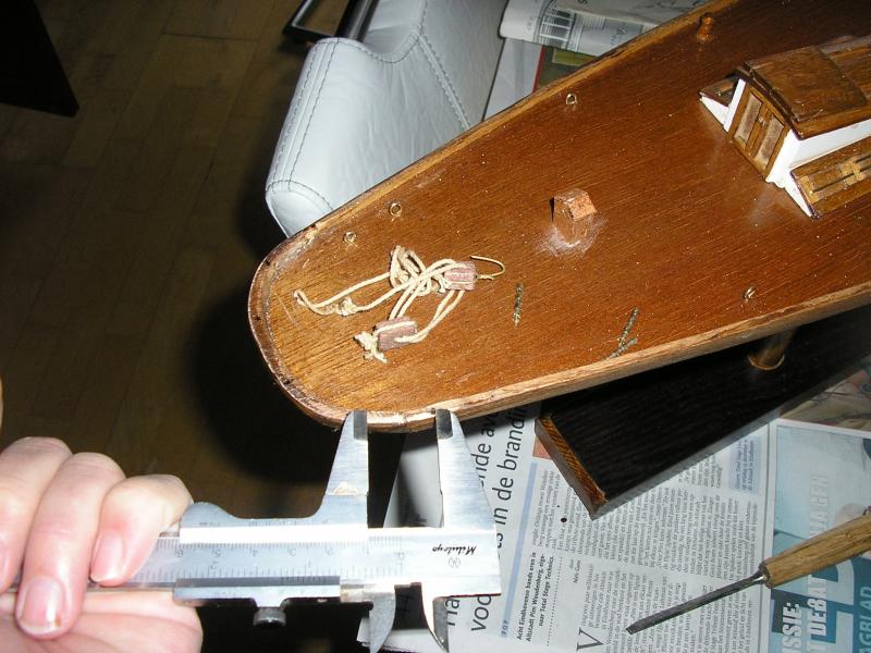

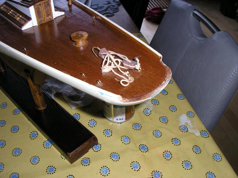

Het fabrieksmodel is niet echt aantrekkelijk. Vooral de gangen hebben niet de goede uitstraling van een houten boot. De fittings aan dek zijn grof, de achterplecht in een kinderstorm er af geslagen, veel krassen etc. Dus aan de slag met de eerste opknapbeurt: het dek gereinigd en met antiekwas het weer kunnen laten glimmen: zie de foto hierboven. Een standaard gemaakt van een smalle plank donker hout met twee paaltjes op maat. Simpel en mooi. Vervolgens de achterplecht repareren en daarvoor een papieren malletje gemaakt.

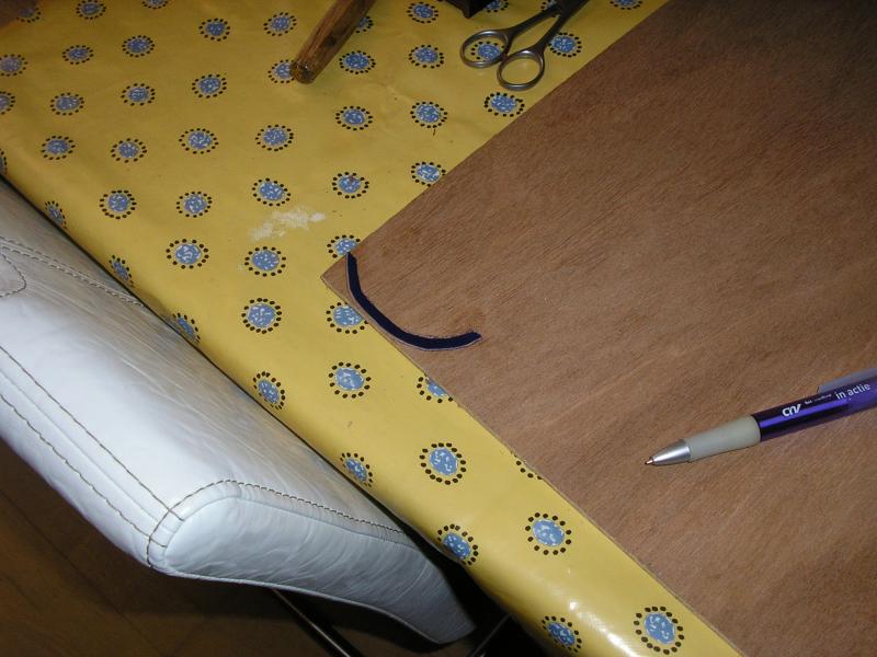

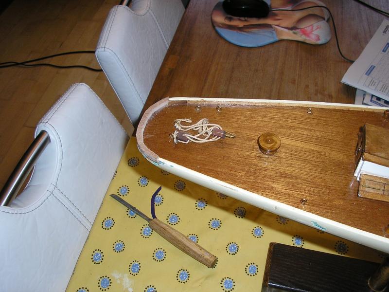

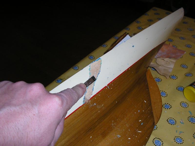

Maar hier het betere BASH-werk: HET MES ER IN!! (beitel dus)
full

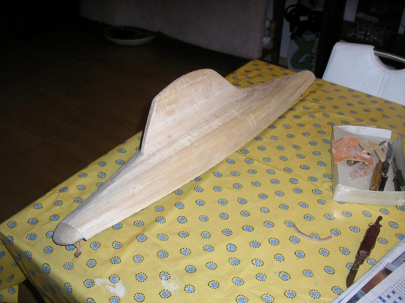

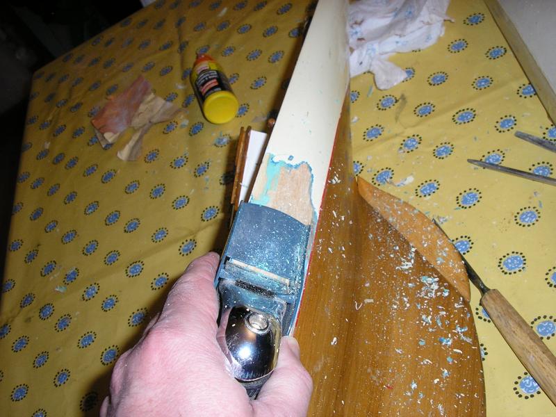

En ook de SCHAAF er op los laten!!
full

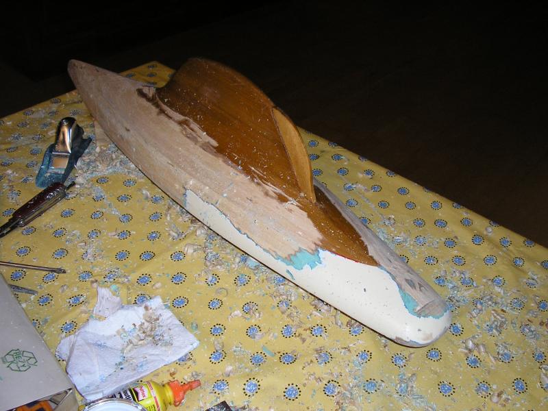

En ook de kiel STRIPPEN!!
full
En :banana: dit gaat weer een houten boot worden:)
full

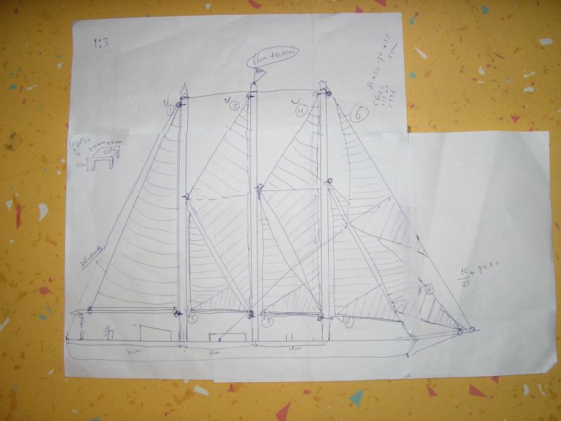

Allereerst laat ik mijn bouwplan zien. Het laat de plaatsing van de masten zien en vooral de afmetingen van de zeilen.
full
Let op het kleine schetsje links: de eerste gedachten over hoe de masten te plaatsen op dit dek en hiervoor een speciale nagelbank ontworpen.

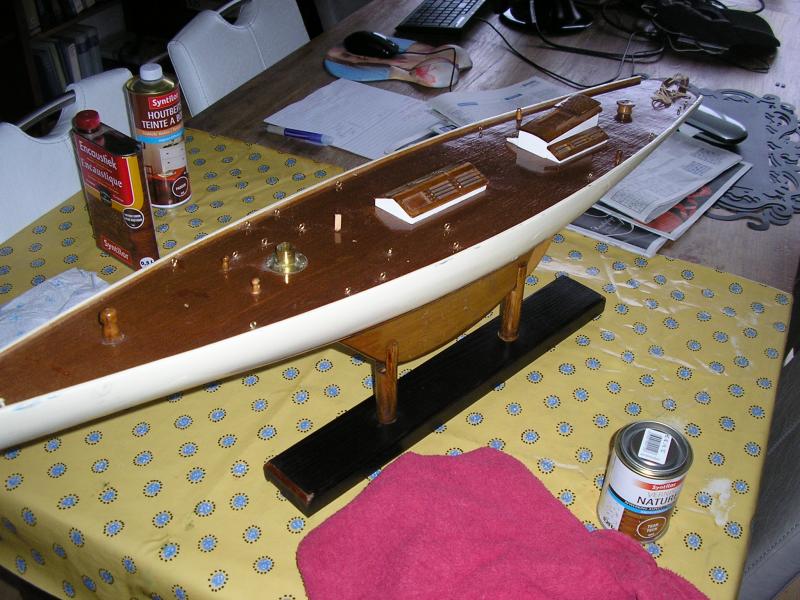

Nu maar een eerste laklaag op het kale hout.
full

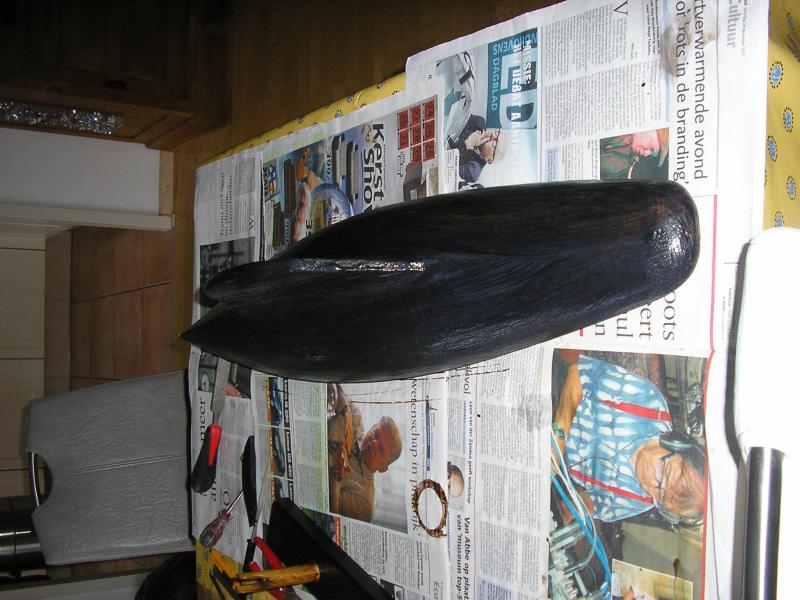

Ja, maar nu wat donkerder, zoals op de originele Creole foto. Hiervoor meng ik met zwarte verf.
full

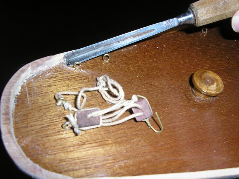

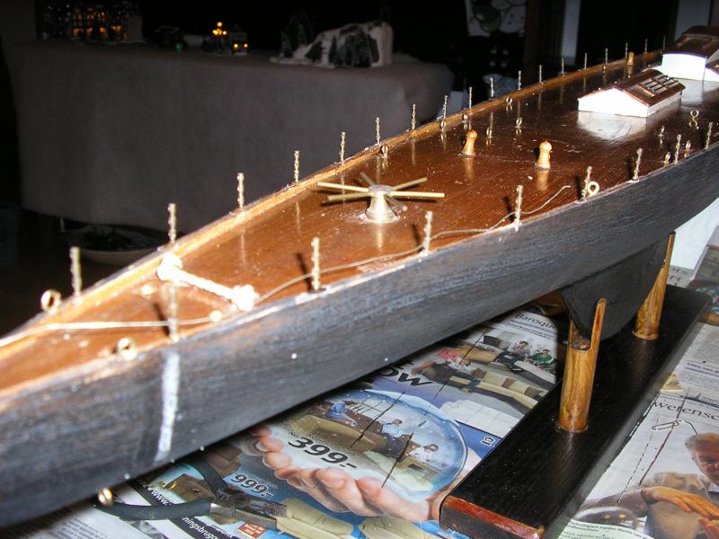

Op zo'n zeewaardige boot wil ik toch graag een reling plaatsen, anders is straks alle bemanning weggespoeld. Eerst de afstand van tussen de scepters goed bepalen en aftekenen op de rand. Dan 1mm gaatjes boren en scepters verlijmen. Let trouwens op het stuurhuisje: eigen maaksel. Stuurwiel komt straks.
full
Voorzichtig met de hand de scepters in het dunne randje schroeven en tegelijk verlijmen.
full
En voila, alle scepters geplaatst.
full

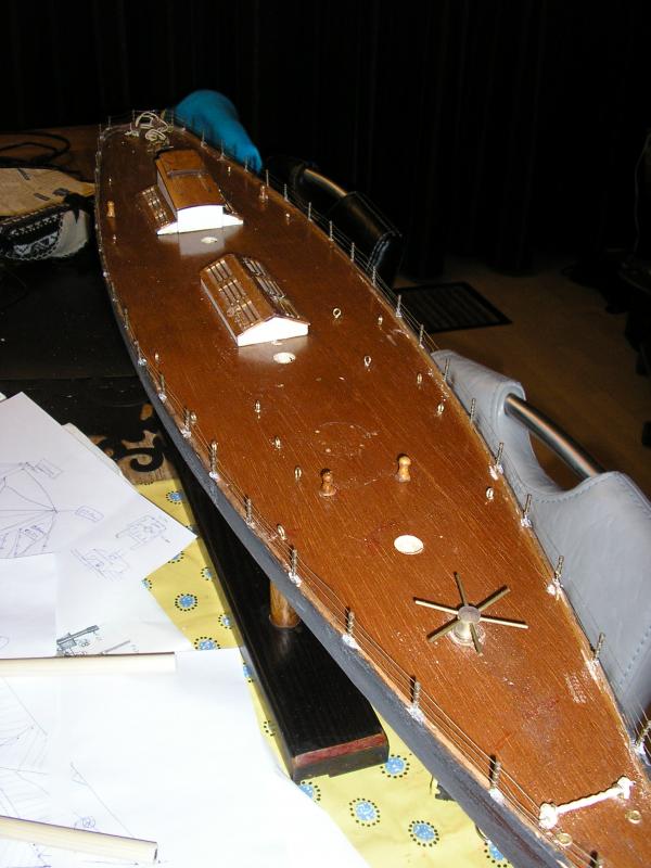

Nu het staaldraad er door wurmen. Behoorlijk lastig: het draad moet strak, maar niet te veel spanning om te voorkomen dat er scepters los komen:-|
En hier is de geplaatste kaapstaander te zien. Besloten om dit donkere messing niet te verven. Toch een beetje showmodel nietwaar:cool:
full
De aanhouder wint:cool:
full
Hier is intussen het stuurwiel geplaatst. Verder zijn er wat lijmresten te zien onder aan de scepter. Die later wat bijschuren en oververven.
Weer een belangrijke stap in de wording van de Creole:D

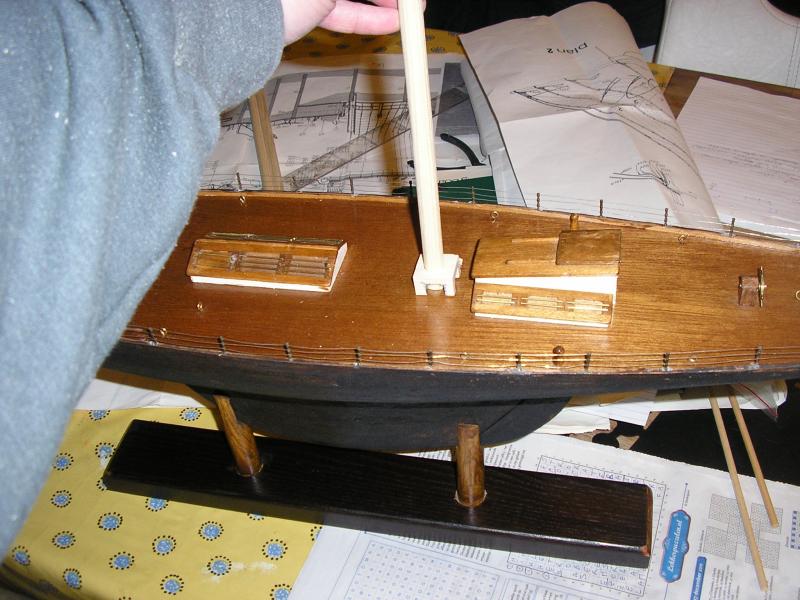

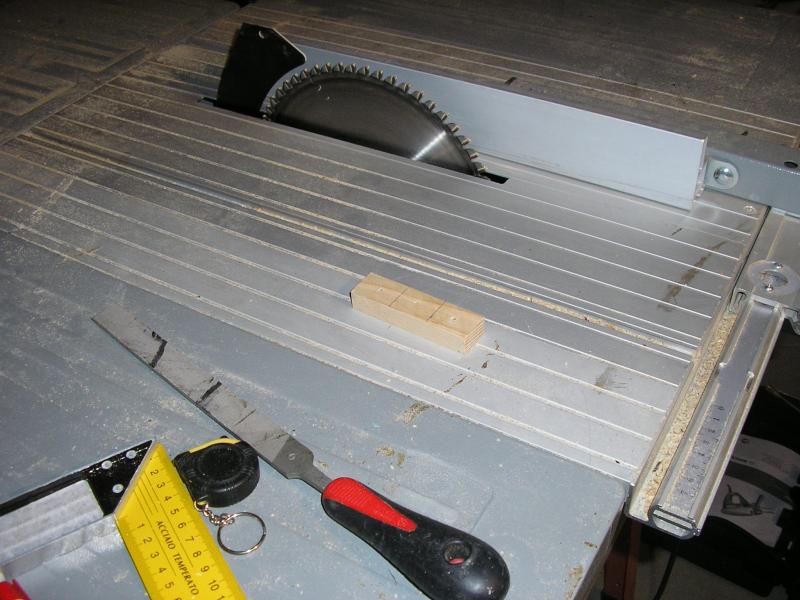

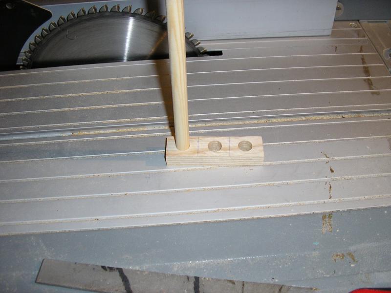

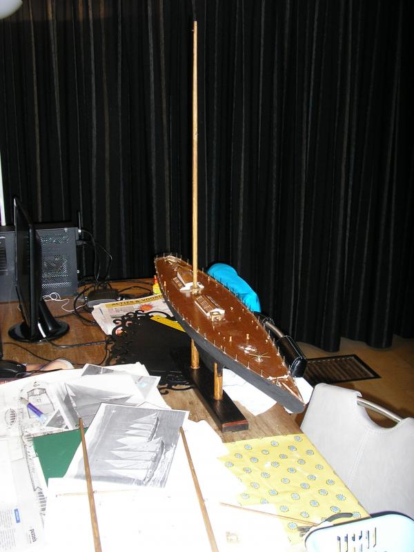

Aan de slag met de masten plaatsen. Hiervoor een speciale nagelbank ontworpen. Als een klein tafeltje met een gat er in.
full

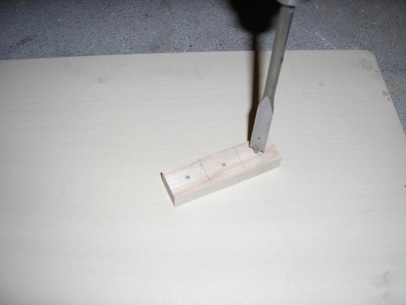

Voorboren voor een goede centrering. En boor precies de afmeting van de diameter van de mast.
full
full
Daar moet de mast ongeveer komen.
full
Voor de stevigheid een ondiep gat in het dek geboord. De nagelbank zorgt voor de andere bevestiging. Met goed plaatsen en lijmen moet het zo lukken. Verder krijgen de masten nog een verstaging onderling en naar boeg en spiegel.
Gaten niet doorboren. Geeft zo extra steun aan mast.
full
full

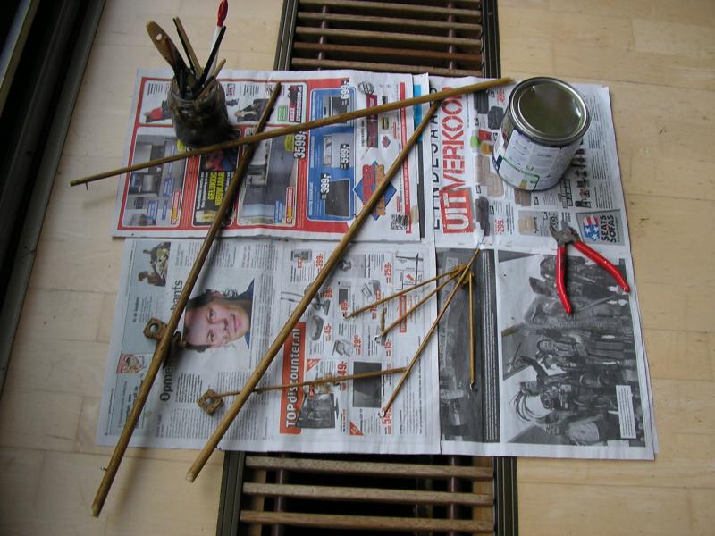

De masten taps afschaven naar boven toe. Mooi lakje en dan voor de vallen besloten om simpele oogbouten toe te passen. Is dat ok wat jullie betreft?
Verder de gieken gemaakt. Ook deze lichtelijk taps geschuurd en hoekijzertjes voor montage aan de masten.
full

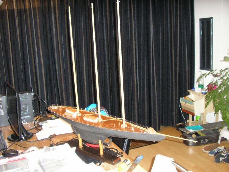

Hoepla :banana: de eerste mast geplaatst. Heel licht hoekje naar achteren maar vrijwel verticaal. En in lengterichting uitgelijnd. Na uitharden lijm staan de masten stevig genoeg. Stel je slaat per ongeluk tegen een mast, dan zou de hele boot omvallen.
Geeft erg veel voldoening zo'n projectje:D

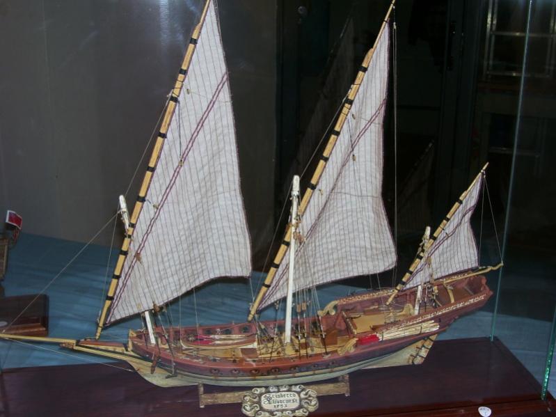

Hier een afgebouwd model van de Sciabecca Livornese:
full
Let op de leuke kanonnetjes door de ronde poortjes, en ook de carronades op het campagnedek. Toch maar niet te dichtbij komen, he.

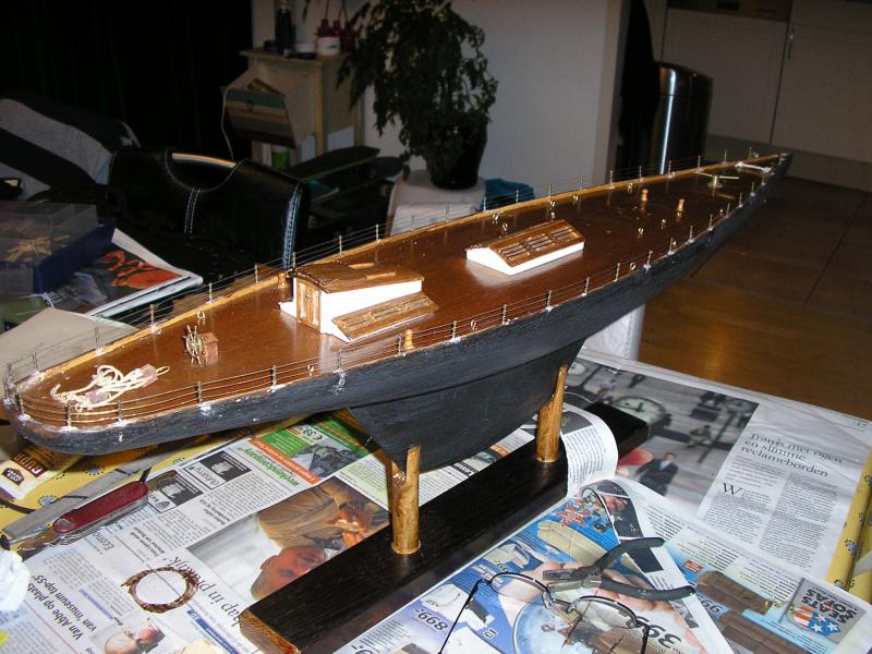

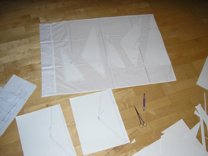

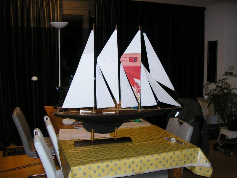

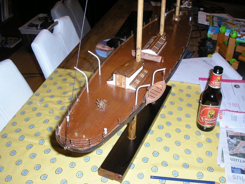

En dan nu de zeilen. Adhv bouwtekening malletjes gemaakt van karton.
full
Het ideale materiaal voor de zeilen vind ik het mooie dunne linnen zoals die gebruikt voor een babywiegje. Uit zo'n lakentje kunnen net alle zeilen gemaakt worden. Voor dit model wil ik de zeilen helemaal wit laten. Donkerder maken is wat mij betreft niet nodig en klopt beter met de 1:1 Creole.
full
Na het precies op maat knippen de kartonnen malletjes proefpassen. Geeft me een goed gevoel:cool: Dit is de boot die ik wil bouwen:)

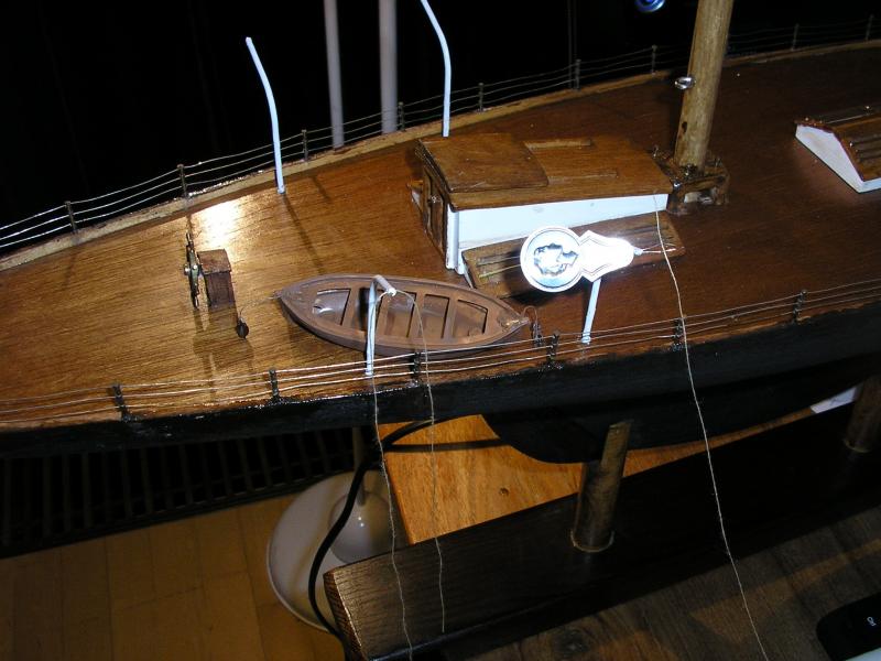

O ja, zelfs zo'n schip zou kunnen zinken, dus eerst maar een paar mooie reddingsbootjes op het achterdek. Voor het gemak plastic modelletjes, maar dan wel een beetje donker lakken.
full
En hier een tip voor extra inspiratie:D
full

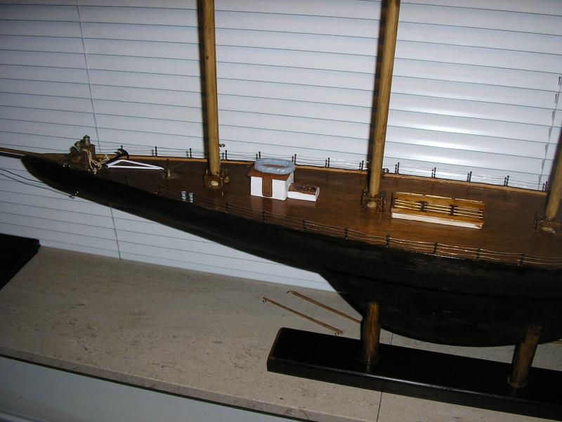

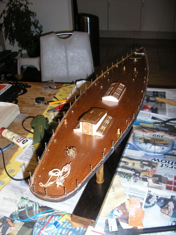

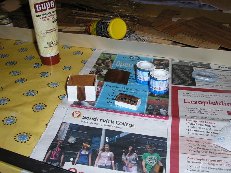

Verder met PIMPEN! Er ontbreekt nog een kajuitje. Met plankjes simpel hutje gebouwd, en daarop komt dan een extra reddingsvlot. Ook die is van plastic, maar met wat grijze verf en bruin als bodem, is het wel om aan te zien. Deurtje is aardig gelukt, maar excuus voor de patrijspoortjes:( Bij het monteren toch wat problemen, en waren net iets te groot voor deze schaal. Nou ja, in het geheel valt het mogelijk niet zo op. Heb het dus maar zo gelaten.
full
Nieuw hutje tussen de voorste twee masten geplaatst. Verder nog een takeltje aan het voorbereiden op het voordek. Wat mij betreft is het dek zo wel compleet en kan de volgende klus beginnen: de echte zeilen. Ja, we naderen langzaam de voltooiing van de Creole:cool:
full
