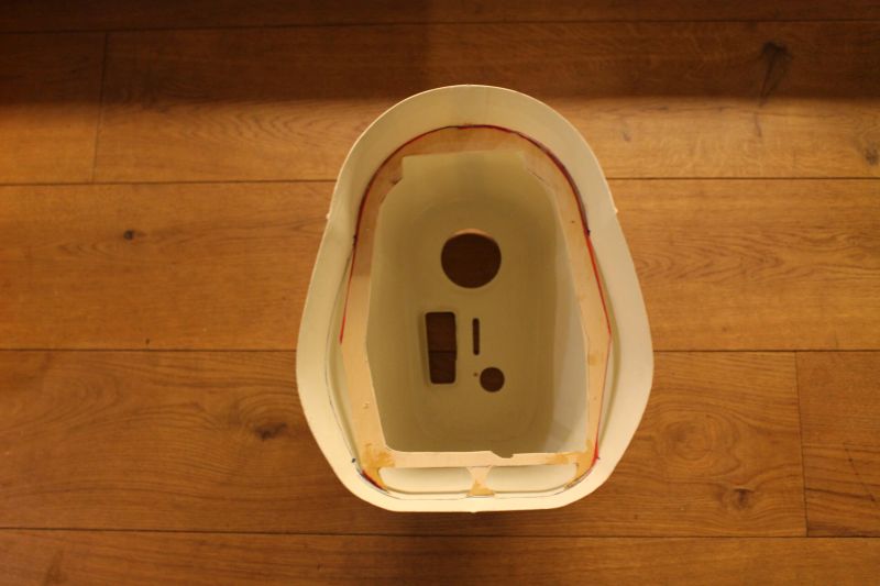

Zo eerst maar van 5 mm populieren triplex een spant achter in de motorkap gelijmd (spaarzaam met 30 min epoxy dus kan nog los)
full

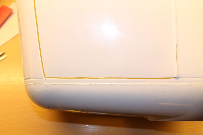

Vervolgens met een 1mm diamantschijfje in de Dremel de deuren losslijpen.
full
En kijken hoe het op de romp past.
full
Als alles past en de koellucht uitlaat openingen weer goed vrij zijn wordt de kap met glasweefsel en lamineerepoxy weer op sterkte gebracht.

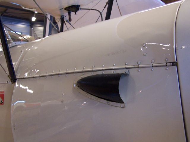

De volgende stap is het maken van de motorkapscharnieren.
Ik heb genoeg foto's van het origineel gemaakt.
full
full
Op basis van deze metingen zijn de "pijpjes" van het scharnier 8 mm rond en 55 mm lang en moet mijn scharnier dus 3,8 mm rond en 20 mm lang moeten worden.
Best nog wel flinke afmetingen.

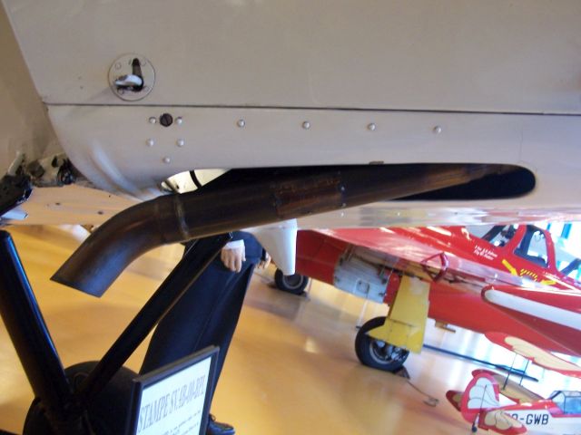

Doordat de zijkappen open kunnen kan ik nu ook een schaaluitlaat maken die ook echt aangesloten wordt op de motor!
