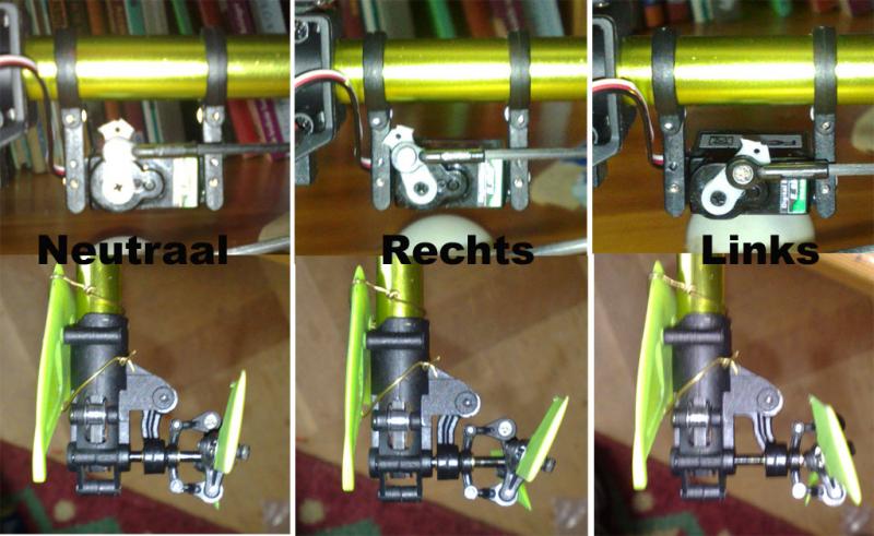

Ik zal proberen om vandaag even wat fotos van mijn staartrotor afstelling te maken.
Groet!
Hierbij dan de foto.
Let even niet op het koperdraad, ik wacht op een bestelling voor een nieuw staartstuk en kan zo toch nog tijdelijk doorvliegen:)
De afstelling:
Neutraalstand (linkerfoto): servoarmpje recht omhoog, bij de staart 1/3 uitslag: dit is dus al pitch naar rechts (1/2=0 pitch) zodat het koppel van de hoofdrotor "ongeveer" wordt opgeheven.
TX vol naar rechts (middelste foto): servoarmpje met de limit knop begrenst naar uiterste stand voor. Op het staartstuk wordt nu MEER pitch gegeven om niet alleen het koppel van de hoofdrotor op te heffen maar ook de neus naar rechts te laten draaien.
TX vol naar links (rechtse foto): servoarmpje naar achteren (ook hier met de limit knop nog eventueel bijstellen totdat geen gebrom meer hoorbaar is). Op het staartstuk is d epitch nu zelfs negatief. Dat betekent dat naast het koppel van de hoofdrotor OOK de staartrotor er voor zorgt dat de neus naar links draait.
Ik hoop dat het helpt,
Groet!

Bedankt voor je foto's.
Is dat met de originele E-Sky TX?
De limit beperkt alleen het totale bereik toch dus van volle uitslag links naar volle uitslag rechts? Dus in dit geval de travel die je naar links hebt is de kleinste en dat betekend dat je dezelfde travel naar rechts kunt uitvoeren, bij jou lijkt het of je aan de rechterkant meer travel hebt dan naar links. Dit is volgens mij met de stock TX en gyro niet te doen toch?
Zowel dan hoor ik graag hoe je dat voor elkaar hebt gekregen.
Nogmaals bedankt.
Edwin

Ja, originele zender.
En ja, de travel is aan BEIDE kanten symmetrisch beperkt.
Door hem op 1/3 te zetten heb je dus maar een travel van 0..2/3
Dat de meest rechtse foto suggereert dat ik daar meer travel heb is optisch bedrog.
Als de middelste foto en de meest rechtse vergelijkt zul je zien dat bij vol TX rechts de (absolute)pitch GROTER is dan bij vol TX links (omdat de neutraalstand niet op 1/2 maar op 1/3 staat).
Dat moet ook want bij vol TX links helpt het koppel van de hoofdrotor ook mee om de neus naar links te laten draaien.

Bedankt voor het meedenken Piloot, leek zo (niet gelet op de pitch) alsof de slider naar rechts (stick links) meer afstand heeft afgelegd ten opzichte van de neutraal positie dan de slider naar links (stick rechts) ten opzichte van de neutraal positie. Puur en alleen gekeken naar de afstand op de tailshaft. Zal idd ook wel optisch bedrog zijn.
Zal hem zo met 0 pitch weer eens op 1/3 zetten en een gaatje hoger op de servohorn. Even weer terug bij af.
