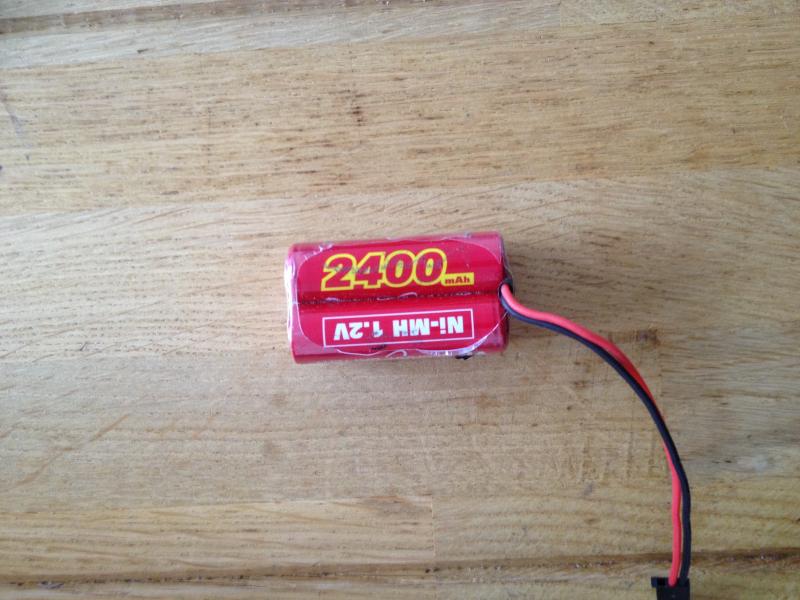

ik heb een set gekocht maarrrrrr nog een vraag

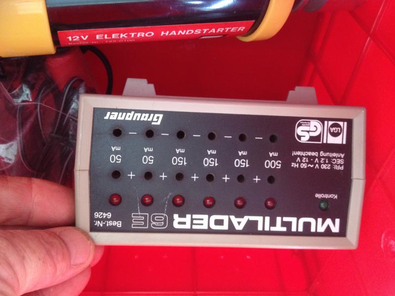

heb een bareteij pack voor servos meer hoe laad ik die op welke amphere?
full
full
Als de accu leeg is, de spanning is dan om en nabij de 4V, dan kan je hem laden door hem vijf uur aan te sluiten op de 500mA uitgang. Het mag iets langer worden maar pas op als het zes uur wordt, de accu zou dan heet kunnen worden en zelfs ploffen!
Als de accu niet helemaal leeg is laad hem dan op 150mA en houdt de temperatuur in de gaten. Wordt de accu duidelijk voelbaar warmer dan is hij vol en moet je stoppen.
Dit zijn allemaal lapmiddelen, je kan deze accu veel beter laden met een goede lader die met het delta-piek systeem werkt. De accu wordt dan netjes helemaal vol geladen. Overladen zal dan veel minder snel gebeuren wat de levensduur van de accu zeer ten goede zal komen.
