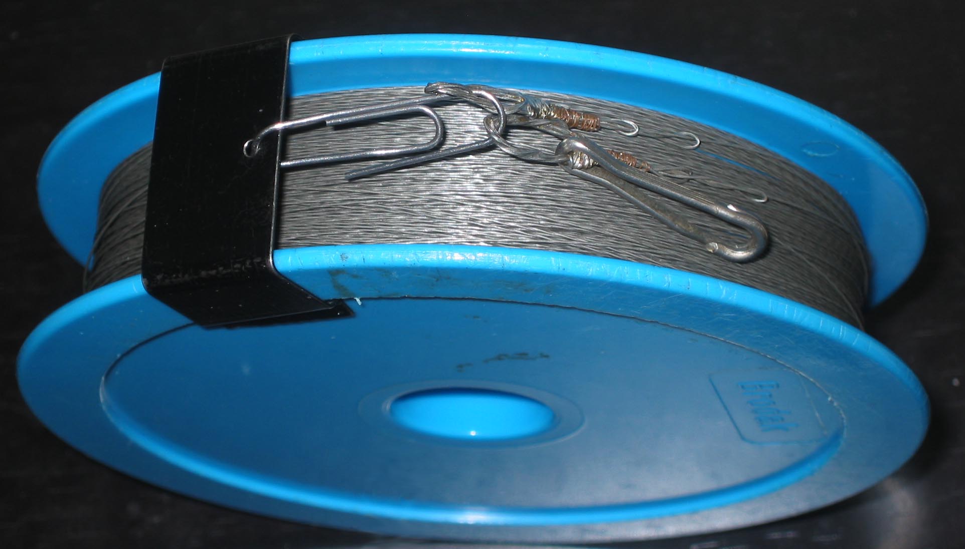

Wat doen jullie met de lijnen, zelf maken of is er een web shop die wat meer gespecialiseerd in lijnbesturing.
Ik maak ze zelf van klosjes met 50 m (krijg ik net twee lijnen uit)
Hier de uiteindelijke lijnen op hun uiteindelijke haspel:
full
full
