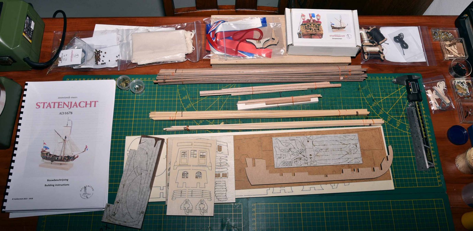

Een nieuwe uitdaging en mijn eerste Hollandse model, we gaan proberen er iets moois van te maken.
Op de foto de inhoud van de doos, wat er in 1e instantie fantastisch en goed verzorgd uit ziet, dus complimenten aan de maker van dit model, Hans (van kolderstok):thumbsup::thumbsup:
Ik ga eerst alles eens goed lezen en nakijken, niet dat ik problemen verwacht, maar puur voor mezelf (nooit direct in het diepe springen, eerst even peilen), waarna ik morgen ga beginnen. Ik heb er zin in, vooral omdat het eens helemaal iets anders is dan ik gewent ben om te bouwen.

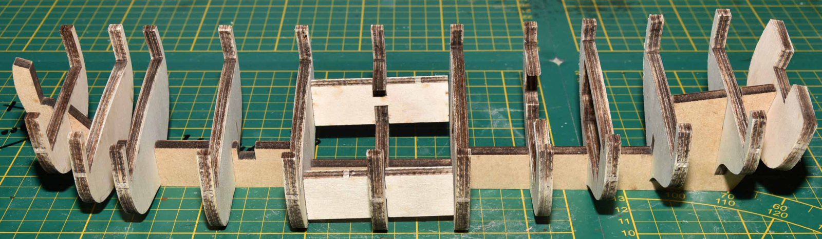

Vandaag een begin gemaakt met het model, de valse kiel en alle spanten ontdaan van alle oneffenheden en zoveel mogelijk roet weggeschuurd van het lazeren. Daarna alle spanten dry-fit in de valse kiel geplaatst,
Een vraag voor @*Hans* , de twee tussen stukjes die aan beide kanten tussen spant 5 en 7 moeten worden geplaatst, zitten die zo goed (onderstaande foto) of moeten die andersom?
Het lijkt mij dat ze goed zitten Piet, als ze gedraaid worden komen ze zo te zien boven de liggers uit waar het dek op komt te liggen....

Het scheelt maar heel weinig, dat kun je eventueel wegschuren, vandaar mijn vraag. Maar ik denk ook dat het zo goed zit. Het gaat hier maar om de zekerheid...;)
Deze plankjes zijn bedoeld om de romp wat extra stevigheid te geven, dit omdat de kiel hier vrij smal is, en het zijn de zijkanten voor de binnenruimte hier. Wanneer de spant nummers goed staan (dus niet op zijn kop) zitten ze goed. De plankjes sluiten niet tot helemaal boven aan om later afschuren te voorkomen. Het bekledingslatje wat er tegenaan komt laat zich later wel wat makkelijker op maat schuren. Dit kan dan tot tegen de onderkant van het valse dek lopen.

Er staan wel nummers op, 5 en 7 maar aan één kant staan de nummers nu aan de binnenkant en de andere aan de buitenkant, dus je zou ze zomaar kunnen omdraaien als je niet beter weet. Dan komen ze wel net even boven de dek aanzet uit, maar dat zou je dus weer weg kunnen schuren. Een vergissing is hier dus wel snel gemaakt, de beschrijving is hier niet echt duidelijk over. Er staat; "plaats het verstevigingstuk tussen spant 5, 6 en 7". Dus eigenlijk niet echt hoe het er tussen moet worden geplaatst.
Het is wel zo dat wanneer je ze omdraait ze dus net even boven de dek aanzet uitkomen, dus logisch gezien lijkt dat dan weer niet goed, maar ik kan me voorstellen dat iemand hier niet zeker van is.
