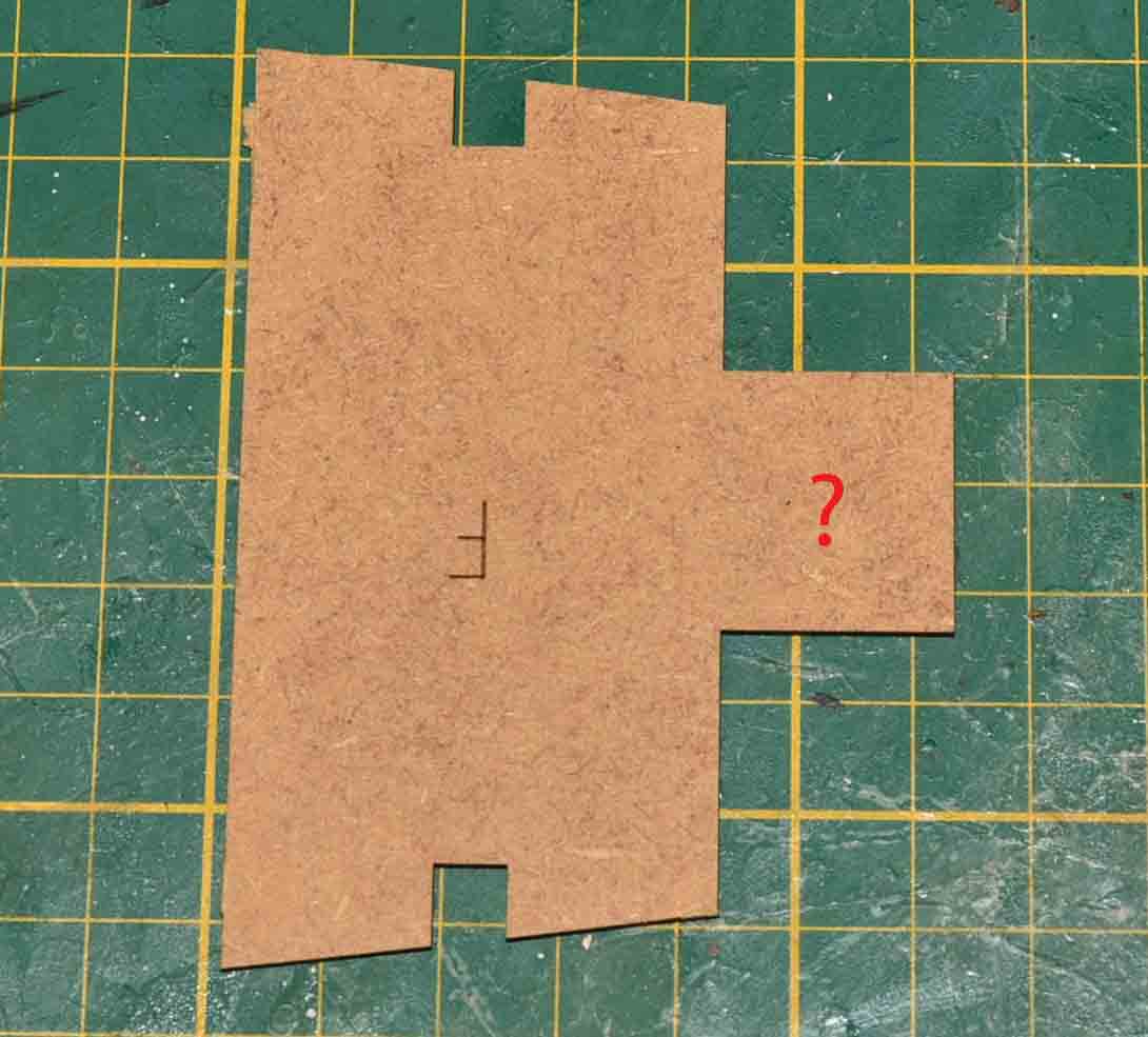

@*Hans* , ik neem aan dat je hier ook regelmatig kijkt. Een vraag; het valse dekje met de letter F kan ik niet terug vinden in de bouwbeschrijving. Waar dient het voor en wanneer en waar moet het geplaatst worden?
Aan alle verslaglezers: Ik heb een leuke en levendige interactie met Piet gehad over dek F, en waar deze moet komen.
Hierdoor kwamen er enkele posts die wat verwarrend waren omdat ik niet helemaal juist in het hoofd meer had waar specifieke onderdelen komen. Ik heb voor de duidelijkheid en de leesbaarheid van het verslag deze posts in overleg met Piet weer weggehaald.

Nog even aansluitend op de lege posts hierboven. Ik had daartoe een erg leuk telefoongesprek met Piet, die - terecht - aandachtig kijkt hoe hij het model moet bouwen en daar graag uitgebreid een verslag van schrijft, om hiermee andere bouwers te kunnen helpen. Ik haalde daarbij wat dingen door elkaar en was even in verwarring omdat er dingen niet juist waren of eventueel zouden kunnen zijn. Om deze verwarring bij toekomstige bouwers te voorkomen zijn een aantal van de posts hierboven leeg gemaakt.
Piet, bedankt voor de oplettendheid - en ga door met je goeie werk! :thumbsup:

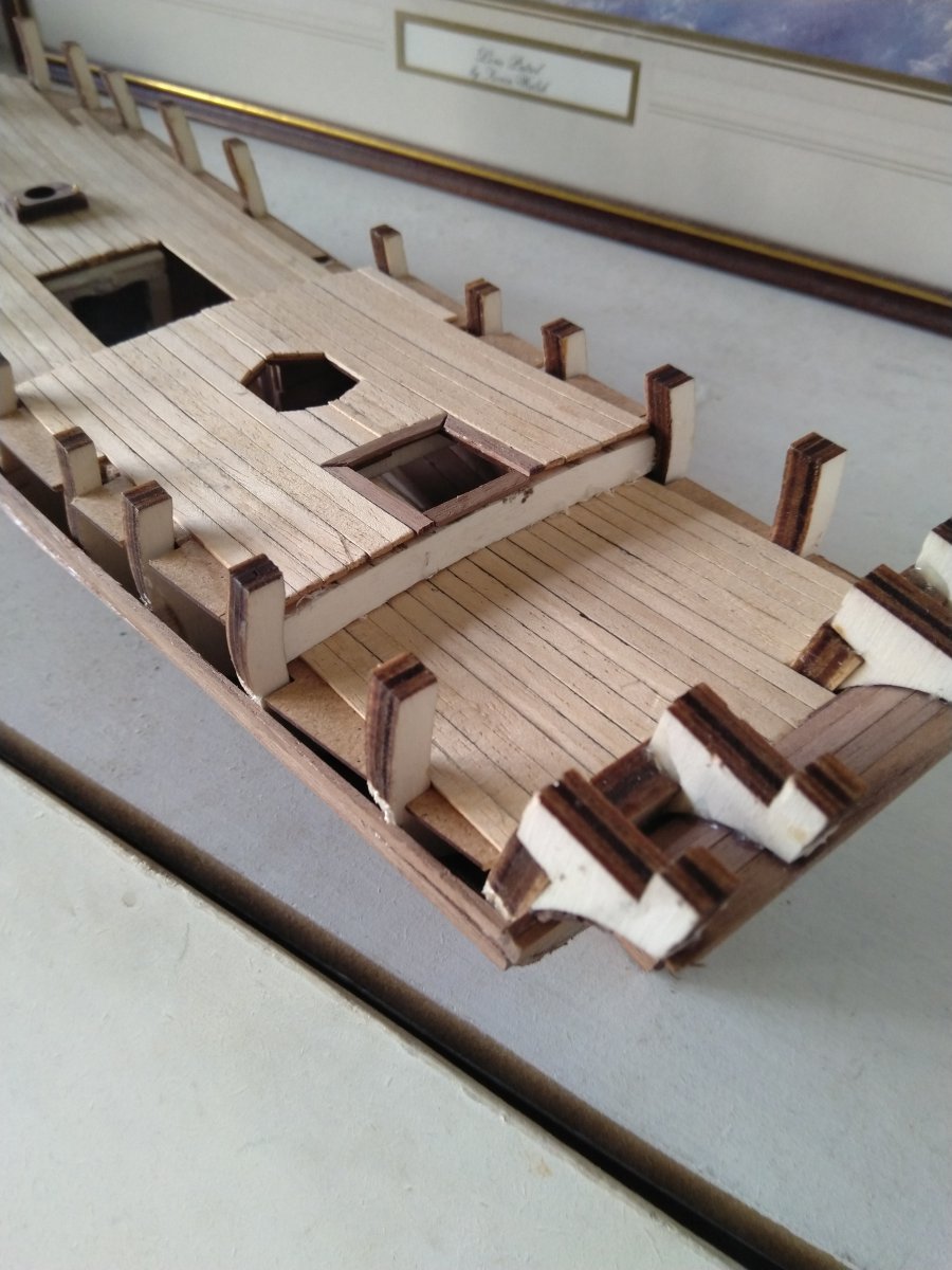

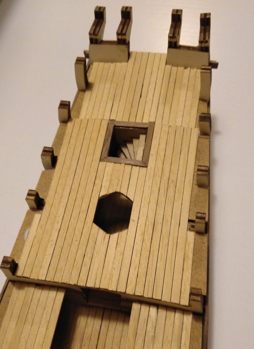

Als ik het F-dekje achter dek E leg dan blijft er een opening tussen spant 10 en het dekje, terwijl D wel mooi aansluit??
Piet - zoals besproken: dek F komt later (pagina 28 van de bouwbeschrijving) boven dek E zodat er een ruimte ontstaat waar de helmstok tussendoor loopt. Dan gaat dek F wel passen.

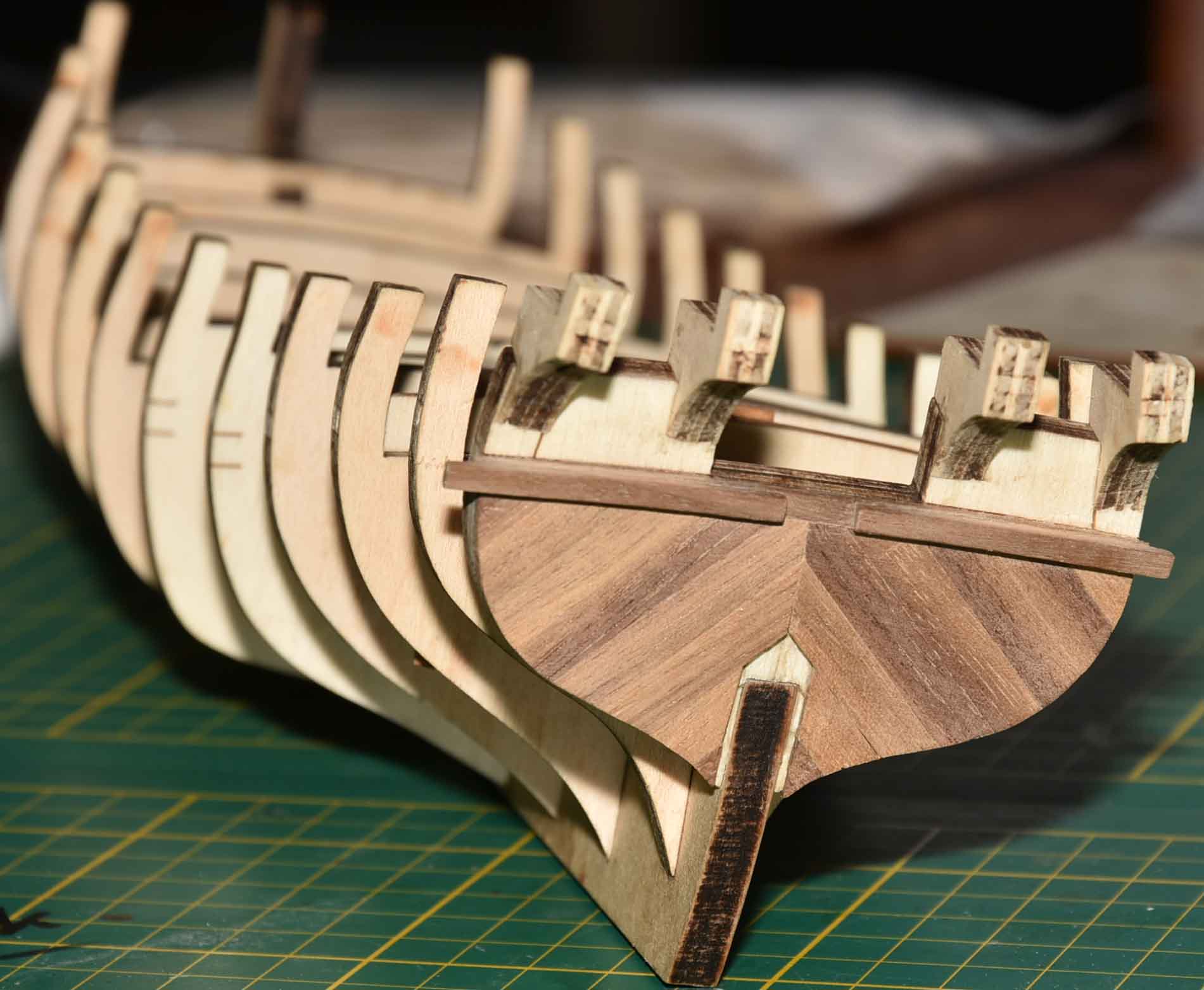

Vandaag de voor-en achtersteven, kieldelen en roer schoon gemaakt, en geschuurd zodat er geen roet meer aan zit van de lazer. Kiel en stevens passen perfect rond de valse kiel, dat is dus weer een meevaller:) (dat is ook wel eens anders....)

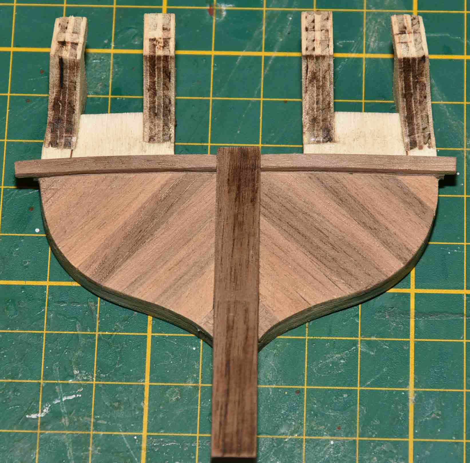

Tevens het hek beplankt met noten latten van 1,5 x 6 mm en het berghout aangebracht,
De achtersteven past netjes tussen de openingen, (zorg ervoor dat de steven goed is uitgelijnd met de valse kiel, anders zit de boel straks scheef en dat moeten we niet hebben)
Aan de onderkant van de achtersteven moet 12 mm aan beide kanten worden weggeschuurd/gevijld, (1,5 mm diep) de breedte en dikte van twee huidgangen die straks doorlopen tot de achterkant van de steven,
Daarna kan de achtersteven vast worden gelijmd. (de beschrijving doet dit in een wat later stadium, maar dat kan nu dus ook. De lijn bij het pijltje (weggeschuurde vlak) loopt evenwijdig met de kiel.

Hier nog een plaatje van de kiel en het roer welke ik al heb geschuurd, maar dus in een later stadium word vast gelijmd,
