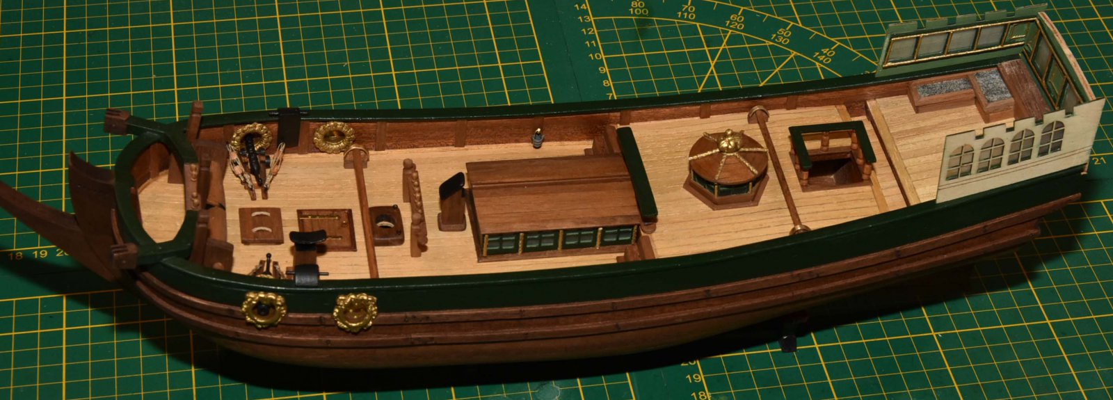

  2. pietsan

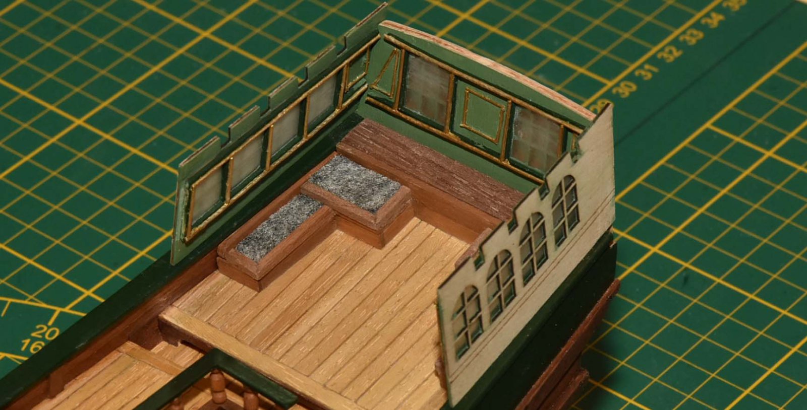

    Wel mensen, de meningen zijn toch een beetje verdeeld, zelf vond ik het rood ook een beetje overheersend. Ik heb daarom voorlopig gekozen voor een wat neutrale kleur grijs met de optie om het nog wat bij te kleuren want dat heb ik al geprobeerd op een proefstukje, je kan het gewoon verven met water gedragen verf. Het grijze vilt had ik nog liggen,
    SjorsZ, Jaques en a3seidel vinden dit leuk.

    9 nov 2018
    23

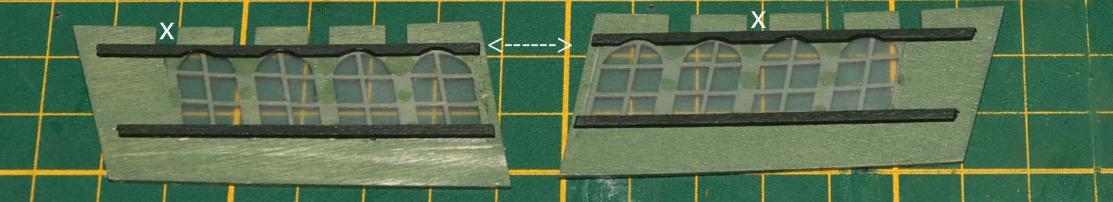

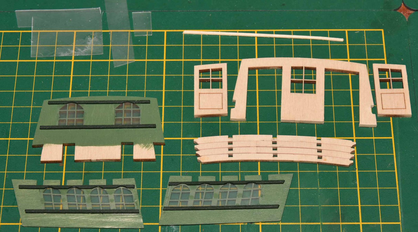

    Bezig met de hut die op het achterschip komt, dat is best wel een hele puzzel om alles pas te maken, mede omdat de foto's wat afwijken van het materiaal wat ik voorhanden heb. In het begin van de bouwbeschrijving word dit wel aangekaart dat sommige dingen er wat anders uit kunnen zien, maar als je er dan mee te maken krijgt is het dus wel oppassen.
    Ik heb alle onderdeeltjes nu dusdanig geschuurd zodat alles in feite past en gelijmd kan worden, de kleuren aan de binnenkant worden; lichtgroen, donkergroen en goud.
    Voor alles in elkaar kan worden gezet moet er het één en ander gebeuren aan de binnenkant van de schotten, zoals PE-folie voor de raampjes wat word afgewerkt met een lindenhouten profiellatje van 1 x 1,5 mm Omdat er inkepingen zitten boven aan de zijschotten (zitten er dus niet op de plaatjes in de bouwbeschrijving) voor de balkjes van het later te plaatsen dak, past het profiel latje er dus niet tussen, zie onder staand plaatje,
    Of de ronde bovenkant van de raampartijen vallen weg door het latje of een gedeelte van de inkepingen voor de dak balkjes (x) en beide zijn in principe géén optie. Als alternatief heb ik dan maar voorzichtig de ronde bovenkanten van de ramen uit het latje gevijld. Er komen ook nog verticale profiellatjes tussen en op de latjes een dun touwtje als versiering wat goud word geschilderd, word vervolgd.

    Vandaag de binnenkant(en) van het achterste- en de zijschotten afgewerkt, (hut achterschip)
    Detail opname van de hut,
