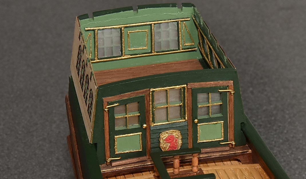

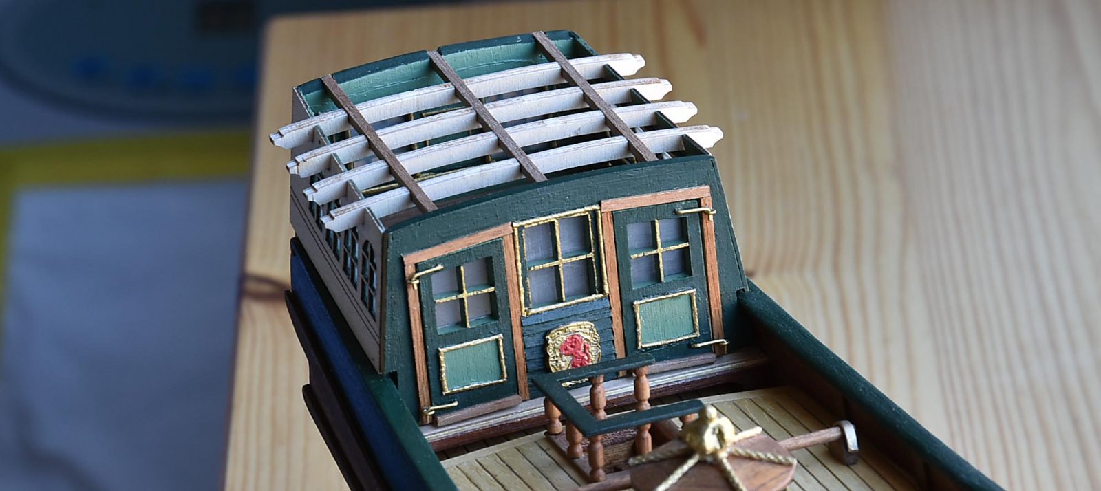

    Vandaag de voorkant van het voorste schot afgewerkt, is een heel gepiel, maar ik ben tevreden,
    Ik denk dat ik de kussens op de bankjes maar gewoon zo laat, ik vind het mooi zat zo.
    De scharniertjes die in de beschrijving van in lijm gedrenkt touw worden gemaakt, heb ik gemaakt van rond messing van 0,5 mm, gebogen en in de deurtjes gaatjes geboord waar het pinnetje in zit gelijmd.
    Het dakje blijft afneembaar en word dus niet vast gelijmd, zodat je altijd de binnenkant kan bekijken. (anders had al dat werk aan de binnenkant niet nodig geweest:))

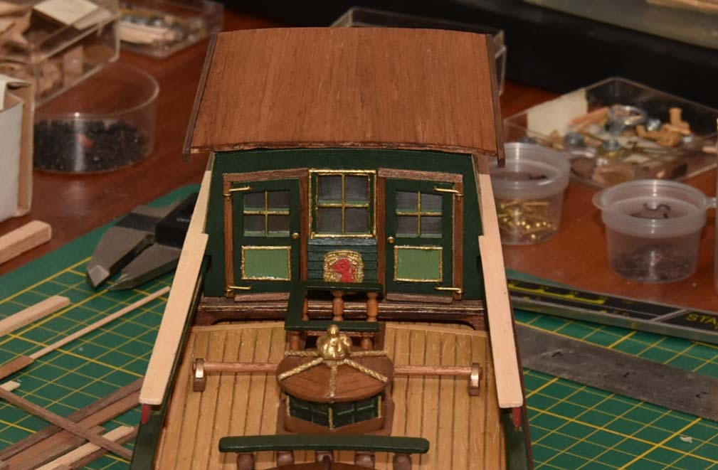

    Ik was nog een kleinigheidje vergeten, nl. de deurknoppen/klinken. Hiervoor heb ik twee mooie messing nagels uitgezocht met een ronde kop en middels een geboord gaatje in de deurtjes gezet,
    De deurposten zijn nog wat donkerder gebeitst, wat nu wat beter bij de rest past.

    Kijk Piet dit mag weer helemaal gezien worden, ziet er heel netjes uit....:thumbsup::worship::thumbsup:
    Vooral de scharnieren vind ik een creatieve oplossing.... zijn de roedes van de ramen en lijsten van de deuren geschilderd of is dit touw in een goudkleur????

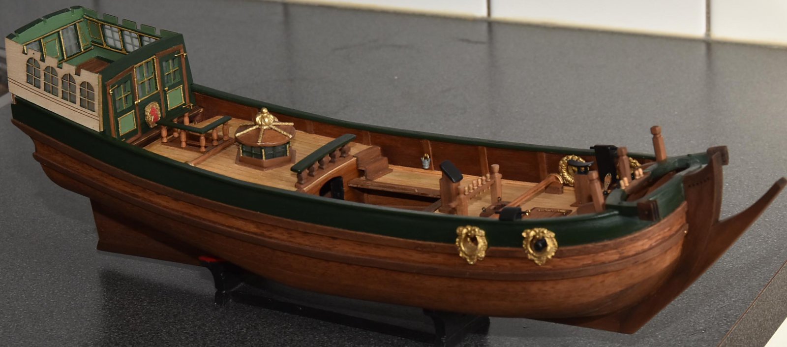

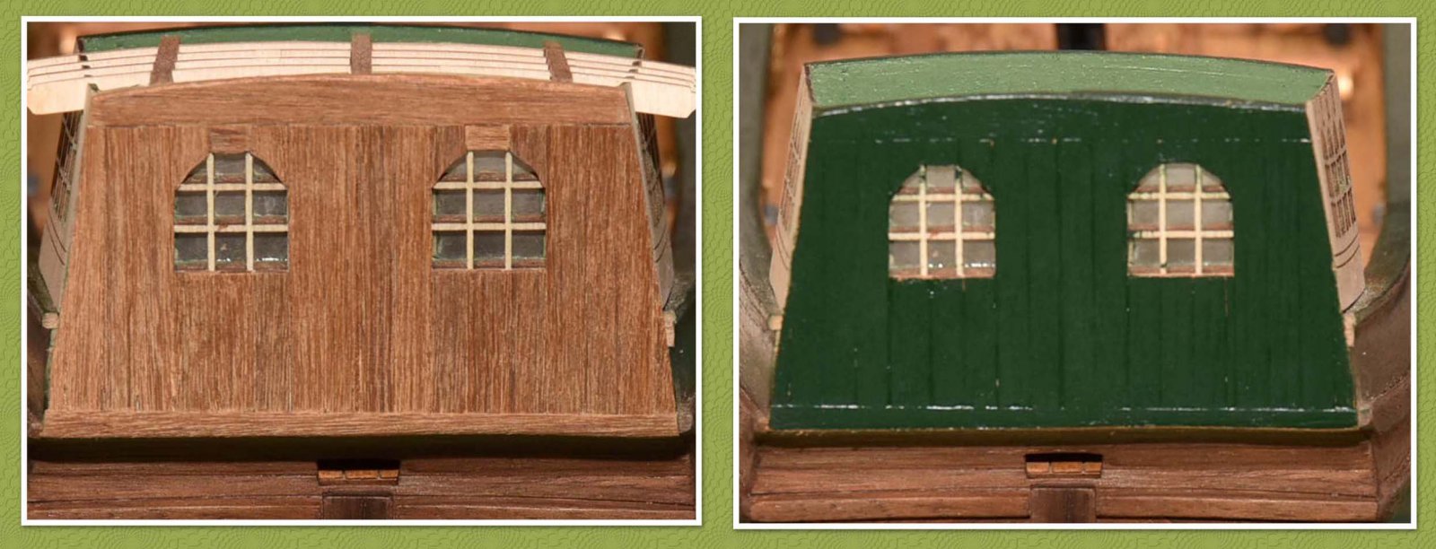

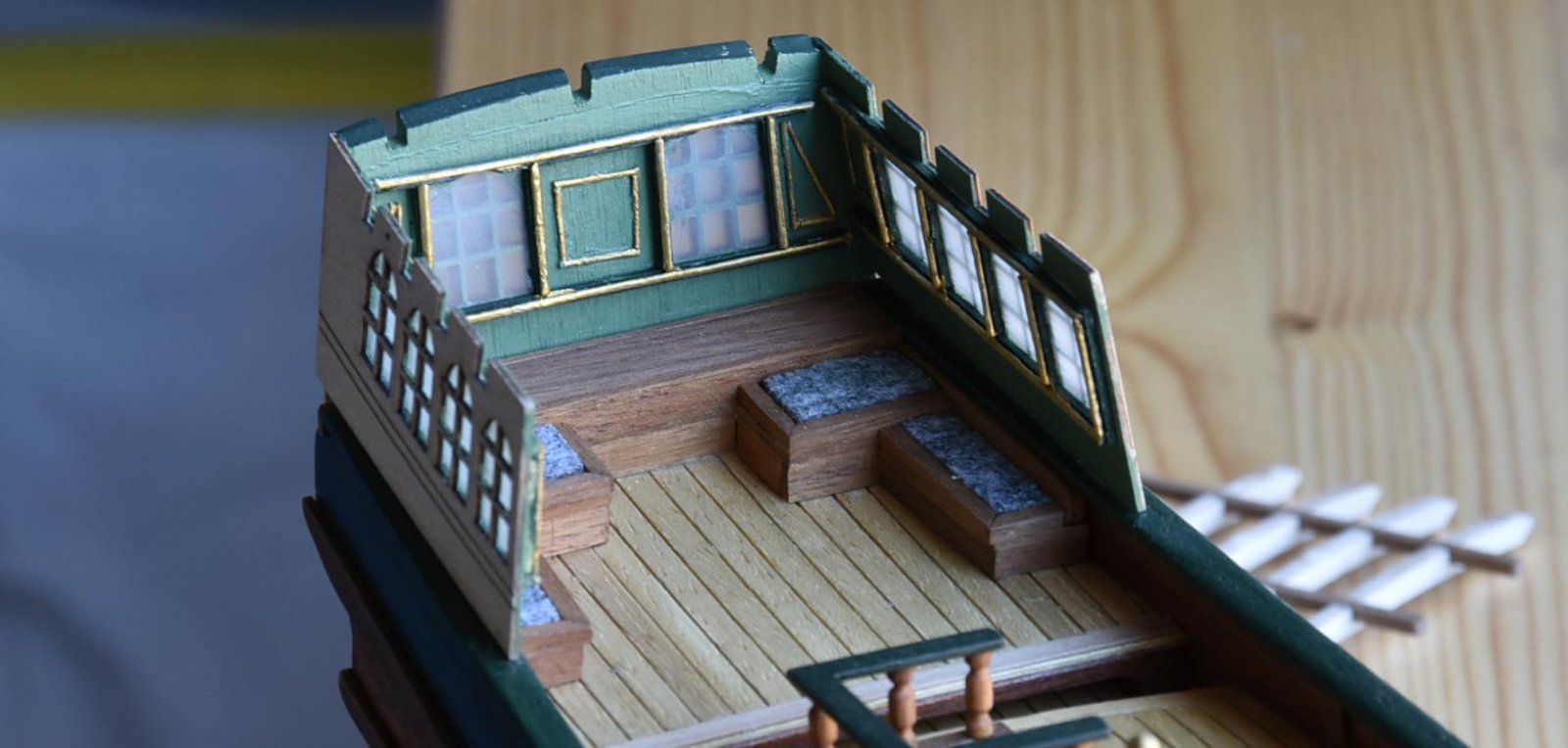

    De binnenkant van de 4 schotten zijn gereed en het voorste schot is ook aan de voorkant klaar. Nu bezig met de buitenkant van het achterste schot, beplankt met noten latjes en groen geschilderd,
    De raampjes worden straks goudkleurig geschilderd, waarmee het schot op de ornamenten na gereed is. De ornamenten doe ik wat later, morgen begin ik eerst aan de zijschotten...

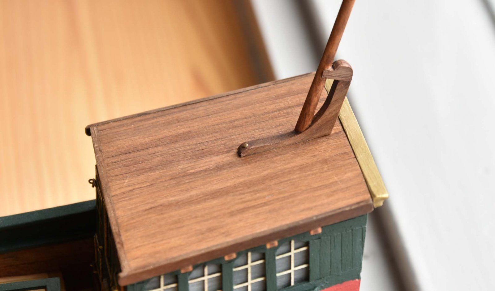

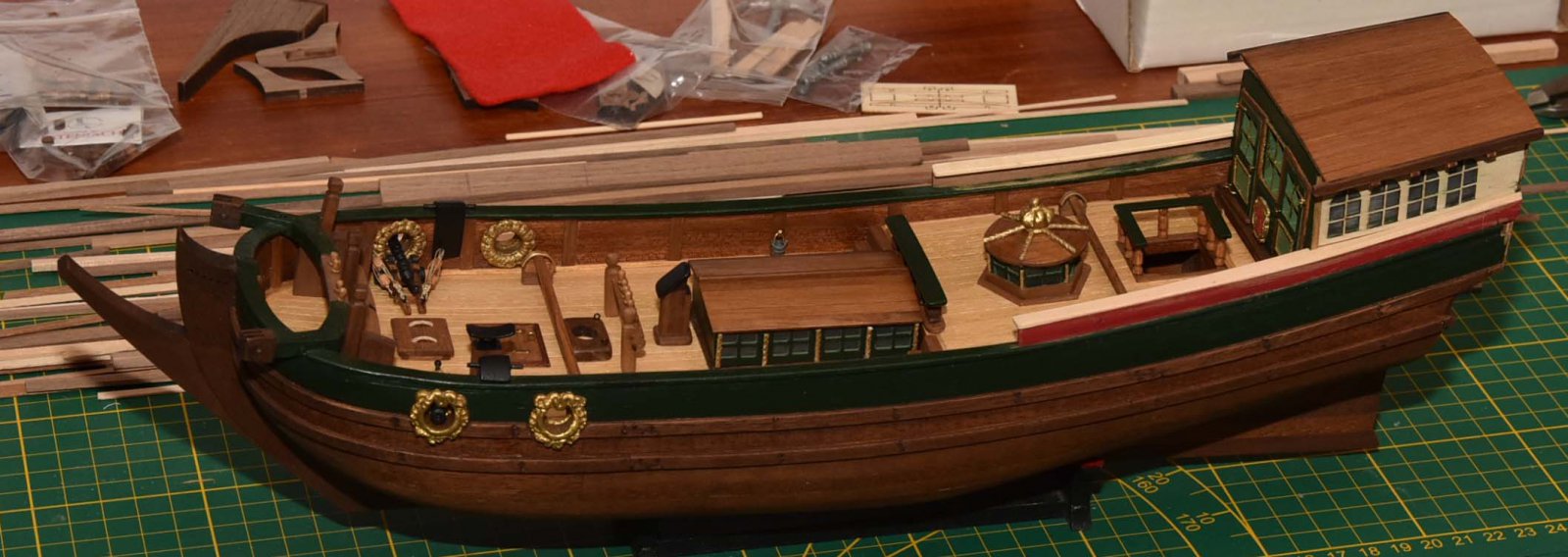

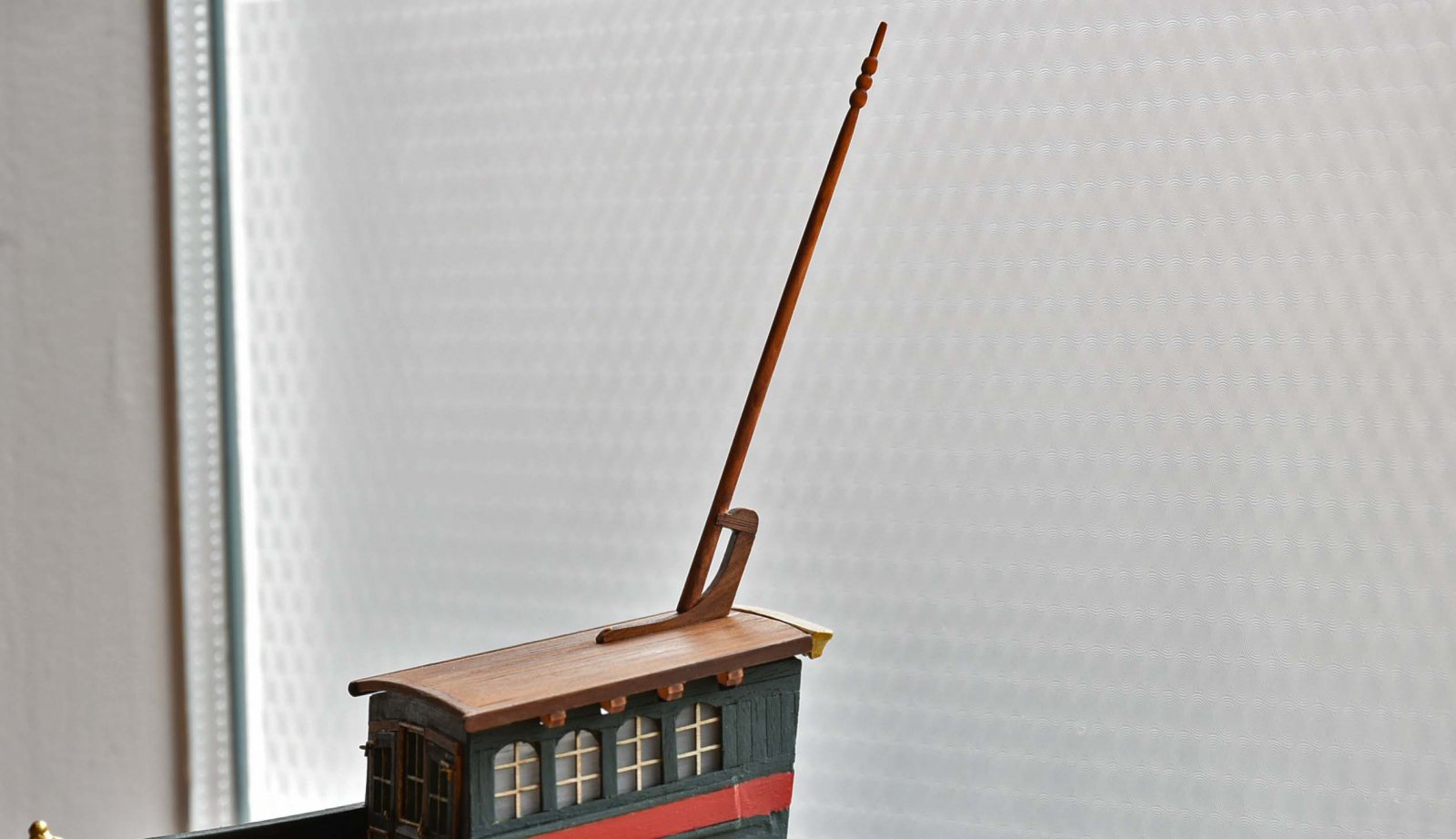

    Nog steeds bezig met de hut op het achterschip, gisteren het dakje beplankt en getracht het de zelfde kleur te geven als de dakjes van de andere dek-huisjes. Dat viel niet helemaal mee omdat het een andere houtsoort is/was en ik met transparante beits werk, dus heb ik over de abachi plankjes nog een laagje walnoten latjes gezet, waardoor de kleur wel naar mijn zin werd, nog één laagje lak erover en dan zal het ver hetzelfde zijn. (De beschrijving maakt het dakje net als de dekken (zelfde hout, zelfde kleur) wat natuurlijk ook heel goed kan en mooi bij de rest past)
    Tevens de verschansing ter plaatse verhoogd en het potdek heb ik doorgetrokken tot het eind net als het potdek er onder. (de bouwbeschrijving doet dit met een apart latje tegen het zijschot)
    Vandaag probeer ik de zijschotten te beplanken met noten latjes van 1x3 zoals de beschrijving laat zien. Waar straks de ornamenten komen aan de zijkant, vijl ik het potdek en eventuele andere uitsteeksels gelijk met het zijschot (word later duidelijk).
    Eén en ander ziet er door een ingeslopen fout toch wel wat anders uit als eigenlijk zou moeten, dus wanneer je dit model ook bouwt hou daar dan rekening mee en dus niet zomaar klakkeloos dit verslag volgen wat de hut betreft! Het bootje krijgt een plekje bij mij thuis en de subtiele verschillen die er nu in zitten zie ik niet echt meer als een probleem.

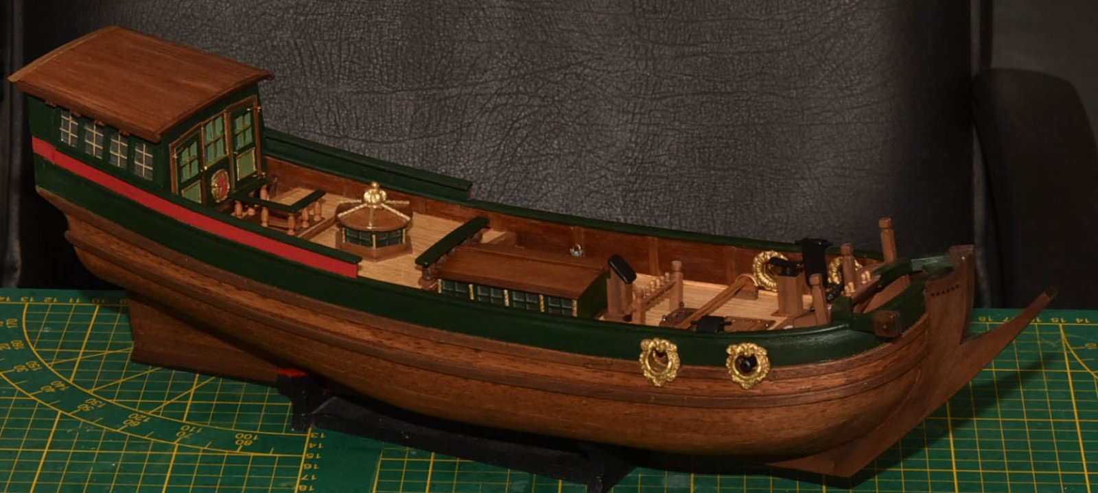

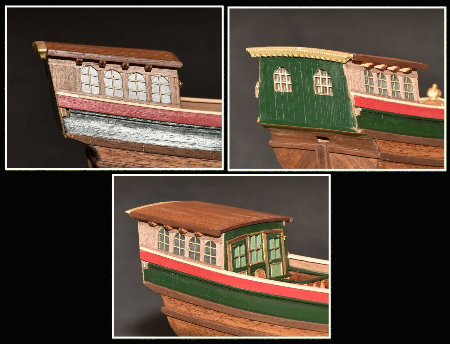

    Vandaag het dakje afgewerkt (kopse kanten/voor en achter) en de zijschotten beplankt met notenlatjes van 1x 3 mm,
    Nu nog het schilderwerk bijwerken en de ornamenten aanbrengen....

    Schilderwerk bijgewerkt en de achterkant net na het laatste raampje is gelijk gevijld met de beplanking van de hut, zodat de ornamentjes mooi passen straks,
