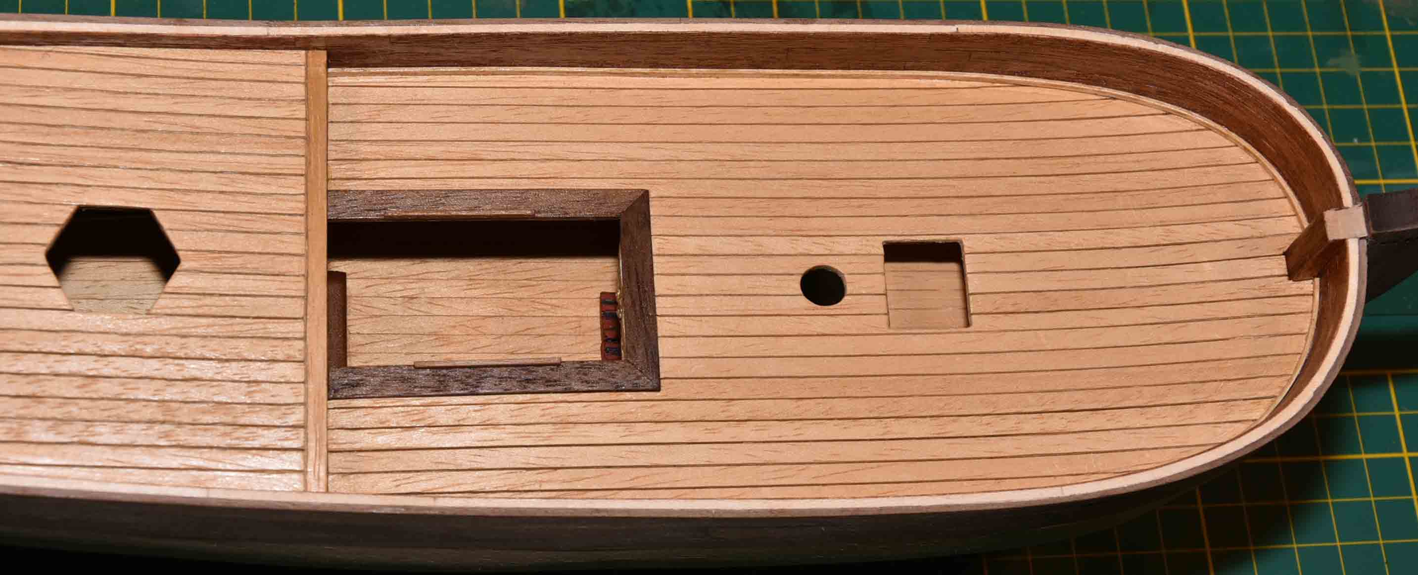

    De verschansing is aan de binnenkant bekleed met linden latten en glad geschuurd. Nu bezig met het afwerken van de verschansing met noten-fineer. (dit is een eigen inbreng en staat dus niet in de bouwbeschrijving) Bakboord is gereed en geschuurd, hetgeen er dan zo uitziet,
    Nu de andere kant nog, waarna ik de verschansing net als de tussen schotjes in de Danish Oil zet. Het potdek komt pas op de verschansing als de romp is beplankt.
    Hoosterw, TIMBERWOLF en Jaques vinden dit leuk.

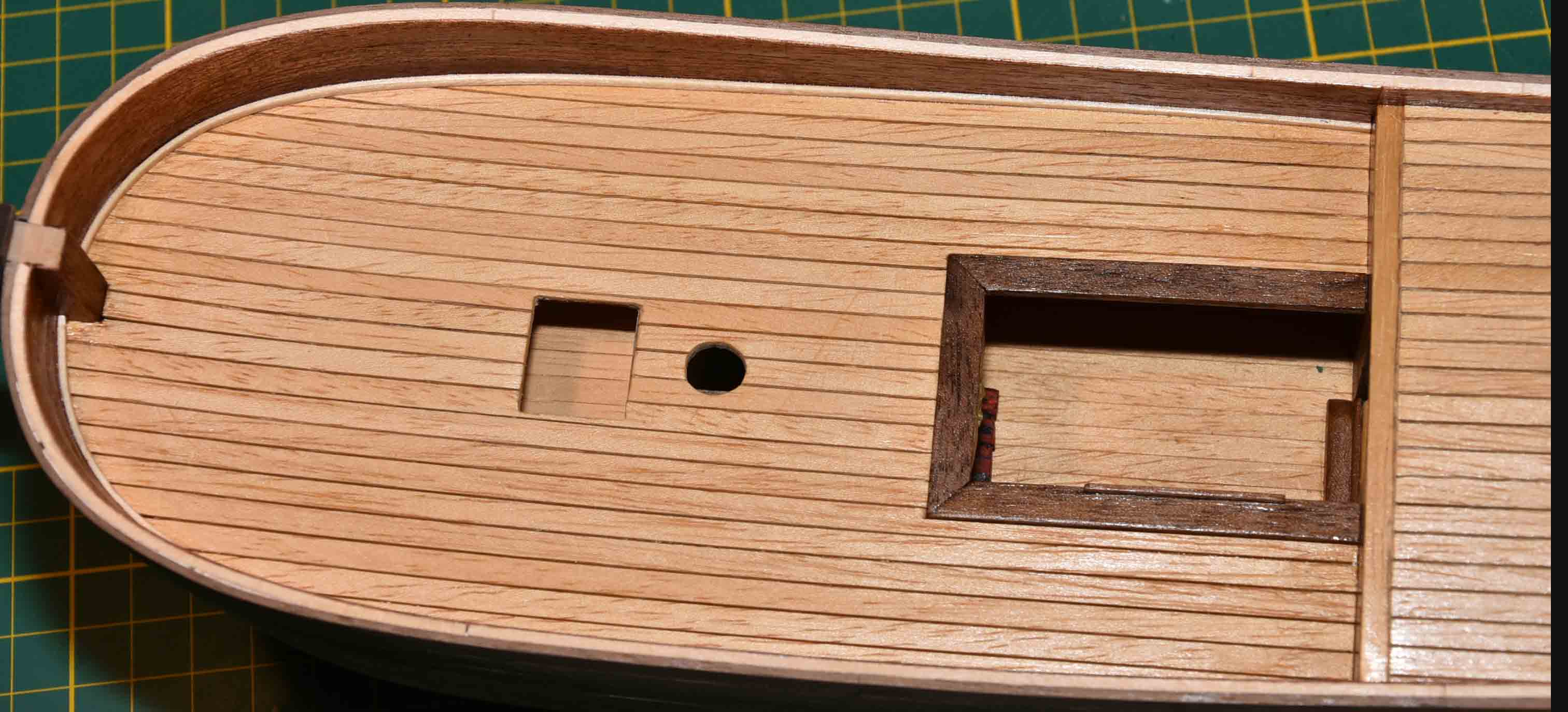

    De lijst tussen het dek en de verschansing, die van linden hout is, bleef helaas nadat ik alles in de Danish Oil had gezet veel te wit, terwijl het de bedoeling was de lijst de zelfde kleur te geven als het dek. Na wat ge-experimenteer met beits op wat proefstukjes bleek de licht eiken beits van Ceta Bever de juiste tint te geven. Dus met een klein kwastje de lijst opnieuw behandeld waarna er praktisch geen verschil meer is met het dek,
    tussen ( ) de lijst staat niet in de bouwbeschrijving, is gewoon gedaan op de boel wat op te leuken.
