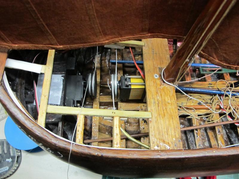

Ik heb al wel een gleuf in het roer aangebracht, het roerasje gebogen en het past nu weer in elkaar.
De bediening gaat nog niet erg soepel misschien moet ik het roer nog verder uithollen?
Wordt vervolgt.
Mooi dat het zo is weggewerkt, maar er komt wel flink wat kracht op te staan met dit soort constructies. Ik denk dat een klein stuurheveltje, zoals bij vliegtuigen op de roeren wordt bevestigd, waardoor je meer "hefboomwerking" hebt, beter is voor de precisie en degelijkheid van de roerbediening. En als je netjes werkt, ook wel aardig weg te werken, dat het niet opvalt...

Toch wel weer wat stapjes gedaan in het plaatsen van de techniek.
Het roer werkt eindelijk zoals gewenst, hoewel het een heel gedoe is geweest en ik nog moet afwachten of het in het water ook goed werkt omdat er dan weer andere krachten mee gaan spelen.
Verder heb ik lang gezocht naar een mogelijkheid om met 1 zeil winch te werken om zowel het grootzeil als de fok te bedienen. Helaas is dat niet gelukt zodat ik in het kleine vooronder toch een tweede zeilwinch heb moeten plaatsen.
full
Dat het niet gelukt is komt doordat de fok eigenlijk een Genua is en dus ver voorbij de mast gaat. Hierdoor is het aansluiten op de lus van het grootzeil niet gelukt.
Maar zoals je kan zien is het tot zover redelijk gelukt. De aansluiting op de fok, en de eerste proefvaart kan beginnen.
Misschien dat er later nog een tweede voorzeil geplaatst gaat worden maar eerst maar eens zo proberen. Kijken of het werkt en hoe het vaart.

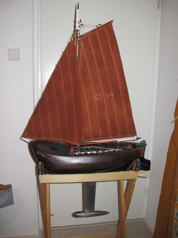

De Jol is toe aan een de volgende stap; de hulp kiel.
Met de Jol en een aantal stenen naar de waterkant getogen om het max gewicht te bepalen.
Kon ik gelijk ook de waterdichtheid controleren en ........... ja hoor helemaal waterdicht. :p
Na een aantal gewichten geprobeert te hebben kwam ik uit op max 1,7 kilo.Toch wel wat meer dan ik in het begin dacht en kan misschien op 1,5 kilo gehouden worden zodat de Jol ietjes hoger op het water ligt en volgens mij prima om lekker te varen. De lengte van de hulpkiel zal ongeveer 25cm lang (diep) worden.
full
Knap werk, altijd speciaal zo een klasieker zeilend.

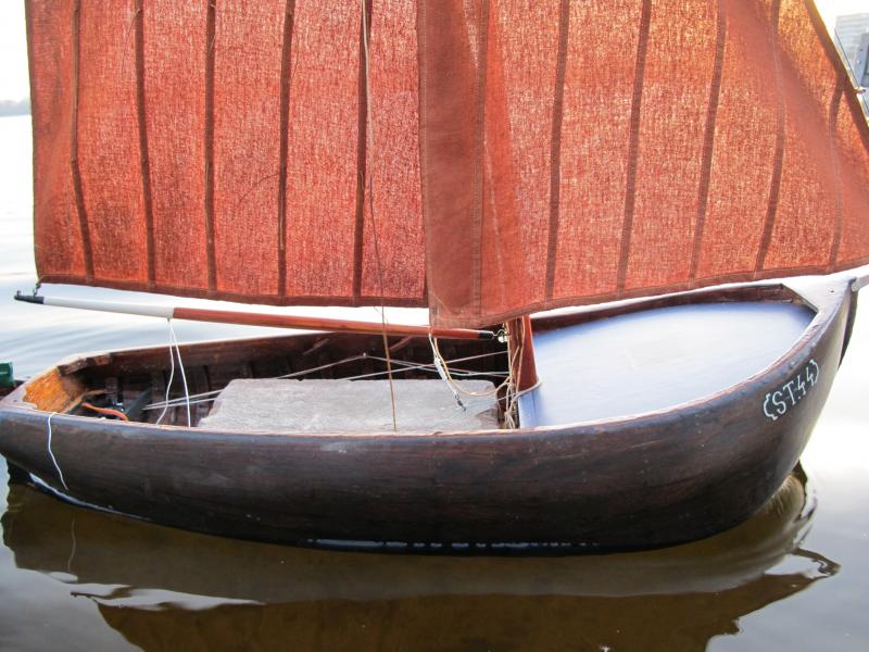

Eerste vaart
Ondanks dat de jol nog niet geheel klaar is, alvast de eerste vaart met het model gemaakt.
En ..................................... ja hoor, prima om mee te varen.:banana:
Zelfs de Genua en het roer werken prima.
Even vlak water opgezocht en een beetje wind in de zeilen en gaan.

Nu nog verder afwerken.
  • Het voordek van een nieuwe print voorzien.
  • De bodem dekplaat van een fotoprint voorzien
  • De bedrading van de roer servo weg werken
  • De witte touwtjes donkerbruin of zwart maken, zodat het minder opvalt.
  • Het achter "bankje" plaatsen.
  • Hulp kiel verven.
  • Kleine onderdelen terug plaatsen
  • Bekijken of de extra fok ook nog te plaatsen en of er dan nog mee te zeilen is.
Nog genoeg te doen.

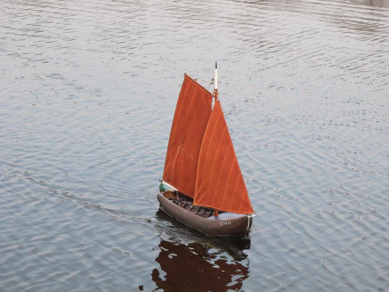

De Jol kan al varen dus ben ik gisteren met de Jol naar de opening van het HMBC vaarseizoen geweest.
Door de flinke windvlagen heb ik niet alles kunnen uittesten maar toch leuk een tijdje gevaren.
full
(Op de HMBC site staan nog meer foto's).
De opening van het HMBC seizoen viel gelijk met 10 jaar HMBC Skûtsje Silen en ik een "leen" Skûtsje van Dik voor de rest van de dag kon gebruiken, heb ik de Jol op de kant gezet en verder met de Lemmer aan het zeilen geweest. Ook op de kant trok de Jol de nodig aandacht. Ik heb een hoop leuke en aardige reactie gekregen. Allen dank daarvoor, ook voor de reacties op dit forum.
De hele dag verder 100% zon, flinke windvlagen, gezellige mensen en een schitterende ervaring rijker door de Lemmer in deze weersomstandigheden te varen.
Dat de Jol een stevig scheepje is bleek wel toen de standaard met de Jol erop op het eind van de dag door een hele flinke windvlaag omviel...... op de stenen ....... :schrik:.
Gelukkig was alleen het witte gedeelte van de mast afgebroken. Later bleek dat dit al een apart gedeelte van de mast is. Dus eenvoudig te herstellen. Verder wat krasjes op de verf, maar verder geen schade.
Eerst maar een betere standaard maken en daarna de eerder aangegeven zaken oppakken.

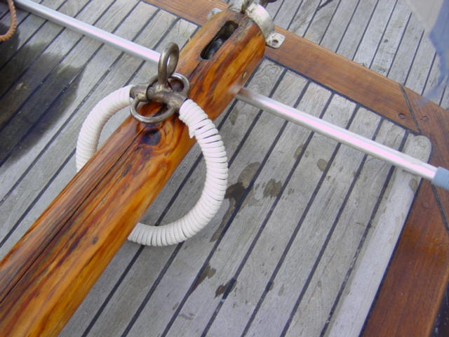

Kluiverboom
Na een paar keer leuk gevaren te hebben ben ik aan het kijken naar de montage van de Kluiver.
Na veel speurwerk op internet ben ik nog niet veel wijzer geworden hoe het touwwerk moet lopen.
:help:
Kan iemand in een (simpele) tekening aangeven hoe dat moet lopen?
Het gaat om het geheel en specifiek bij het katrolletje in de boom, traveler en waar dat voor dient en hoe dat loopt. Zie foto van een 1:1.
full
Alvast bedankt
