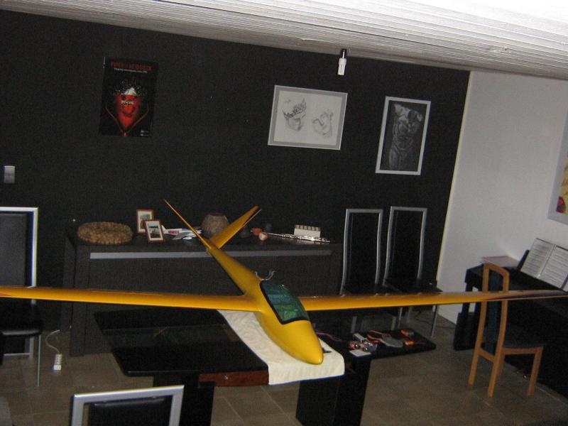

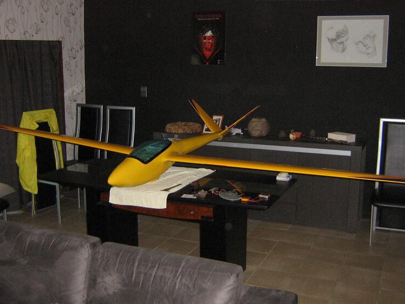

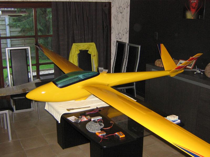

Hier wat fotos maar je ziet er niet echt veel van, maar zoals je wel kan zien is mijn woonkamer ongeveer 5M breed. :rolling:
full
full
full
Voor de maiden zal ik eens wat mooie fotos nemen op het plein met de turbine erop.
grtz Johan
