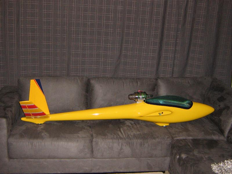

Stevige zwever met v-staart
Hij was geel toen ik hem kocht en is in perfecte staat zonder gebruikssporen, dus het zou zonde zijn om hem te hercoveren.
grtz Johan
Turbintje staat erop
Wren groen en geel gaan goed samen he ;)

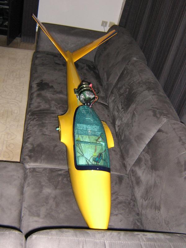

Smelt zo'n staartboom niet weg van de uitlaatgassen, of is de hitte maar van korte duur als deze de motor verlaat?
Warmte gaat altijd naar boven en de stuwing is zeer gericht.
hopelijk toch
De uitstroomsnelheid van de hete gassen is zoveel hoger dan het stijgen doordat die gassen warm zijn dat je dat kunt verwaarlozen. Het zou mij verbazen als die stijging tegen de tijd dat de gassen bij het stabilo zijn, groter is dan 1 mm. Zie daar het grote voordeel van een V-staart: er zit daar geen kielvlak of stabilo. Die zitten links en rechts .... :D
Overigens heb ik wel genoeg foto's gezien van kisten met een kielvlak in de lijn van de hete gassen. Soms wel met een beschrmstuk op de profielneus van het kielvlak, soms niet. Kennelijk is het niet erg krititsch.
Dirk.
Het gewicht weet ik nog niet, ik moet mijn zwaartepunt nog controleren en indien nodig gewicht in de neus aanbrengen, hopelijk valt dit mee, ik heb in alle geval geprobeerd alle hardware zoveel mogelijk vooraan te brengen. De tank ligt ongeveer centraal op het zwaartepunt en aangezien die iets meer dan 2 liter bevat zal dit ook wel nodig zijn.
De turbine moet voor mij echt niet inklapbaar zij want ik ben niet van plan ooit te vliegen met stilliggende motor. Het is vooral de bedoeling acro te vliegen en veel lawaai te maken :p
grtz Johan
