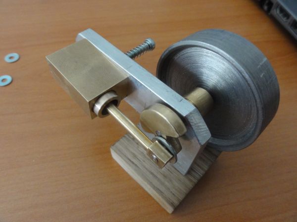

voor de Ronde van Vlaanderen nog aan de wobbler gewerkt.
Na wat pas en meetwerk, gaten geboord voor de bevestiging van de cilinder
full
full

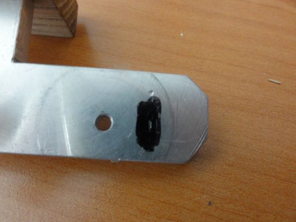

Ik heb helaas geen foto's van de geboorde gaten. Eerst met een centerboortje voorgeboord en toen direct met 9 mm metaalboor het gat voor het vliegwiellager. I toch weer anders boren dan in hout.
Daarna afgetekend volgens het advies van GEA (posting 171); het is maar een zeer kleine slag, dat had ik niet verwacht alhoewel het wel uit de tekening blijkt.
full
Op de uiteinden moet ik nog 2 gaatjes boeren van 1,5 mm. Als ik het goed begrepen heb van de wobbler van GEA, ga ik het bovenste gaatje gebruiken als luchtaanvoer. Het onderste gaatje moet dan toch helemaal doorgeboord worden als zijnde de uitlaat, toch?
Daarna is het nog enkel zaak in elkaar zetten en wat met Loctite te werken.
Als het dan goed is, komt het dingetje er zo uit te zien. Ik moet ook nog even om wat kleinere ringetjes.

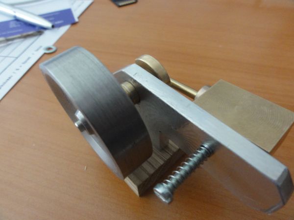

Wat dan nog gedaan moet worden, is de uitsparing bij de cilinder (of de steun) voor minder wrijving. Is dat echt nodig en zo ja, waar kan ik deze het beste maken, in de cilinder (posting 73) (ik heb nog geen frees) of een stukje uit de steun vijlen (posting 168)?
@ Barry: nu je het zegt 8O, geen idee.
Ik heb het gat precies in het verlengde gemaakt van waar het grote gat bij het vliegwiel moest komen, welk gat ik als eerste afgetekend heb, qua afstand alles conform tekening. Heb er totaal niet op gelet of alles ook wel in het midden zat :(. Misschien in dit geval een geluk bij een ongeluk, want ik had niet veel mm's naar beneden gekund. Heb nu net aan 2 mm speling tussen vliegwiel en bodemplaatje.

Ik zie nu trouwens ook een tweede "fout" en dat is dat de onderzijde van de steun aan het uiteinde 1 mm breder is dan aan de voetkant. Waarschijnlijk verkeerd gevijld :(.

De beide gaten zitten goed
Maar het had netter geweest
Als je het van boven gezien netjes in het midden had gedaan
Als je de inlaatstoomgat
Net eender maakt als de uitlaat dus niet doorboren
Kan je hem ook twee kanten laten draaien hoor
En later er een omkeerinrichting aan vast knopen
Een omkeerkraan dus
