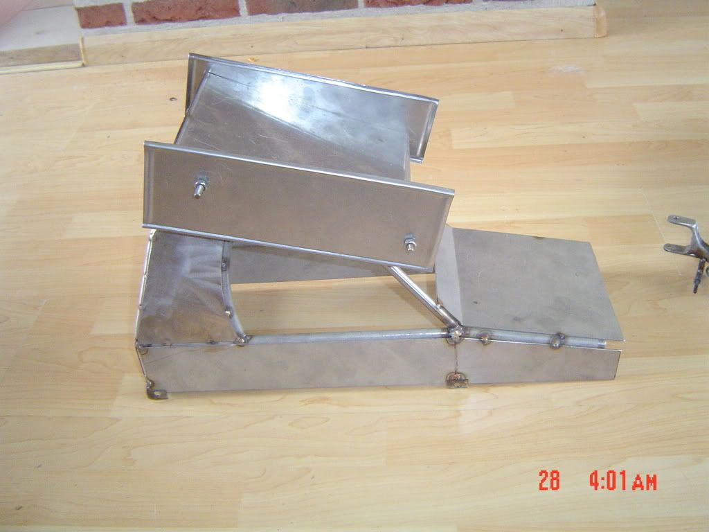

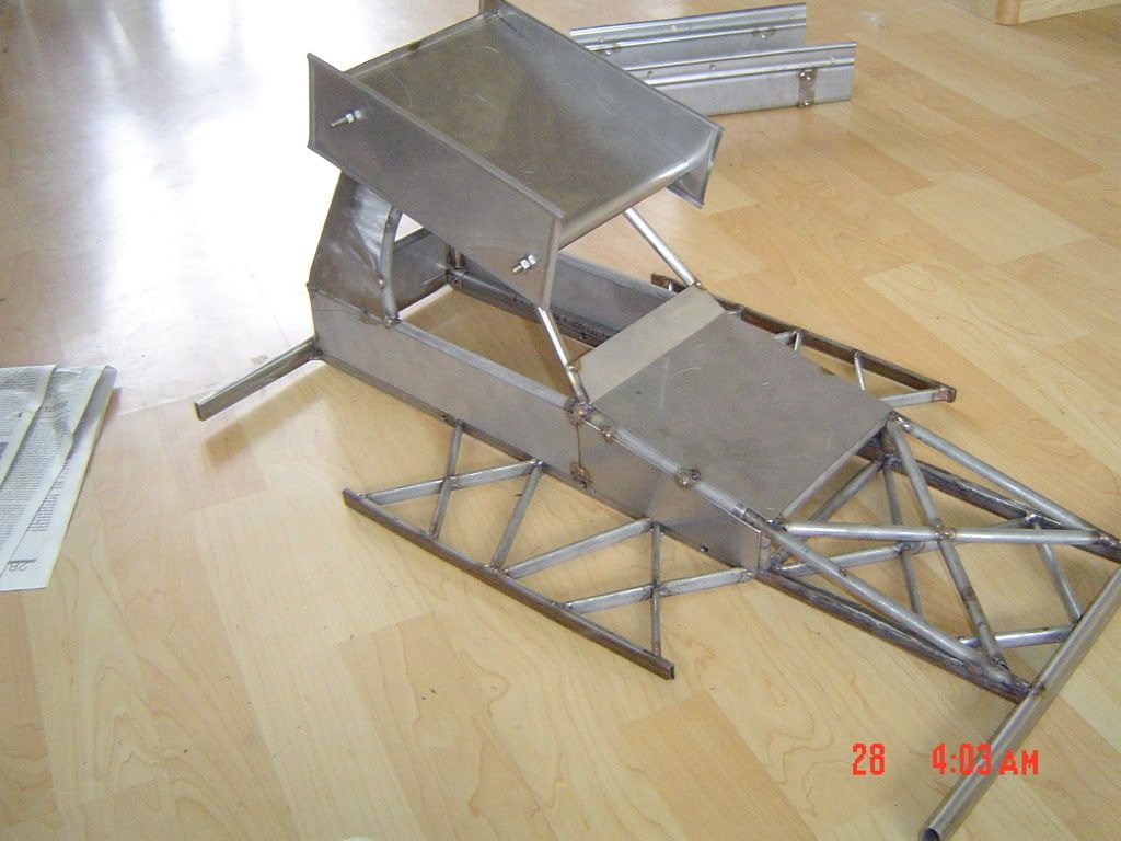

    hallo,
    ik ben de stockcar van mijn buurman aan het na bouwen de auto word helemaal hetzelfde niet zoals alle anderen met onafhangkelijke ophanging maar met echt starre assen ik heb de voor as nou klaar de achter as bijna.

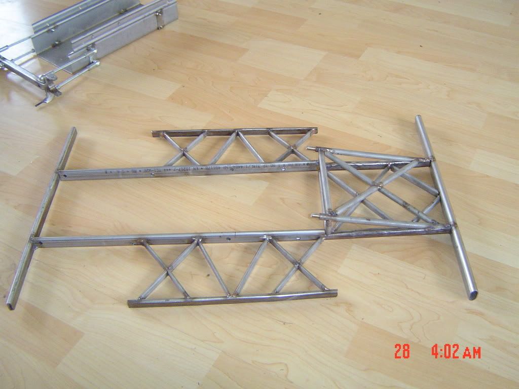

    hallo,
    hier wat fotos van een achter as het is de bedoeling dat ie ongeveer zo word!

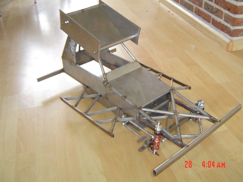

    de schokdempers zitten er op de en voor as hangt er onder werkt super nou moet alleen de servo nog aangesloten worden

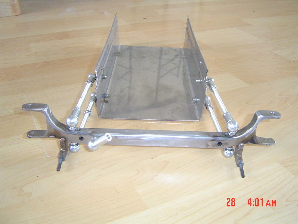

    hier wat foto's van de voor as het werkt allemaal perfect nou hopen dat het ook zo rijd:D

    mooi gedaan, maar waarom zit die damper ondersteboven?

    was me nog niet eens opgevallen ik had snel alles even inelkaar gezet zal het wel ff veranderen
