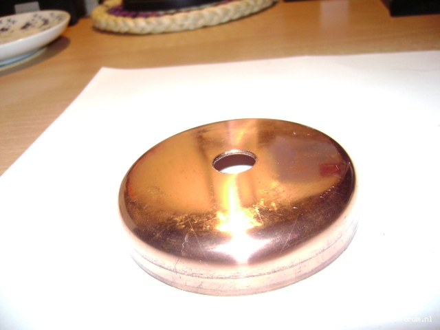

Even een matrijs gemaakt voor het persen van ketelfronten.
De eerste foto
daar leg ik het plaatje koper er op.
De tweede foto daar gaat de geleider er op.
De derde foto gaat het persgedeelte er in.
En de vierde foto het juk met de kogellagers er op en dan aandraaien totdat hij er aan de onder kant uitvalt.
Het koper eerst wel even goed uitgloeien en af laten koelen
Zonder water i.v.b. met haarscheurtjes
mvg
Frederik
En zo is het ketelfrontje geworden na het persen

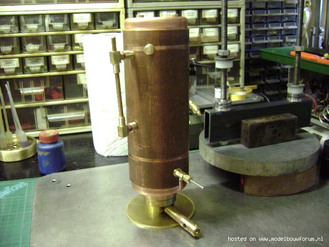

ik ben ook bezig met een stoomketel inc. motor.

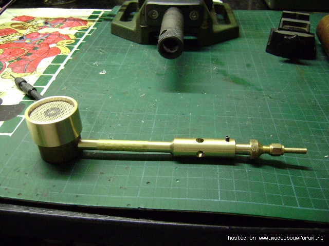

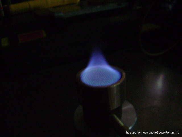

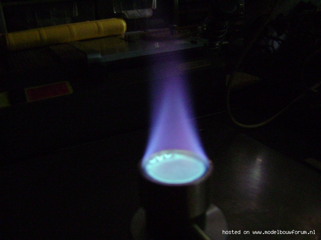

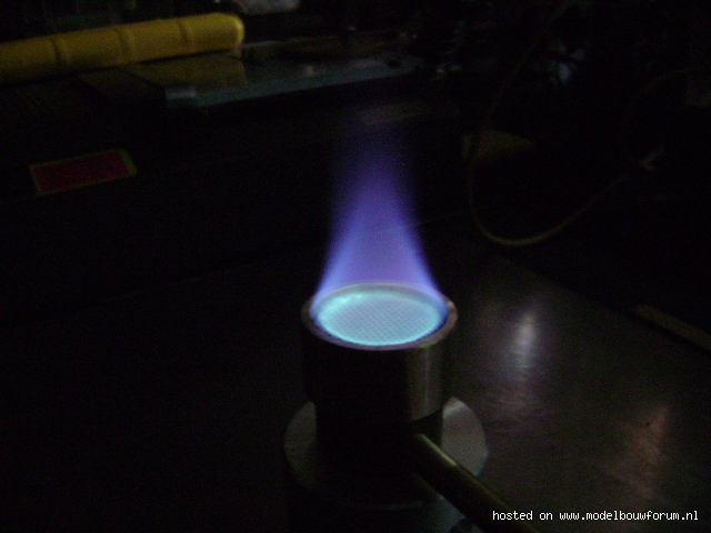

maar hoe steekt u de brander aan?, door de schoorsteen vind in
persoonlijk een beetje link (steek vlammen enzo).
of kan de brander er onder weg???
mvg Alex
ow okey dankjewel voor het snelle andwoort
dus dan hoeft de brander er ook niet gemakkelijk onderweg te kunnen!
mvg alex

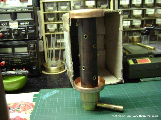

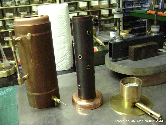

Ik zou het wel doen dat hij er gemakkelijk onderuit kan
Al is het maar voor het schoomaken brander hoor
En het werkt ook alleen maar goed als je in het branderhuis genoeg pijpjes heb zitten
mvg
Frederik
jah anders krijg je dat water nooit aan de kook!
dat kunnen ''gewoon'' messing buisjes zijn?
