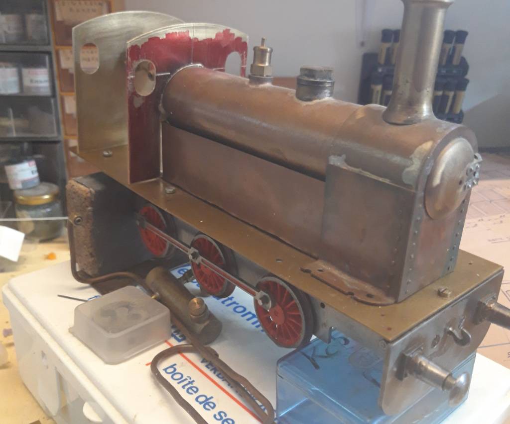

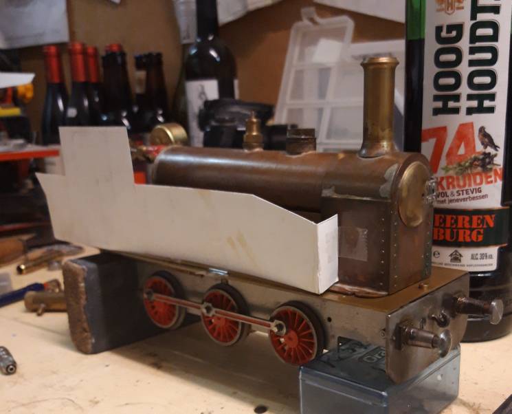

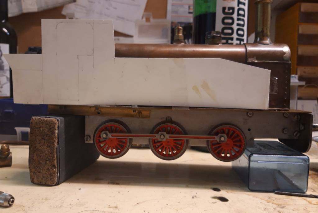

Sinds lange tijd weer verder gaan bouwen aan mijn eerste stoomloc de Saskia op spoor 1 van stoomgroep Holland.
Van deze locomotief is een bouwbeschrijving gepubliceerd in het tijdschrift Onder Stoom.

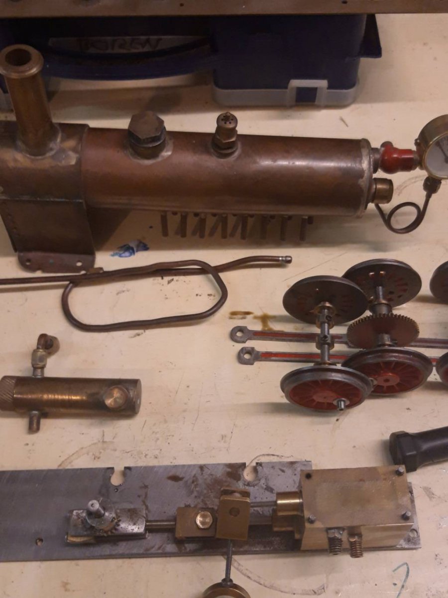

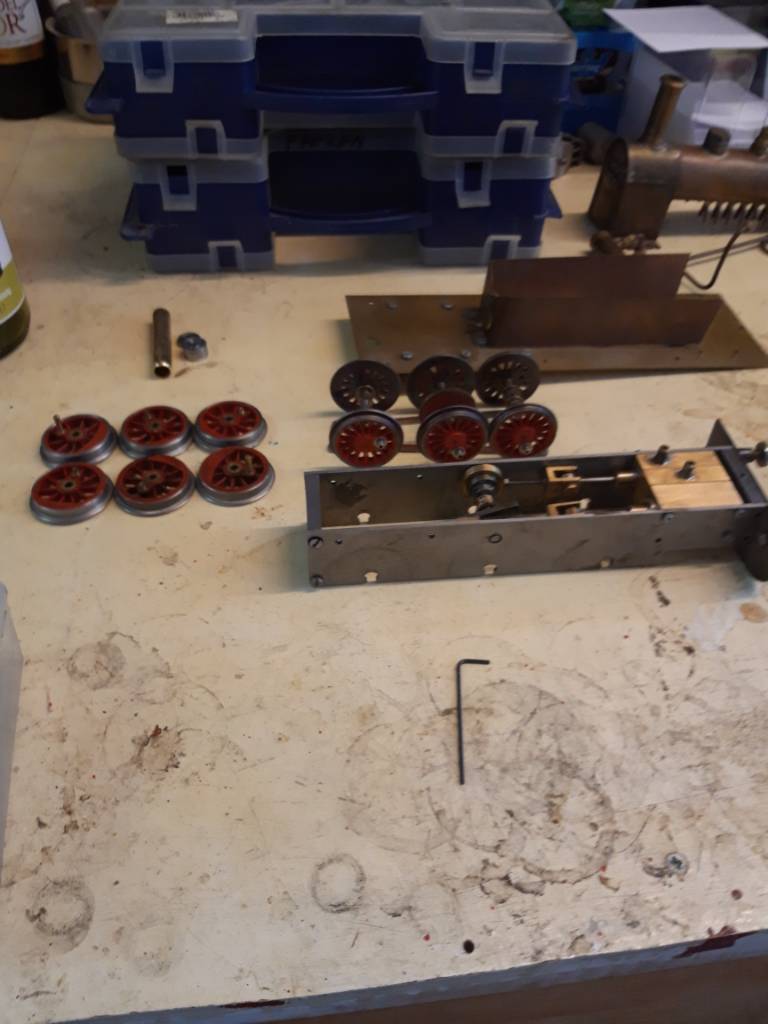

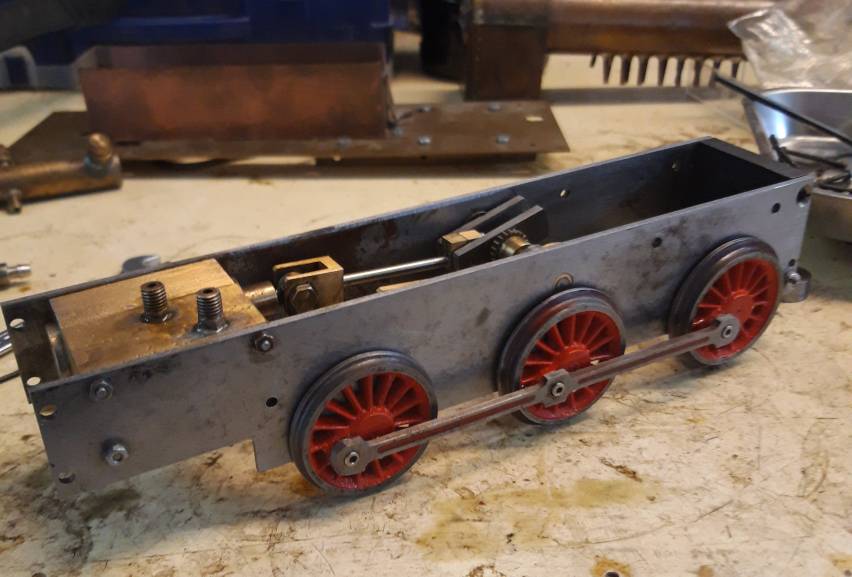

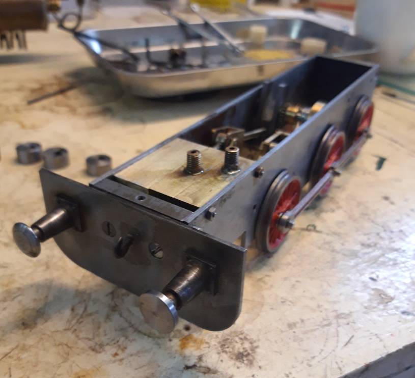

Hier het gedemonteerde onderstel

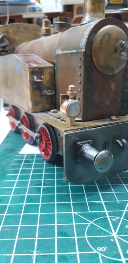

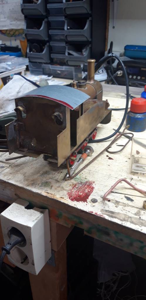

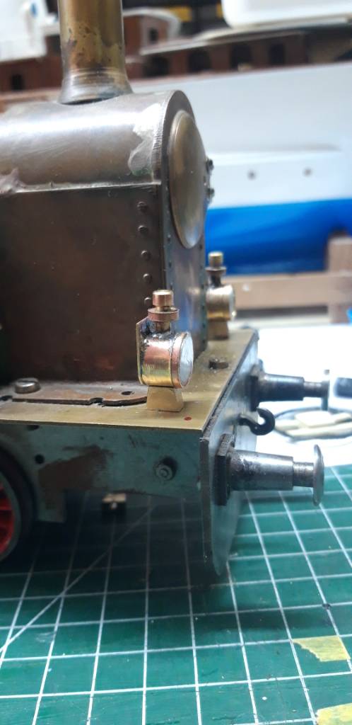

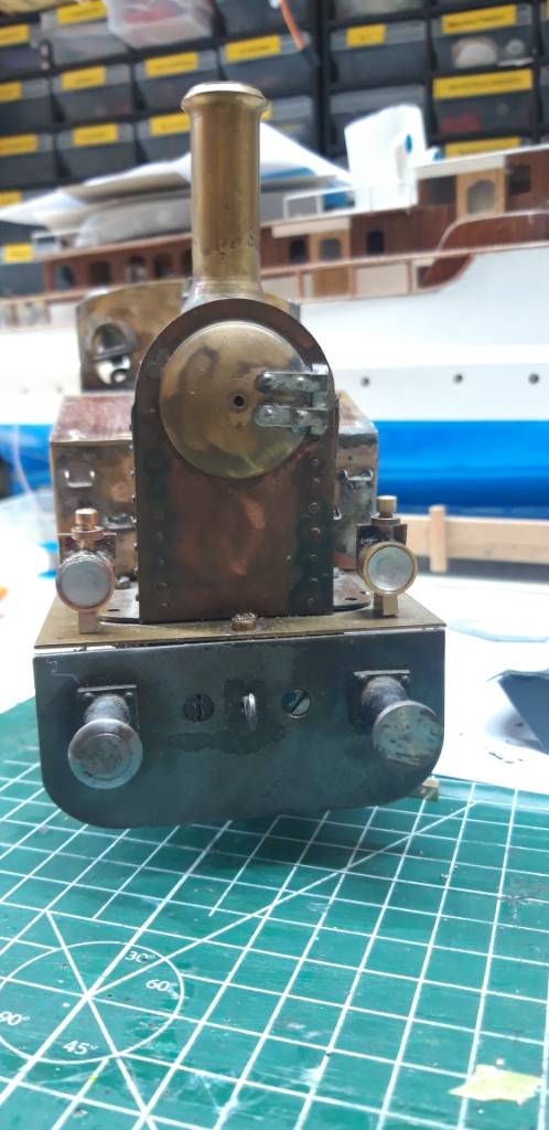

Weer wat kunnen bouwen vandaag.
En de loc voor het eerst op perslucht laten rijden.
Zowel vooruit als achteruit.

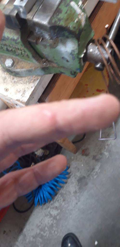

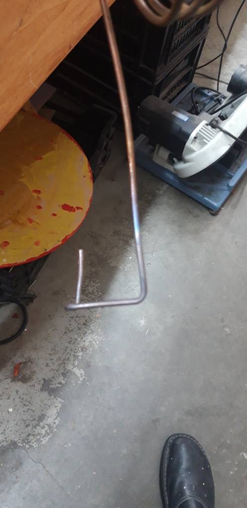

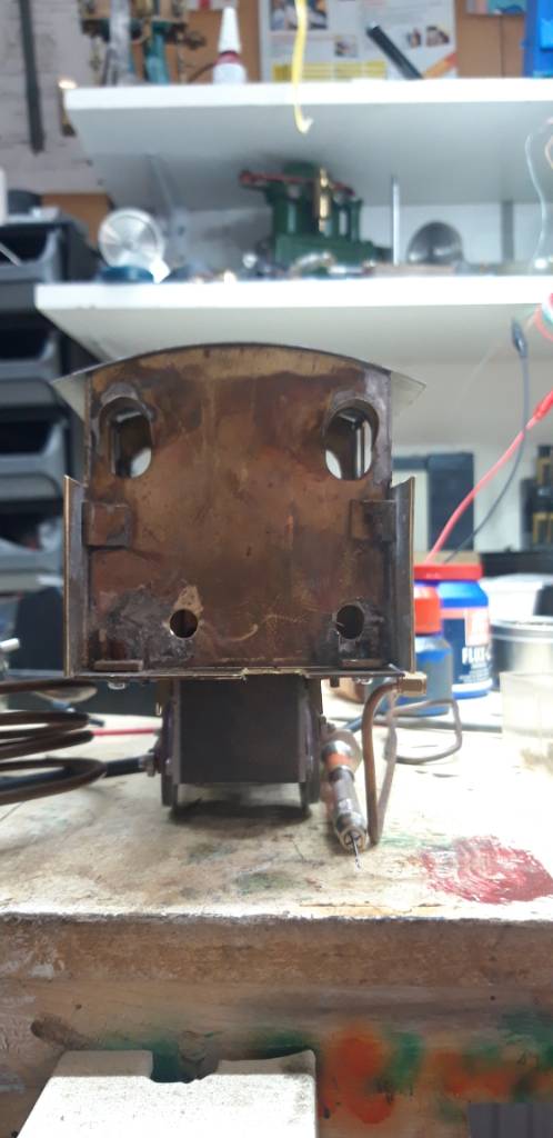

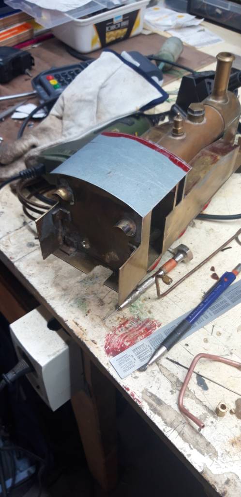

Aan de kleur te zien, heb je deze leidingen na uitgloeien gebogen.
Door de hitte zit er nu een oxide huid aan de binnenkant van de leiding.
Daar deze bij loskomen schade aan de machine kan geven, moet deze door zuren grondig verwijderd worden.
Beter is om koud te buigen.
Op het forum is er diverse keren raad gegeven over zuren.
Vaak wordt voorgesteld met citroenzuur, ofwel Senseo ontkalker van Ac-tion.
Succes met je project.
