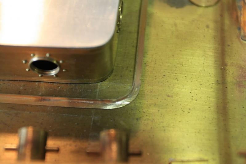

Bezig het hoekmetaal tussen het dek en de opbouw te monteren.
full
full
Het hoekmetaal is aan de opbouw bevestigd omdat een eventuele kier tussen het dek en het
hoekmetaal minder opvalt.

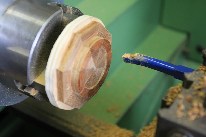

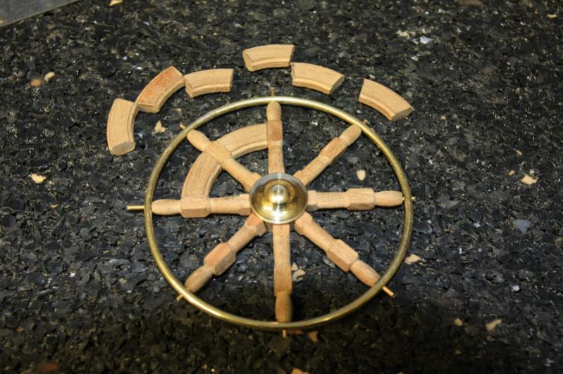

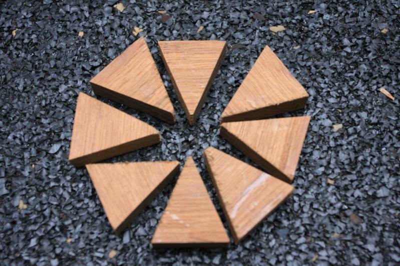

Vandaag de blokjes die ik had gelijmd verwerkt tot delen voor het stuurwiel.
full
full
full
full
full
Tevens een boormal gemaakt om 1 mm gaatjes te kunnen boren in de buitenring van het stuurwiel.
full
Groeten, Jan.

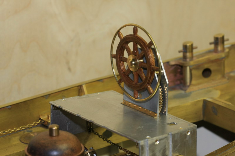

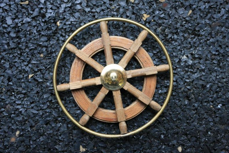

Hierbij het eindresultaat van het stuurwiel.
full
Groeten, Jan.
Bezig met het stuurwerk. Ik ben er nog niet helemaal uit hoe ik de overbrenging naar de ketting ga maken.
full
full
full
Groeten, Jan.
Weet ik maar ik heb wel het probleem dat alles redelijk eenvoudig gedemonteerd moet kunnen worden als ik de machine en ketel uit de boot moet halen.
