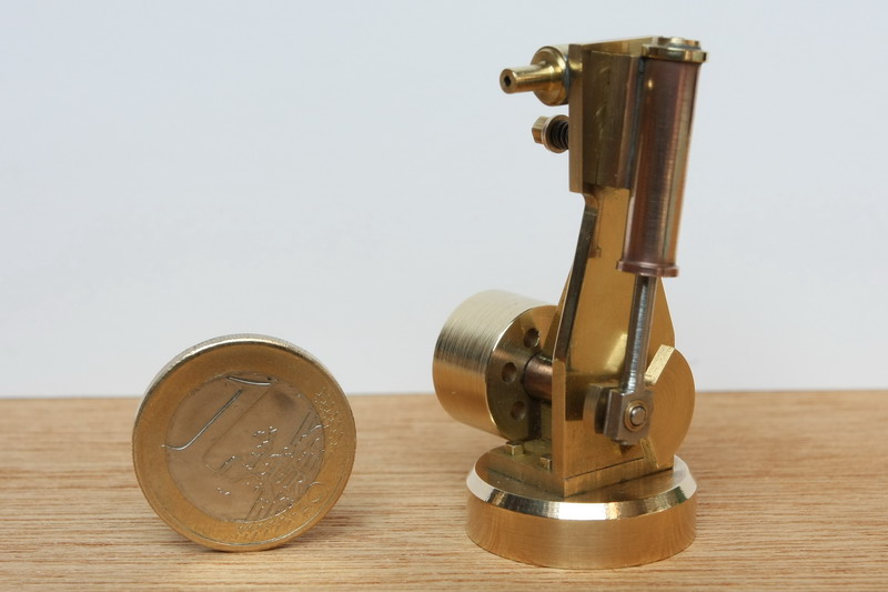

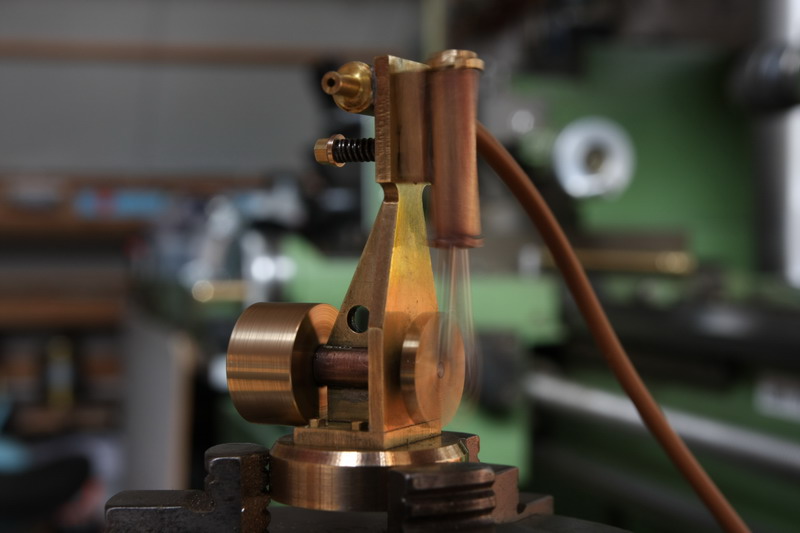

Soms ben je in de modelbouw op een punt dat je nog even moet nadenken hoe je verder moet. Hierbij een paar foto's van een geintje wat ik in zo'n geval tussendoor heb gemaakt.
full
full
Groeten, Jan.
Wel een heel leuk geintje! Ik hoop dat je nog regelmatig op zo'n "nadenk" punt komt, zien wij tenminste nog meer van die geintjes. :-D

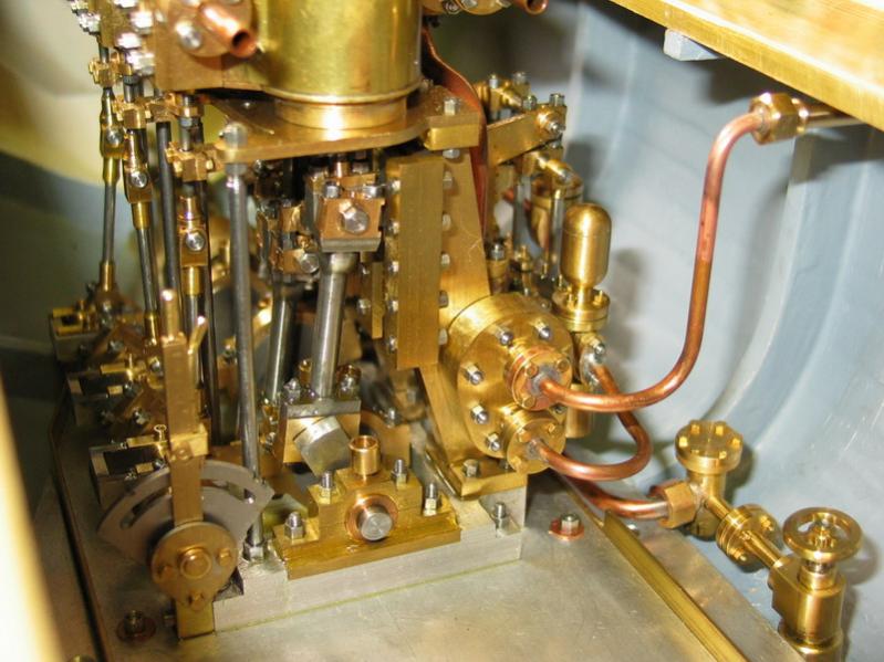

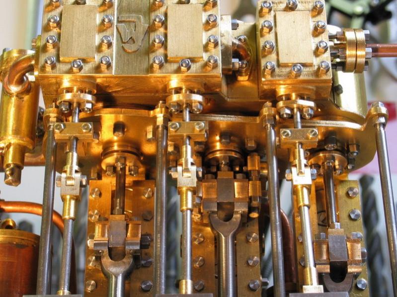

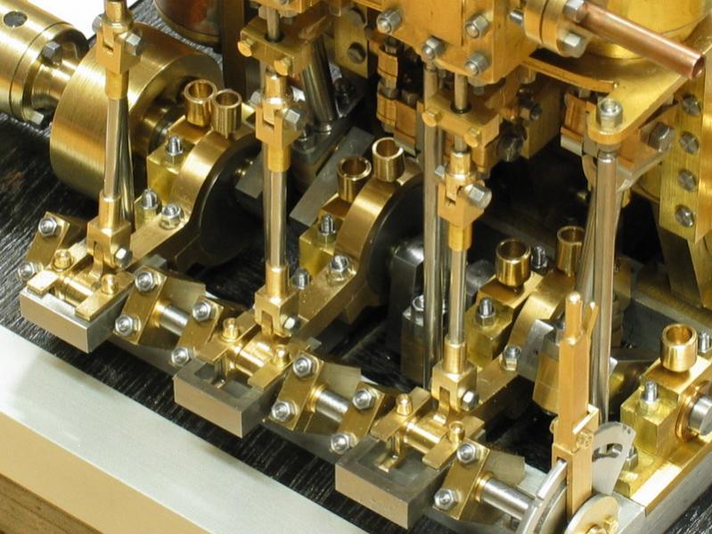

Nog 2 detail foto's van de machine voor de Maarten.
full
De exentriek en schuifstangen gemonteerd.
full
De onderkant van de cilinders. De machine waaraan ik in maart 1997 was begonnen heeft in maart 2003 voor het eerst gedraaid op perslucht. De stoomketel moet nog gesoldeerd worden. De afgelopen jaren heb ik alleen aan de boot gebouwd.
Groeten, Jan.

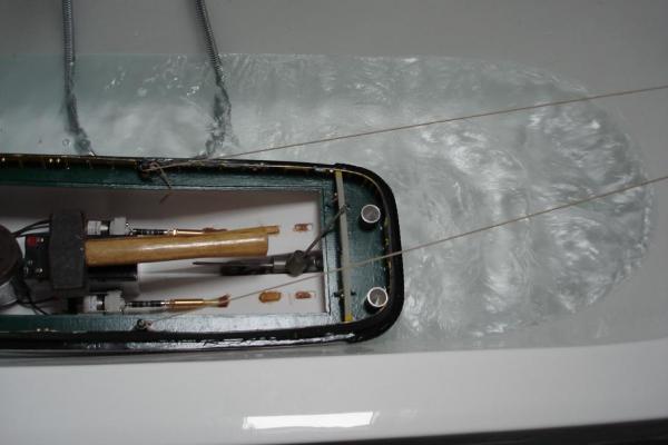

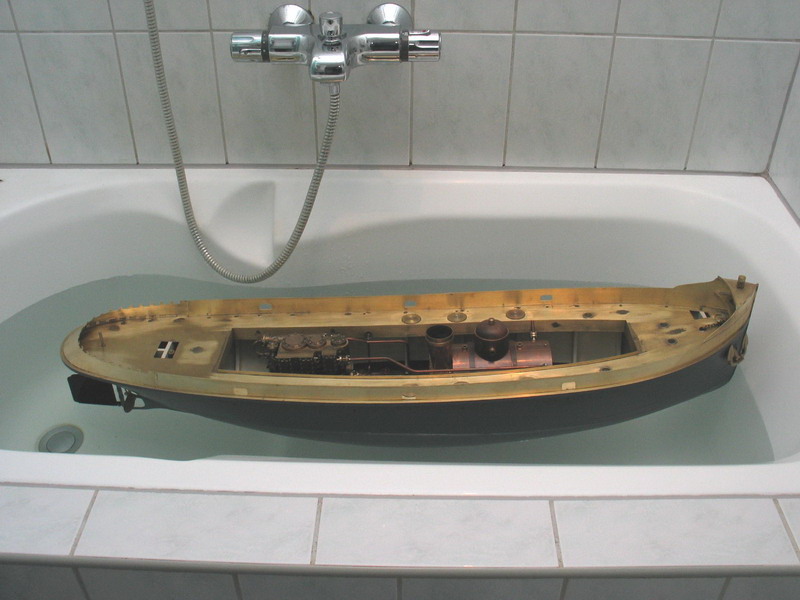

Toen de machine de eerste keer had proefgedraaid op perslucht wilde ik ook weten of de schroef stuwkracht had. Op de foto de eerste test in de badkuip.
full
Groeten, Jan.
Van Frederik heb ik al een hoop moois gezien en ik heb nu ook een deel van de foto's uit de albums van Brandaris en Arie van Dorp gezien. Jullie hebben ook prachtige sleepboten gebouwd. Het verschil in schroefwater op de foto's komt inderdaad voor een deel door de lichtinval. Ook maken de motoren van de Smit Nederland veel meer toeren dan mijn machine. Brandaris moet je met die Voight Schneider niet extra voorzichtig zijn met vuil in het water ? Het systeem lijkt me kwetsbaarder dan een schroef. De manoeuvreerbaarheid met dat systeem is natuurlijk wel dik in orde.

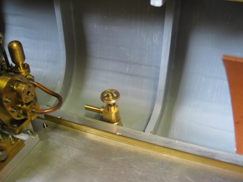

De buitenboordafsluiter van het koelwater voor de condensor.
full
Hier is te zien hoe e.e.a. aangesloten zit.
Groeten, Jan.

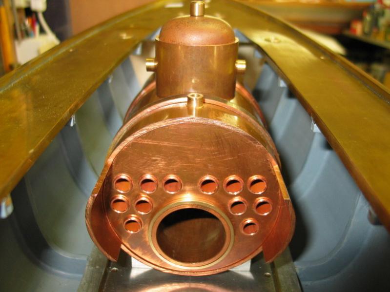

Mijn machine is in verhouding tot een oscillerende machine, zonder pompen en condensor, een stuk zwaarder. Ik moet dus goed op het gewicht letten. Het is dus nog niet helemaal zeker of ik de huidige opzet van de stoomketel kan handhaven. Deze is van 3 mm koper. Met solderen van de ketel wacht ik nog tot ik meer zekerheid heb over het totaal gewicht als de opbouw gereed is.
full
De losse onderdelen van de ketel. De aansluitpunten voor de appendages zitten van binnen naar buiten in de ketelwand geschroefd zodat bij solderen alles goed op zijn plaats blijft. Tevens zijn ze voorzien van een rand waardoor ze nooit door het gat kunnen.
full

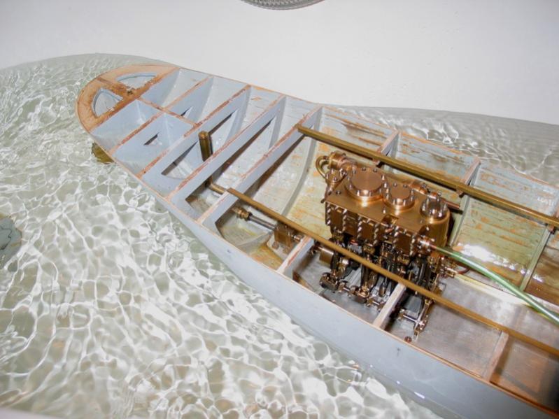

Testen van het draagvermogen. Dit vond ik een hoopvol beeld want de zwaarste onderdelen staan al in de boot.
Groeten, Jan.
