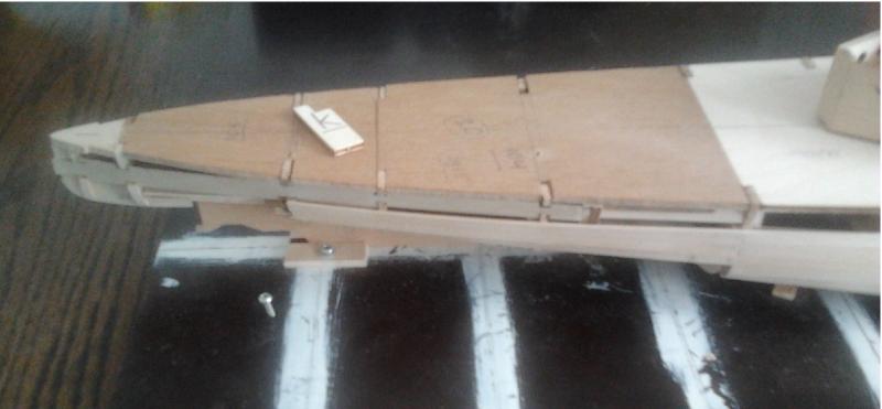

Aangezien het schip nog altijd op de bouwplaat verankerd zit,​
kunnen de stappen 1 tot en met 3 nog niet worden uitgevoerd,​
de stappen 4 tot en met 6 kunnen ook nog niet worden uitgevoerd,​
omdat het dek nog altijd los ligt en er nog steeds geen duidelijkheid is,​
over de aansluiting van de romp met het dek,​
ligt het dek in de romp of het dek op de romp (dek waarschijnlijk op de eerste laag beplanking!),​
en komt er dan een 2e beplanking van 1mm dikte waar het dek in komt te liggen?​

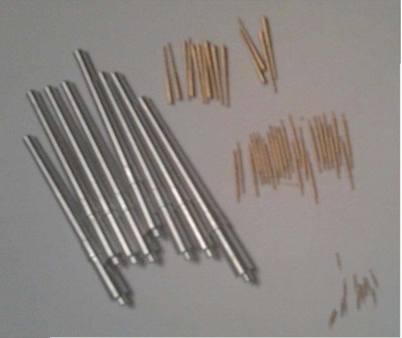

Alle lopen van de bewapening vorige week in Engeland besteld.​
Deze week zijn ze, na zes dagen, keurig aangekomen.​
Ze worden pas vanaf deel 47 gebruikt!​

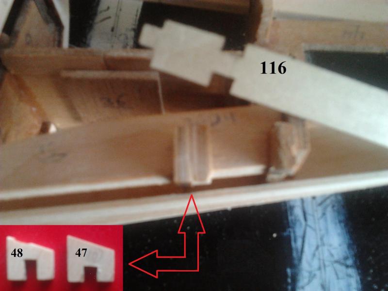

Deel 10 en 23

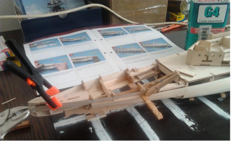

24e bouwafbeelding bij deel 10:
full
De eerste spantjes 46 en 47, precies op de plaats verlijmd, waar ze behoren te zitten.
Nota bene: Op de afbeelding dienen de deeltjes in plaats van 47 en 48, 46 en 47 te zijn!

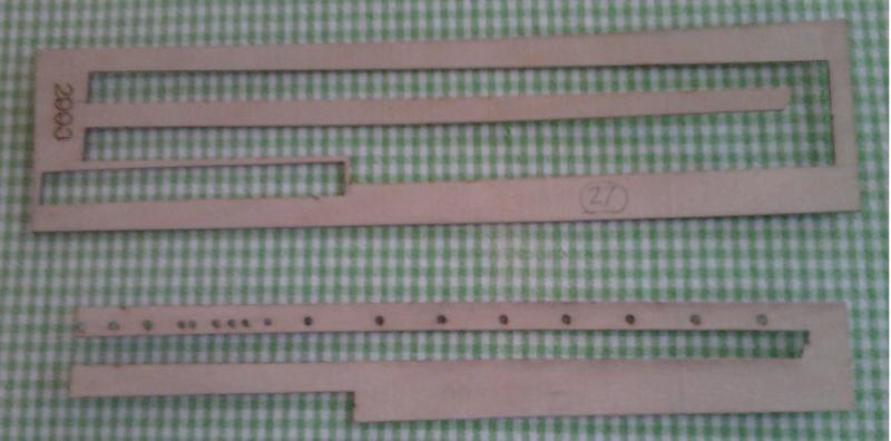

1e bouwafbeelding bij deel 28:
full

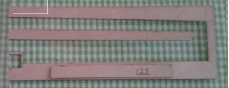

1e stadium van het zelf aanmaken van de plankdeeltjes 127 en 128.​
De na te maken plankdeeltjes 125 en 126 uit het houtframe gesneden.​
Lengte grootste plankdeeltje is ±215mm en de lengte van het niet afgebeelde kleinste plankje is ±90mm.​
Deze plankjes hebben precies dezelfde afmetingen als de te maken plankdeeltjes 127 en 128;​
De een is voor stuur- en de ander voor bakboordzijde; dus een spiegelbeeld.​
Behalve de patrijspoorten, die komen niet met elkaar overeen.​

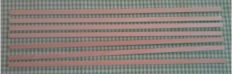

7 plankjes uit het zelf aangekochte assortiment plankjes voor de Hood gehaald; zijn 1mm dik en dat is de juiste dikte; voor voldoende breedte zijn er 7 nodig!​
3e bouwafbeelding bij deel 28:
full

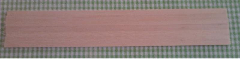

De 7 plankjes aan elkaar verlijmd.​
Na een nachtje liggen onder 2 grote kookpannen zag het er strak en vlak uit!​
Geschuurd en ready voor de volgende fase.​

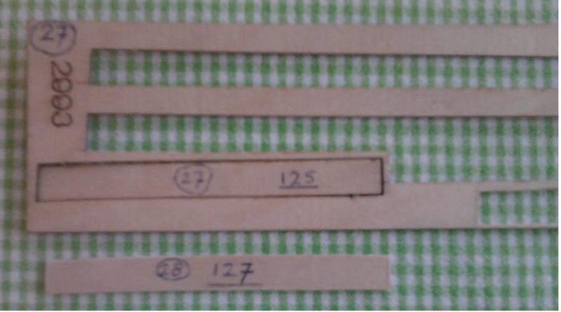

Deel 28

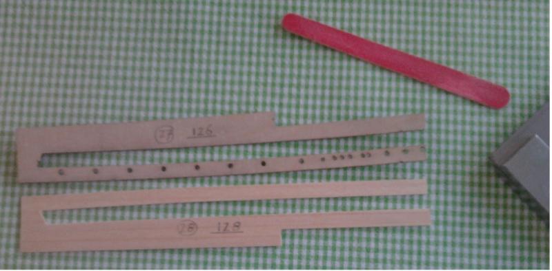

4e bouwafbeelding bij deel 28:
full
Het kleinste deeltje, 127, kan mooi uit de rest van het houtframe worden gehaald.​
5e bouwafbeelding bij deel 28:
full
En het kleinste deeltje 127 gefabriceerd.​
Rest nu alleen nog een kleine halve ‘holling’,
van 1.3[FONT=&quot]Ø[/FONT] mm in de rechter bovenkant te maken.​
[FONT=&quot]“Wordt vervolgd!”[/FONT]

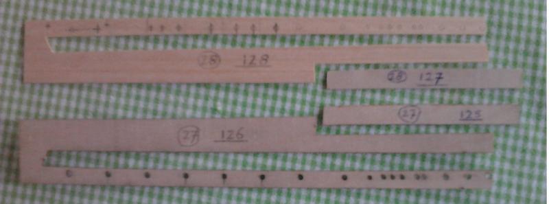

6e bouwafbeelding bij deel 28:
full
En deeltje 128 circa 2½ uur later, op de gaten na, ook gefabriceerd.​
Rest dan nog het aftekenen van 22 gaten van verschillende diameter.​
Ook daar is een oplossing voor.​
7e bouwafbeelding bij deel 28:
full
T-man in Engeland maakte de afbeelding hierboven,
plofte hem met de benodigde maten op een ander documentje,
in een E-mailtje naar Nederland.
Geweldig, wat een service!
13 gaten zaten op dezelfde plaats, in spiegelbeeld,
die konden dus direct van deel 27 overgenomen worden.[FONT=&quot]

Deel 28
8e bouwafbeelding bij deel 28:
[FONT=&quot][/FONT]
full
[FONT=&quot]
De 13 corresponderende gaten toen met ‘mal’ 126 overgenomen op de vlakke tafel, met behulp van een potlood. De hartlijnen van de 9 niet corresponderende gaten toen met behulp van het blokhaakje, potlood en lineaal afgetekend.

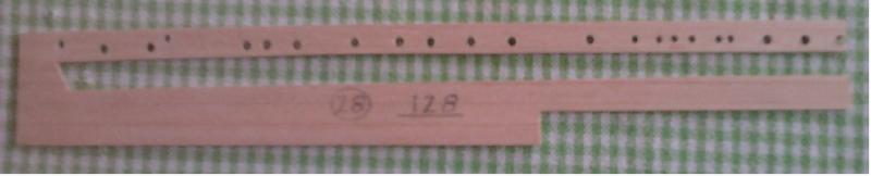

Deel 28
9e bouwafbeelding bij deel 28:
full
Alle gaatjes zijn met een handboortje geboord.​
En nu is dit ‘zelf’ gemaakte deeltje gereed voor gebruik in deel 28.​
Dat was dan een goede bilaterale samenwerking tussen Engeland en Nederland!

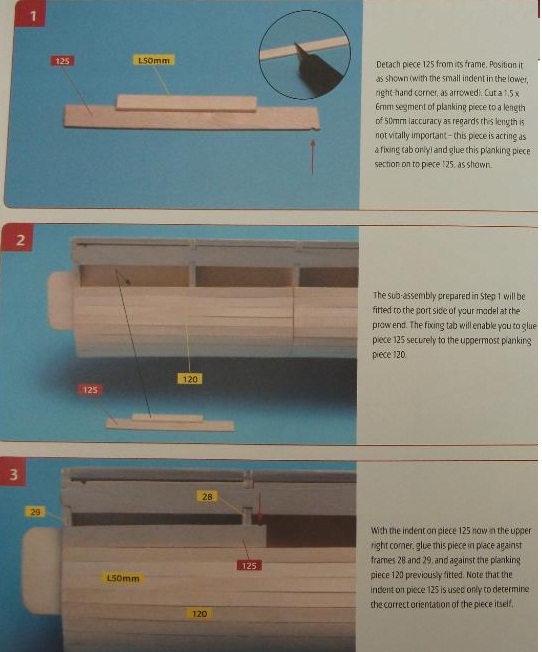

Stap 1 tot en met 3 in deel 28:
full
Het voorbereiden en het aanbrengen van het plankdeeltje 125.​
