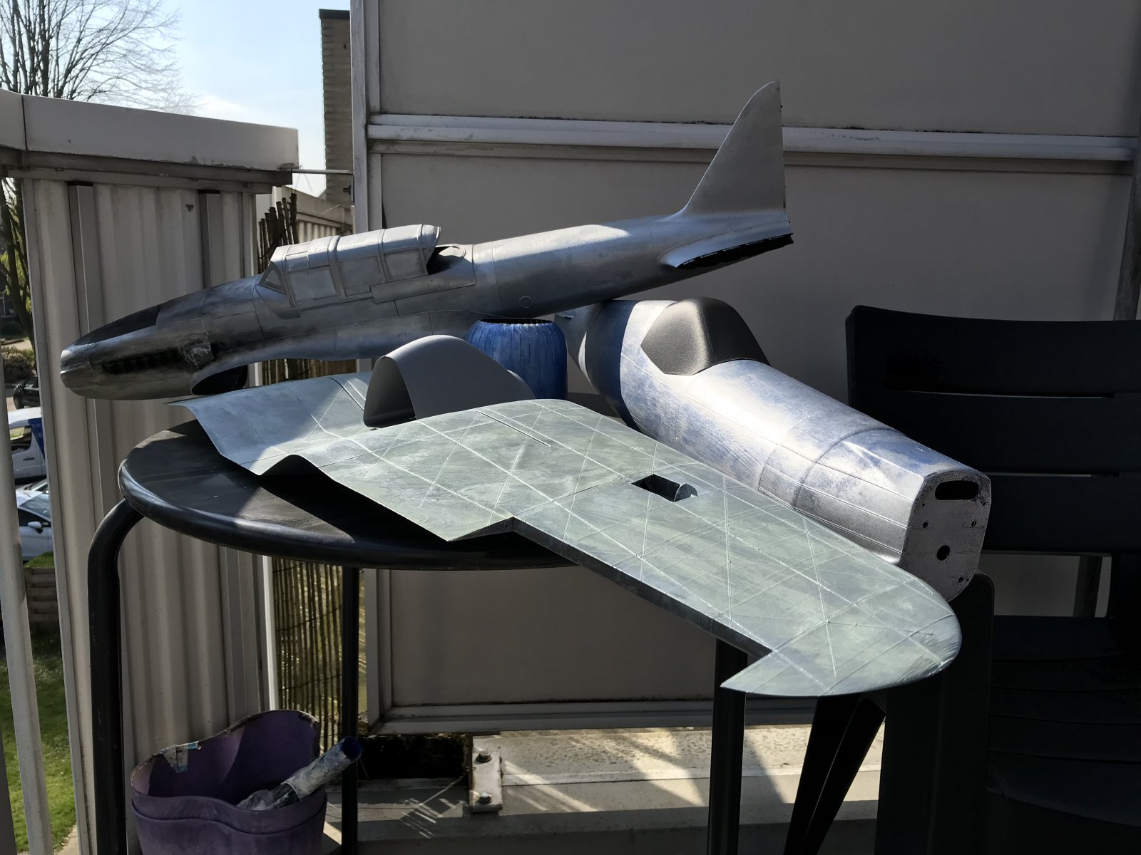

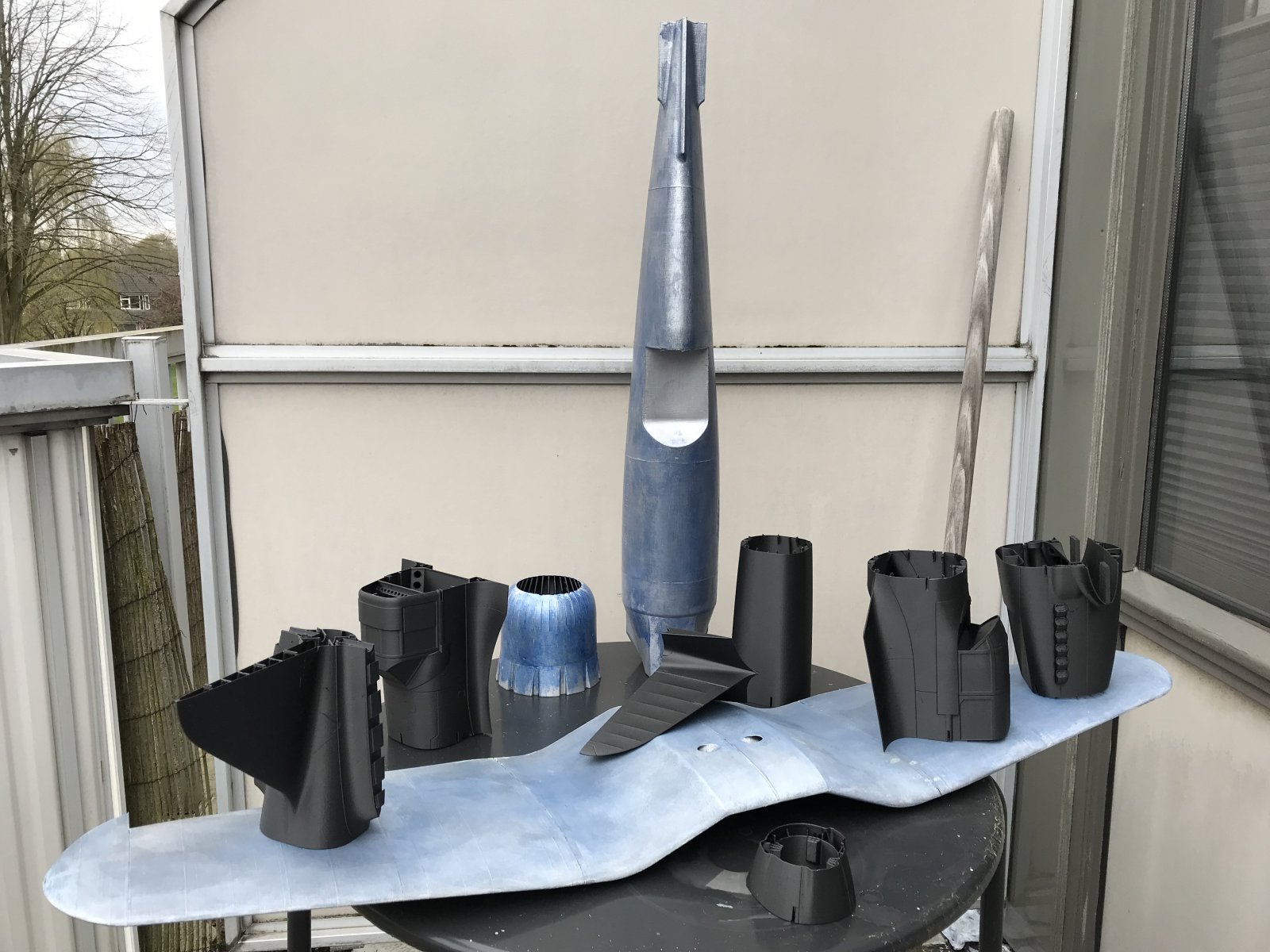

Flink in de grondverf gezet.Niet al te veel op Google afbeeldingen gekeken naar de kleurschema’s.
De rode Sovjet ster moet er natuurlijk nog wel op!
Groet:Robin

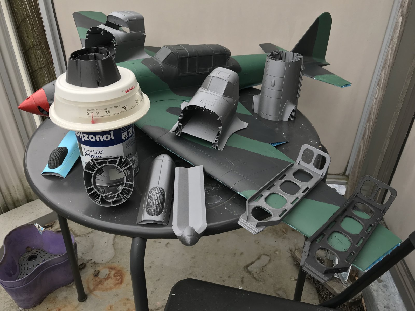

Deze:

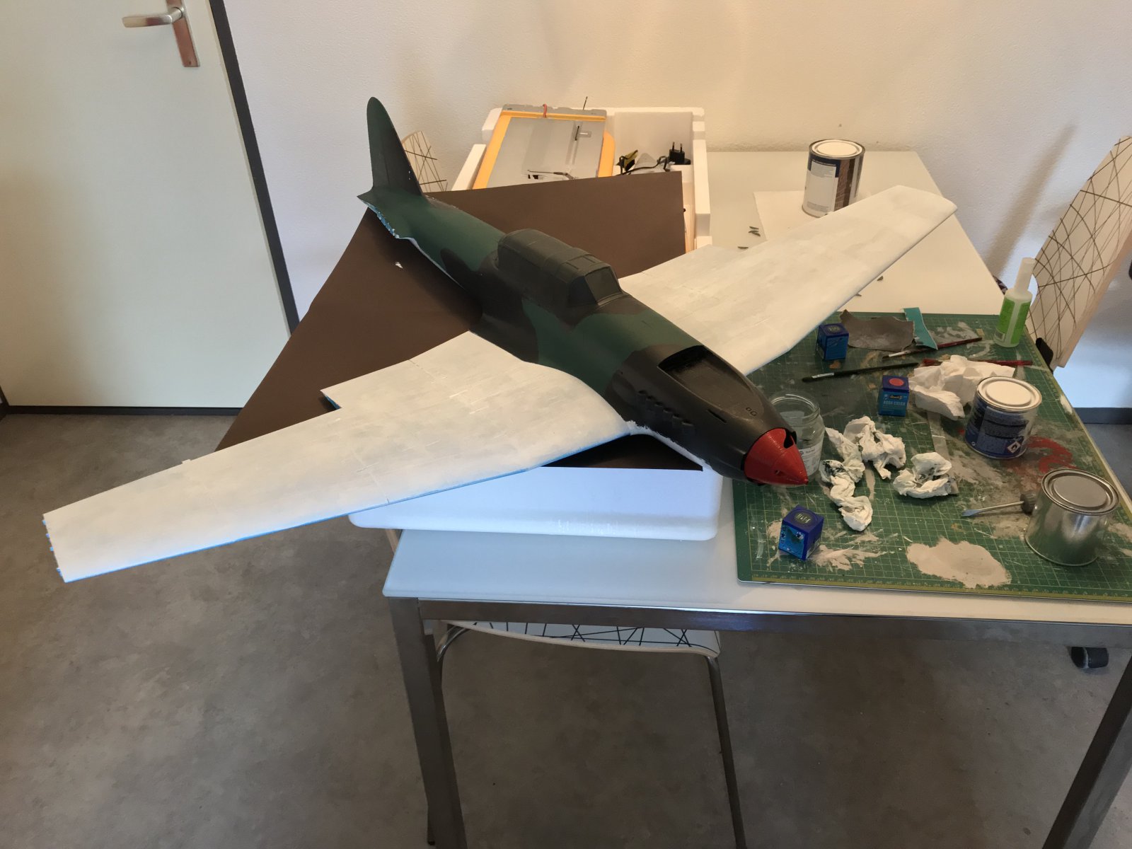

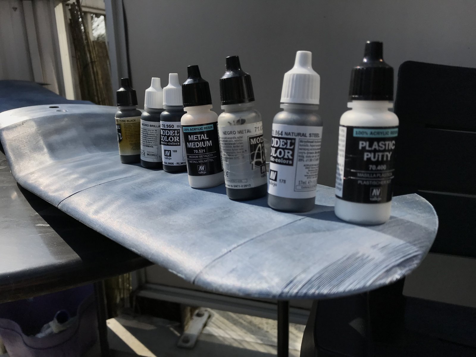

Het watergedragen Wijzonol hoefde ik niet te verdunnnen.
De details van de 3D geprinte belijning blijven mooi zichtbaar en ik hoop dat de toekomstige modellen ook zo worden uitgevoerd.
Ook had ik de romp met Histor supergrondverf geverfd die veel dikker is en een langere droogtijd behoeft.
Voorkeur op dit moment voor de Sturmovik zal de watergedragen Wijzonol zijn.

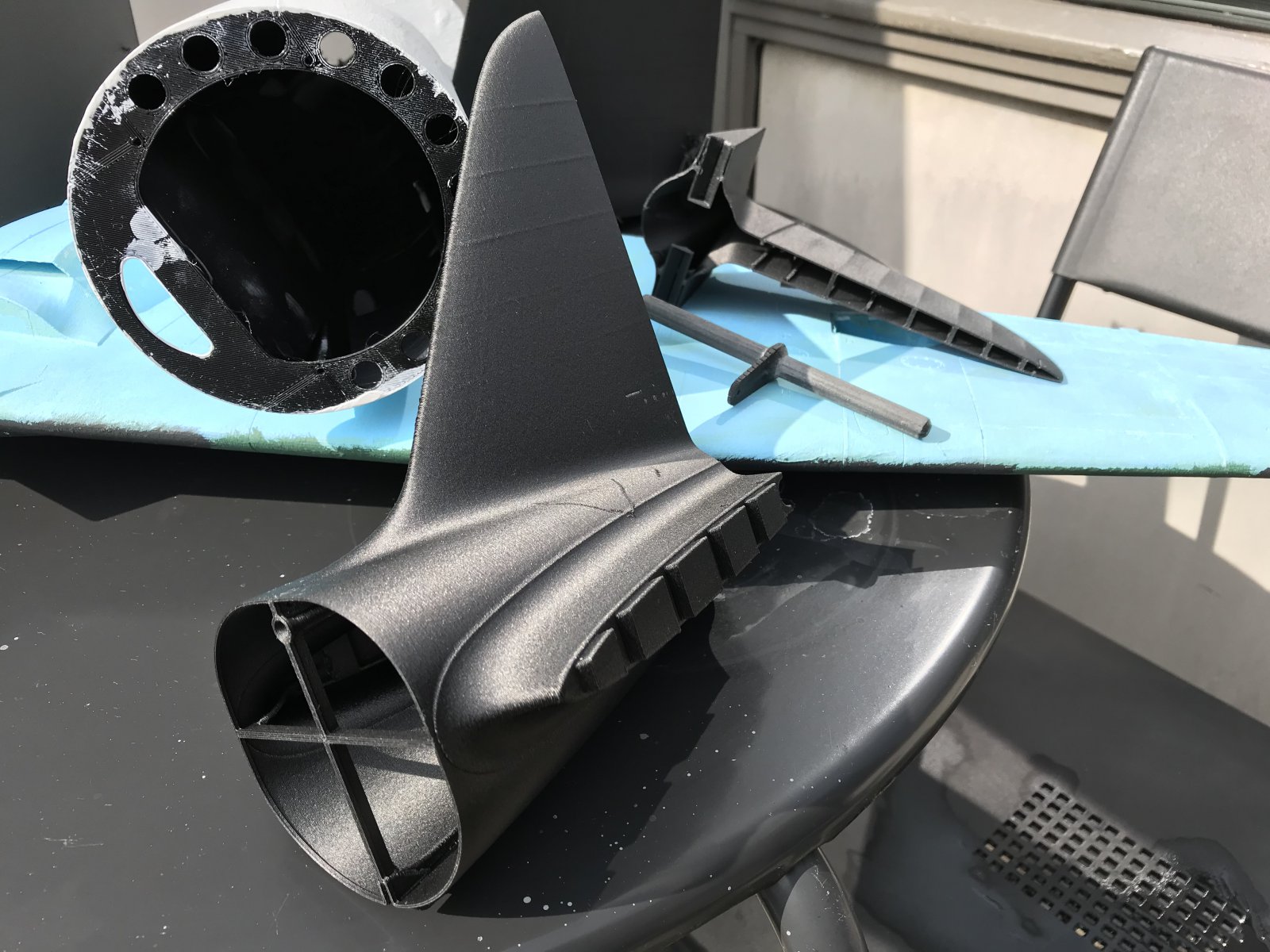

Op de weegschaal het printje van de motorophanging.
Deze keer met PETG-Carbon die net een paar gram lichter is dan de PLA uitvoering.
Ook(rechtsonder) de batterij houder heb ik met PETG-Carbon geprint.Dit was géén succes,de opstaande randen hechtten niet aan de basis.
Heb deze twee Carbon printjes met de G-code geprint.........

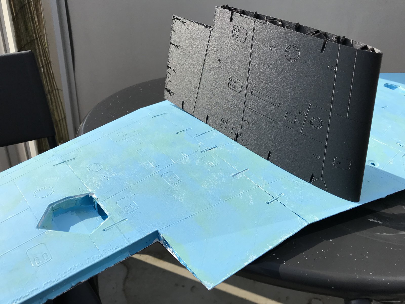

Zal vandaag (met G-code) een PETG-Carbon vleugeldeel uitprinten die de buiklandingen moet opvangen.
Groet:Robin

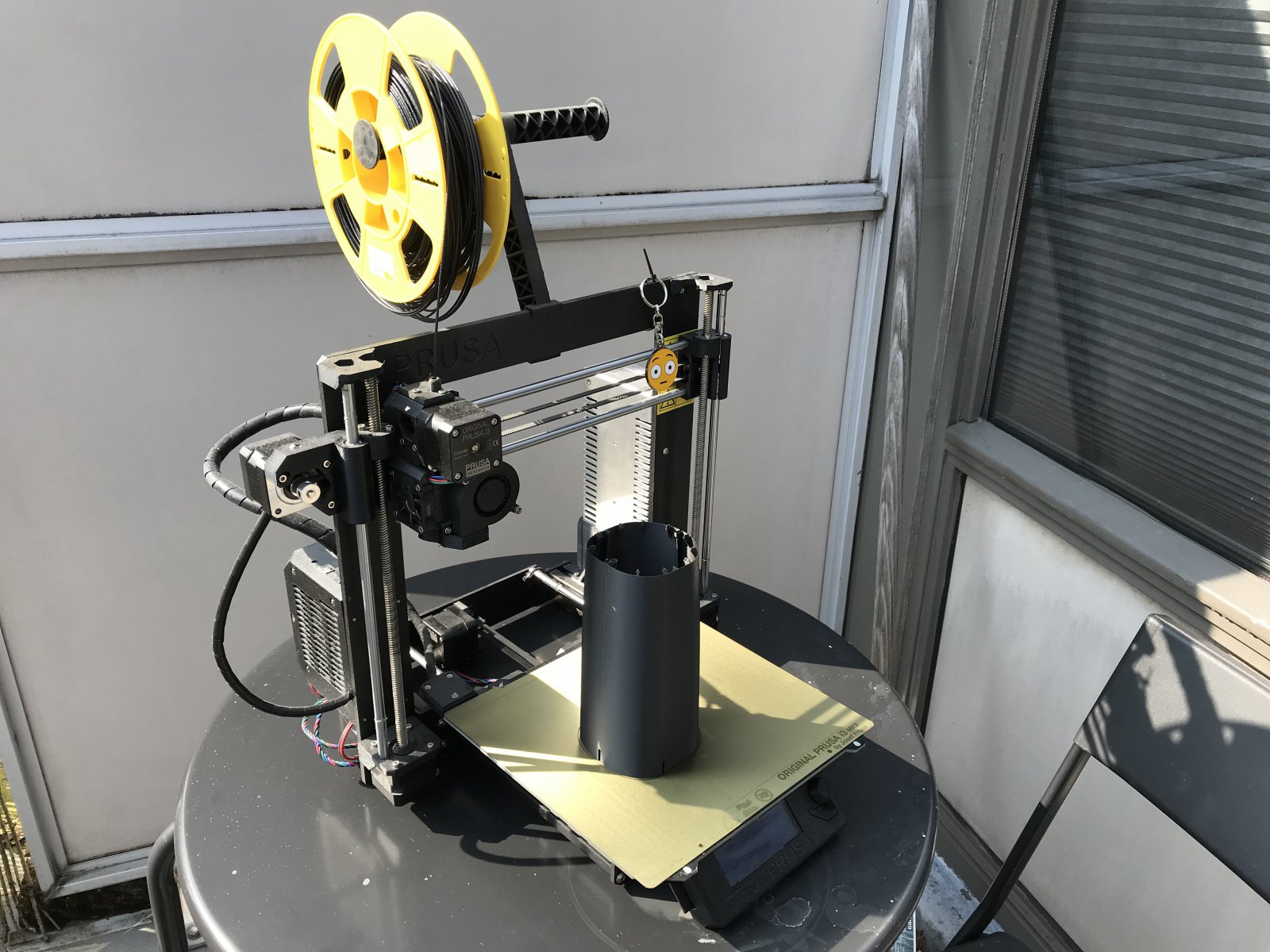

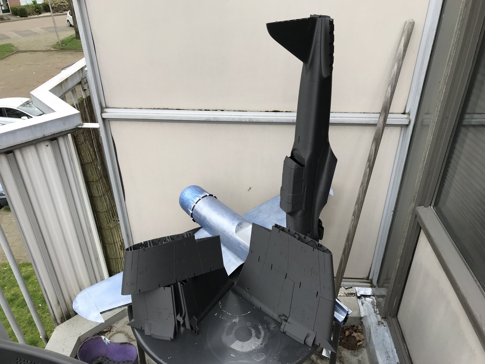

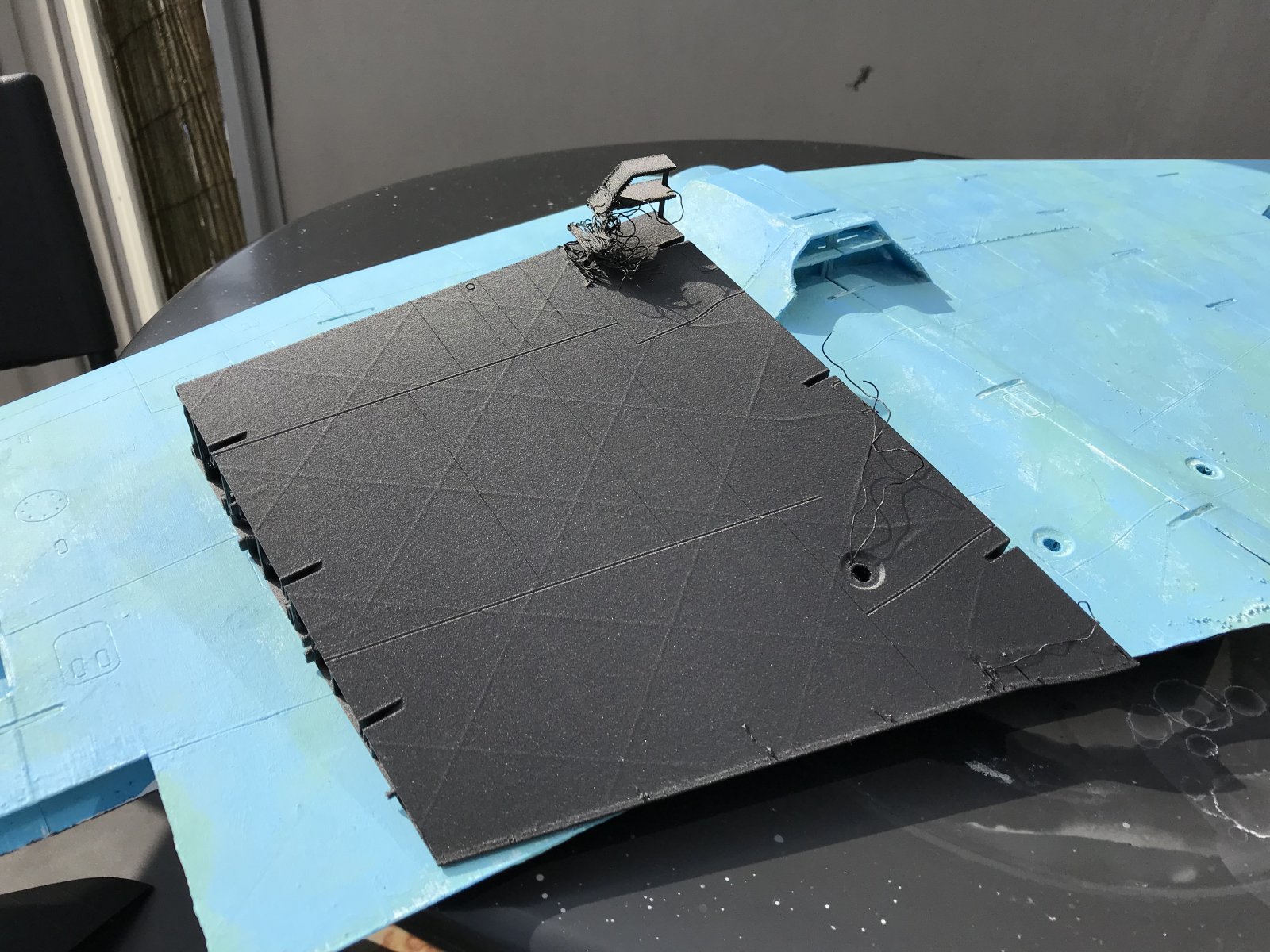

Zoals de foto laat zien heeft het PETG Carbon filament nogal de nijging om nogal veerkrachtig te zijn.
Ik durfde de afgelopen dagen niet echt mijn woonomgeving te verlaten tijdens het printen.
Wel is inmiddels de tweede rol met Carbon filament samen met een extra reserve geharde nozzle op ons huisadres bezorgd.
Het ronde rompdeel op de printer is bijna perfect geprint.Ik moet niet zeuren en gewoon is tevreden zijn.
Het is een genot om de de Carbon printjes in mijn handen te houden,de structuur,textuur,ook de kleine Carbon deeltjes die het teruggekaatste licht zodanig breken dat
de foto’s niet goed laten zien hoe dat licht zich op mijn netvlies tentoonspreidt.

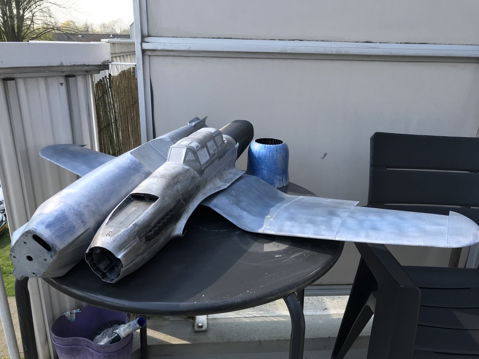

Ik ben tevreden met het uiterlijke resultaat van de PETG Carbon romp.
Wel wil ik nog eens experimenteren met een hogere temperatuur van het Carbon filament.
De 6 vleugeldelen ga ik komende dagen met het “gewone” zwarte PETG Bandit filament opnieuw met de G-code uitprinten.
Op dit moment van schrijven ben ik al de driehoekige vleugelverbindingen met het zwarte PETG aan het uitprinten.
Ik had géén goed resultaat met het uitprinten van deze wing pins met het Carbon filament door een te lage temperatuur van de bijbehorende G-code van deze vleugelverbindingsstukjes.
Ook is het mij opgevallen dat het PETG-Carbon filament tijdens het printen van de Sturmovik delen de neiging heeft om stukje bij beetje omhoog te krullen.Na zo’n 10/12 uur printen verzameld zich te veel filament om het uiteinde van de geharde nozzle die ik dan weer met een pincet en papieren doek weer moet schoonmaken.
Ook had ik een Carbon proefstukje voorbeschilderd door te tamponneren.
Ik vond dat ik niet al te veel kracht zette tijdens deze bewerking maar toch kwam er vrij snel een breukje in het filament.En vraag mij af of het wel verstandig is om deze dunwandige Carbon printjes te gebruiken....Maar goed,er valt nog wat te experimenteren met temperatuur en instellingen.
Voor de dikwandige motorophanging met Carbon filament zeg ik volmondig JA!
Wil men nauwelijks warping van de vleugeldelen?...... JA

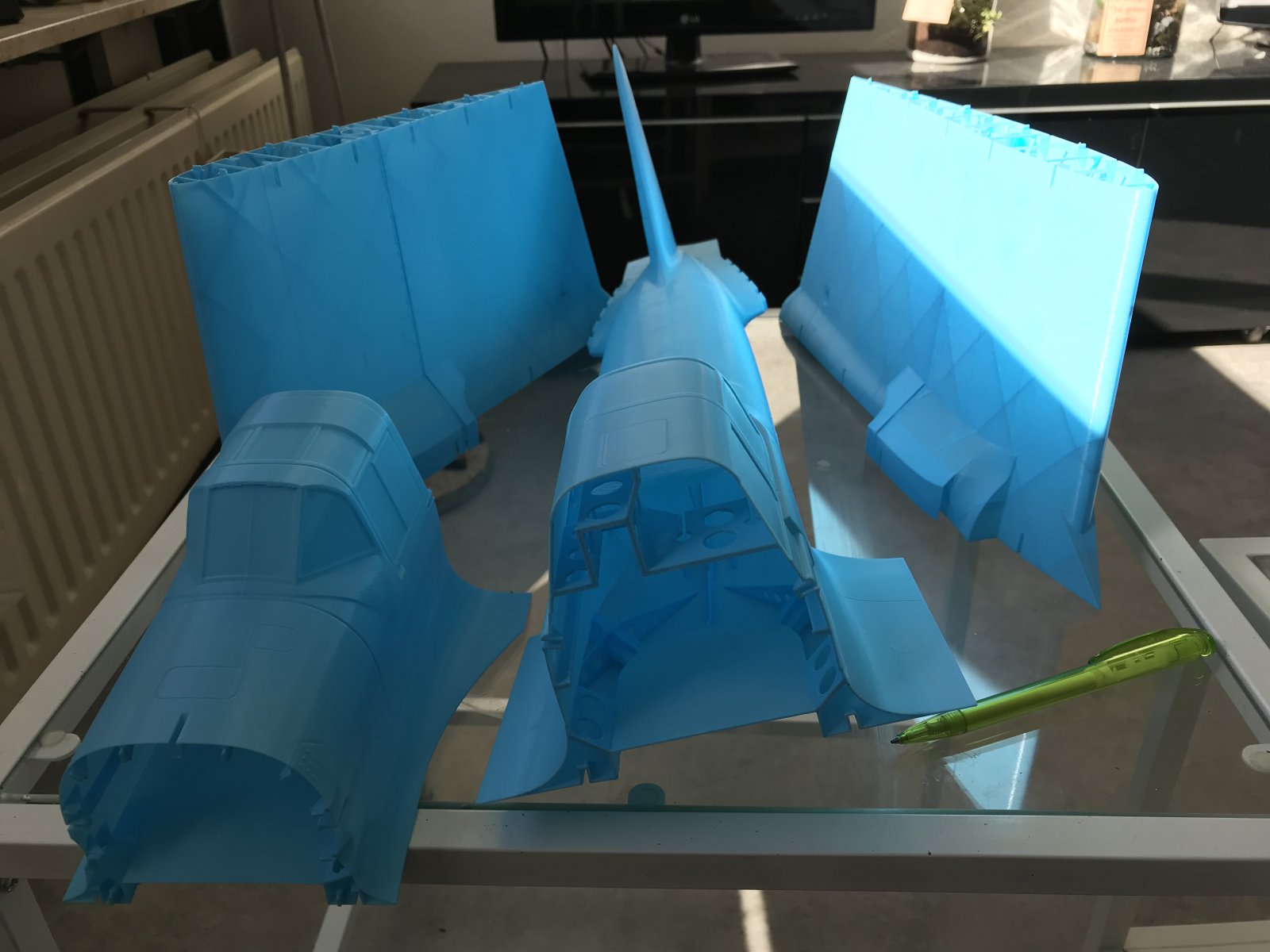

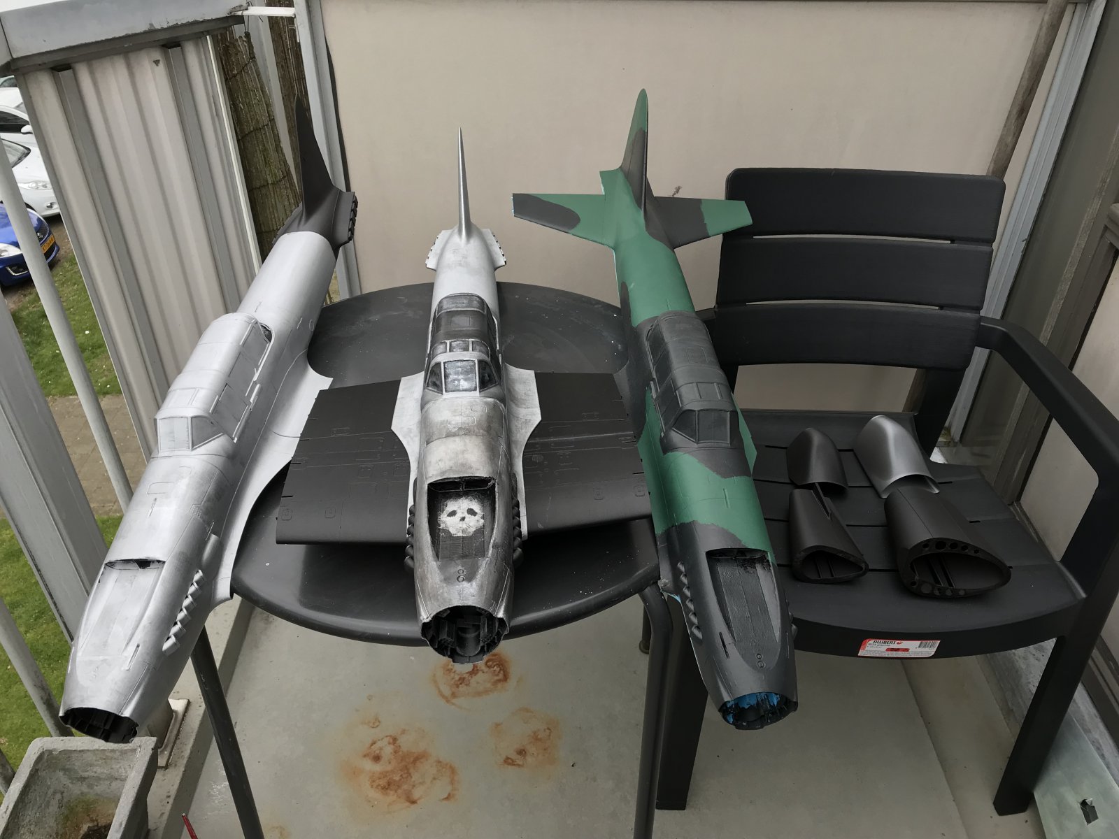

Ons balkon op het oosten had deze zondagmorgen/middag genoeg zonnekracht om de blauwe PLA vleugel(en romp)van de Corsair goed te bestralen.........
Al veelvuldig besproken hier op het forum dat PLA en zonneschijn géén goede vrienden zijn van elkaar.
De PLA Corsair romp ziet(en voelt)er gelukkig wel goed uit!
Hoe het zit met de PETG Carbon romp en vleugel EN zonneschijn voor de Sturmovik,daar wacht ik nog even mee.
Wil eerst de boel beschilderen.Deze keer met Brantho Korrux als grondlaag om vervolgens met de Vallejo verf en plastic putty en auto plamuur wat accenten aan te brengen.

Omdat ik wist dat de weersvoorspelling ook weer veel zonneschijn voorspelde,
Heb ik gisteravond nog even snel de PETG Carbon cockpit kap van de Corsair uitgeprint en vandaag veel langer met de PLA romp en een omgedraaide vleugel is even flink in het zonnetje gezet:koud:
De dunwandige PETG Carbon cockpit kap is NIET vervormd.
De onderkant van de Corsair vleugel die langer in de zon heeft gelegen is MINDER vervormd dan/als de bovenkant van de vleugel.
Ook de PLA romp van de Corsair is na vandaag nog steeds NIET vervormd.
Ben wel blij met dit feitje .

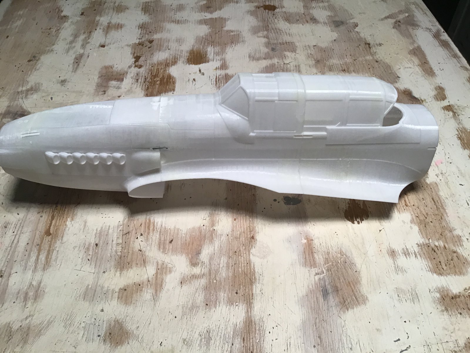

Van links naar rechts PETG——-PETG Carbon———-PLA.
De 20% PETG Carbon delen heb ik nog steeds met de groene medium CA lijm(ZAP) met elkaar verbonden.
Heb de roze,meer agressieve zap lijm achter de hand staan.
Welke lijm geschikt is voor het 20% Carbon weet ik niet.......
De linker romp vind ik in haar geheel TE flexibel.
De midden romp vind ik lekker star en stevig.
De rechter romp is eigenlijk ook echt best wel O.K.
Als de PLA romp zich goed houdt aankomende zomer zou ik daar voor kiezen.De kosten van het PETG Carbon zijn best wel hoog.
