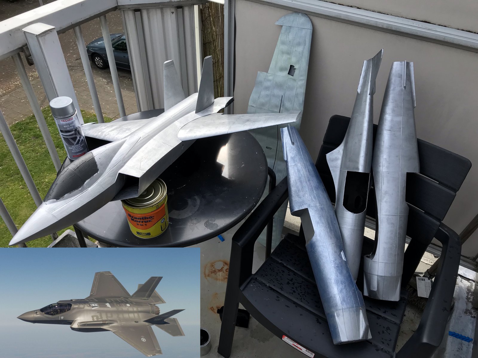

Het is vandaag een stuk frisser buiten,
Kan ik mooi even de PLA”F-35” buiten zetten.

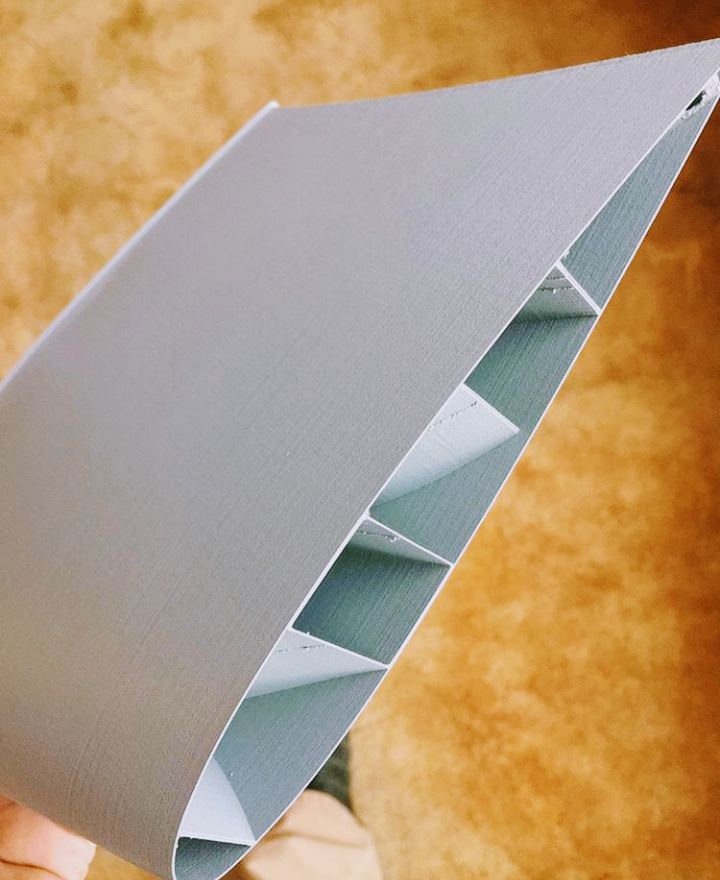

Op dit moment worden de Aileron/Elevator en de HStab met de bijgevoegde G-code uitgeprint.
De STL files zijn met een bepaald soort teken programma getekend waardoor je de facetten te zien krijgt......
Ook de V-Tail had iets meer teken aandacht mogen hebben door in het midden toch iets meer versteviging aan te brengen.....
De kleine vleugelverbindingen(voor het verlijmen)heb heb ik moeten weg knippen/snijden......
Toch een leuk weekje gehad met dit ontwerp,de passing van alle onderdelen is zeer goed,geen warping van de PLA vleugeldelen omdat ze met de G-code bestanden op een “bedje”worden geprint.Nadeel daarvan is dat men met enig geduld het “bedje” van de print moet afpelllen.

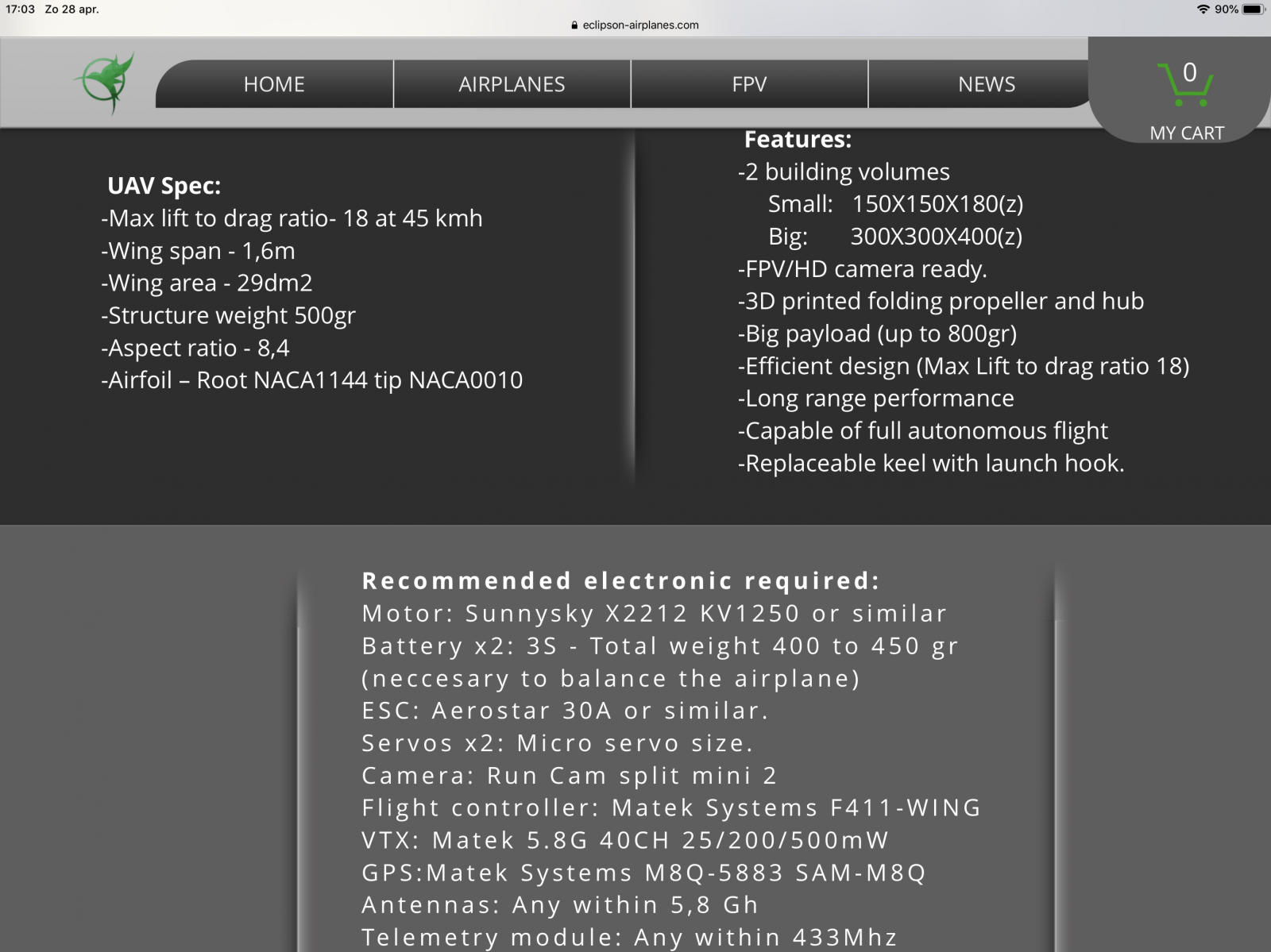

Binnenkort krijg ik de CR 10S Pro 3D printer binnen.
Daarmee kan ik waarschijnlijk een vergrote versie van Eclipson EBW-160 mee uitprinten.
Een vliegende vleugel met een binnenwerk die waarschijnlijk:rolleyes:ook weer flink gaat vervormen door de zon.
Maar er werd een tip gegeven naar een bepaald soort filament(en)
Ik zal de komende tijd eerst inlezen op het glass filled PLA en het Carbon filled PLA van Proto Pasta voordat ik deze aanschaf.
En zal van tijd tot tijd de Sturmovik rompen gaan beschilderen.

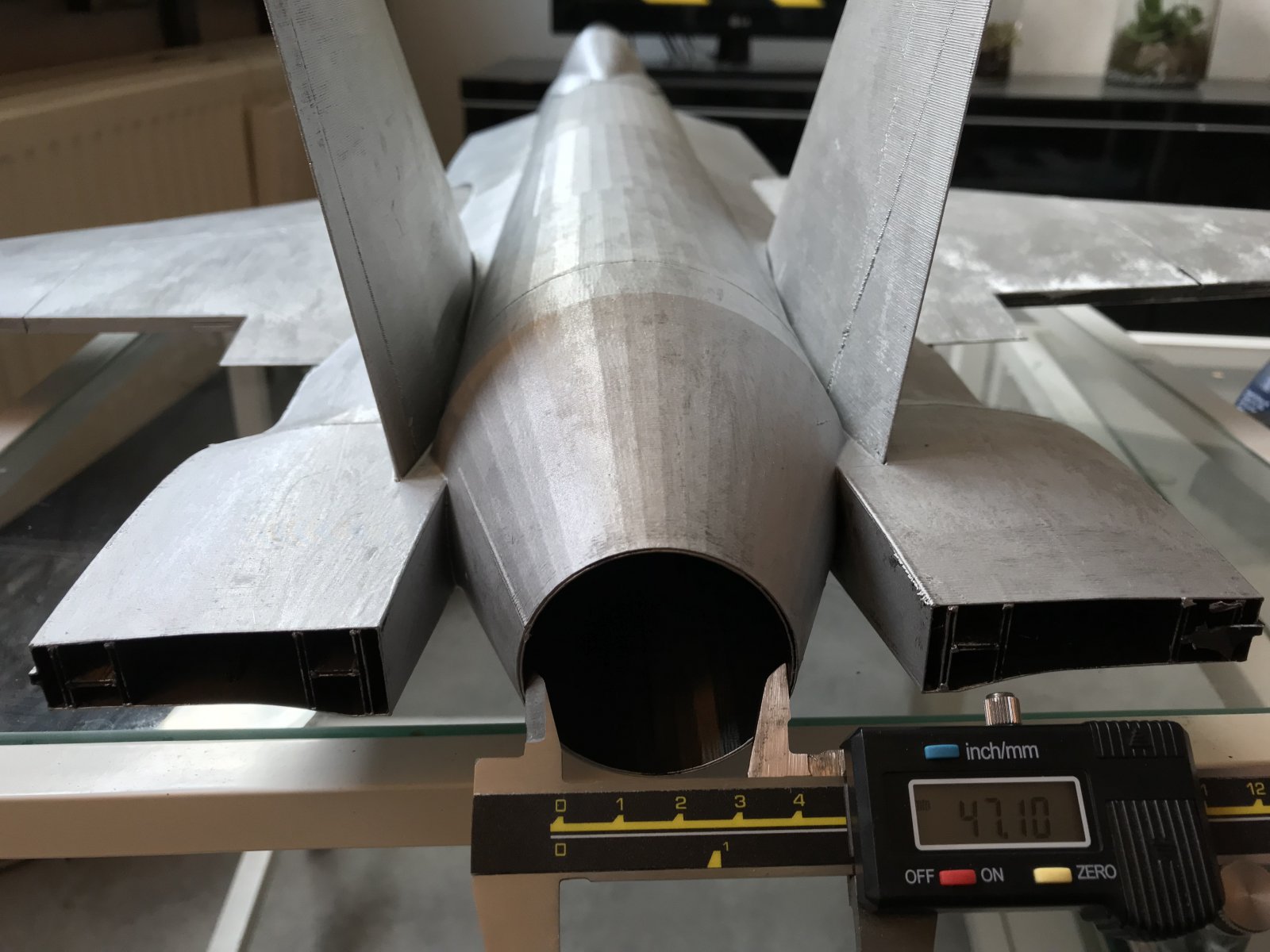

En het linkje waar ook de link naar de goede overzichtelijke gebruiksaanwijzing staat......https://www.3d-flight.com/product/3d-fight-fighter/
En nog even een foto van de uitlaat van de voorgeschreven 5 blads 64mm Freewing impeller.

Bedankt voor de let opjes.
Spuitbusjes om te testen
Maar de romp heeft nog wat extra voorbereiding nodig. Dus loopt wat uit. Met droog weer zet ik een kapje in de lak. Zien hoe dat vloeit.
Verf in Veendam besteld. Verf24. En normaal geprijsd. Snel geleverd.
Je heb van die bedrijven die je het hele blik willen meesturen. Kosten lopen dan uit de hand.
Deze zaak voorziet vliegclub Veendam van kleurtjes. Altijd goed.
