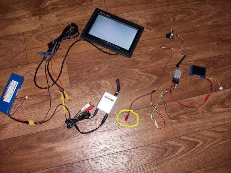

MAar er zit een apart stekkertje bij rood en zwart. daarop heb ik 12 volt op aangesloten, maar wat moet je met de andere doen?? weg halen?? (Die gele cirkels)
zie foto:

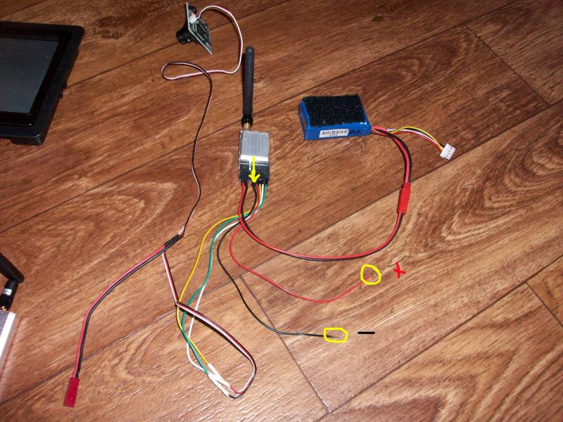

En een tweede vraag:
Er zit ook een volt aansluiting op de camera, wat je hiermee? alles werk nu ook zo als ik het heb. kunnen we die kabel weg knippen?? En what about die blauwe kabel...kan die ook weg??? die is voor de auto toch?? of moet je ff laten zitten voor de future.
Zie deze foto:

GRoet Raymond
Op de site van BEVRC staat wel een schema. Daar worden ze trouwens met de juiste draadkleuren geleverd (geel video, rood +, zwart -), HK heeft de draadjes door elkaar gegooid. Niet naar de kleur kijken dus.
De rode bij jou is audio, de zwarte "no connect", beide niet aansluiten dus.
Wat je met die blauwe kabel bedoeld weet ik niet, zat die aan je camera?

Hoi Ray,
Klaas heeft gelijk. Normaal zijn groen en wit altijd voor je audio. ( uh, de witte bijna altijd)
Geel, zwart en rood is je spanning en signaal voor je beeld. Deze moet je normaliter altijd gebruiken.
Goed, zoals Klaas al zegt is dat in dit geval anders. je hebt het dus goed aangesloten.
Alle overige meuk uit de Molex stekker zelf schuiven. Deze draden kun je nog gebruiken als iets bij je afbreekt ( De Molex kabels zijn erg hard).
De rest afknippen en goed isoleren.
Daarna nog één chek of alles werkt. Ook wat rommelen met je tx, en kijken of je geen beelduitval hebt.
Daarna alles op maat maken, zodat je geen overbodige lengtes aan draad in je kistje hebt.
Daarna nog één chek. en je kunt het inbouwen:).
