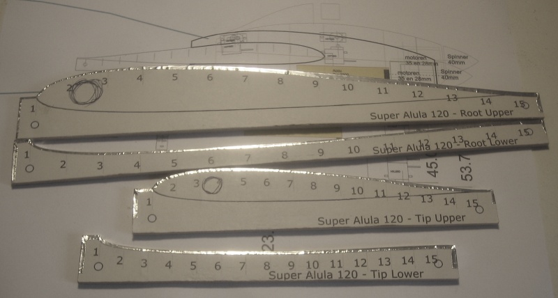

Ik werk graag met XPS schuim en glas, dus deze wordt ook zo gebouwd. Ik heb inmiddels wat maatschetsen gemaakt, sjablonen voor de vleugels gesneden en aan de romp begonnen. Spanwijdte wordt rond 1 meter 40. Eigenlijk wilde ik gelijk aan een 2meter-plus versie beginnen maar de vleugelprofielen passen niet op een A4, vandaar.
Dit zijn de sjablonen.

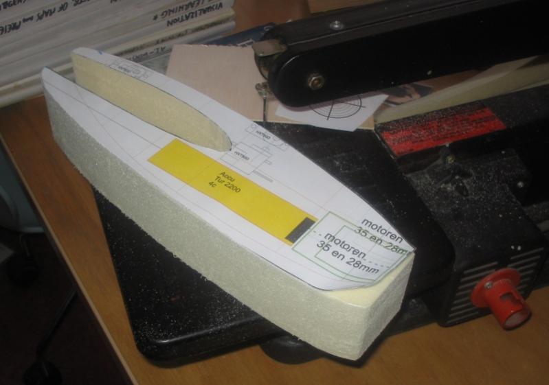

Ik ben vanmorgen naar Belgie geweest om mijn eerste freesmachine te kopen:banana::banana::banana: maar ik kan er nog niets mee omdat ik nog geen freesjes ed. heb. Dan maar aan Alulah werken. Eerst heb ik voor de romp op een stuk schuim het gewenste zijaanzicht geplakt en gezaagd.

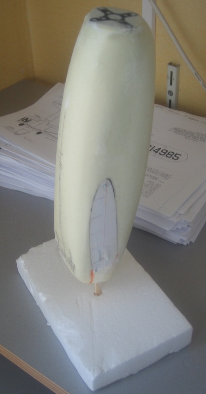

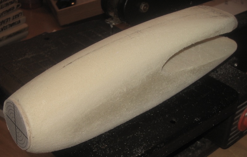

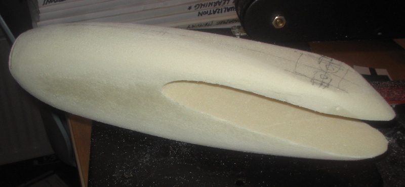

Daarna heb ik het in vorm geschuurd. Het geeft enorm veel troep maar het is ook wel heel leuk om het rompje te zien ontstaan.
full
full
Het houten schijfje vervangen met een motor kruisje en de boel ingepakt met glas en epoxy. Nu maar wachten tot morgenavond om verder te gaan.
full
Dit wordt mijn eerste plank, ik ben benieuwd of het wat wordt.

mooi!! Word dit de basis voor eenm mal? Of word het rompje vol gegoten met aceton waardoor alleen nog het glas over blijft?
Of frees je later het e.a. uit?
Ik ben benieuwd:)
Straks wordt de kap er af gesneden en het schuim eruit gepeuterd. In andere projecten heb ik schuim gedeeltelijk in laten zitten als versteviging maar in dit geval ga ik het er helemaal uithalen. Ik wil eventueel ook grotere accu’s of andere telemetrie spulletjes in kunnen zetten.
Groet, Sinan

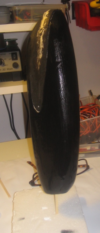

Ben benieuwd hoe het gaat worden Sinan. Ik ken jou techniek niet. Hoeveel grams mat gebruik je en hoeveel lagen? Ga je straks alles ook glad krijgen?
MVG. Robert.

Hoi,
Ik heb de romp met 50 grams glas in meerdere lagen bekleed. Ik denk 3 a 4 lagen en plaatselijk iets meer. Vooral bij de motorbevestiging en daar waar ik de kap uit wil snijden is het dikker geworden. Verder heb ik sommige lagen diagonaal geplaatst om de torsiekrachten op te nemen. Ik ga ervan uit dat het een beetje slap gaat worden als ik het schuim verwijder maar dat wordt dan opgelost met wat ribben aan de binnenkant.
Het oppervlak is best aardig geworden. 50 grams glas is zodanig dun dat de overlappingen niet echt storend zijn. Ik heb het ruwe van het glas eraf geschuurd en de rest in zelfgemaakte plamuur gezet. Het is een mengsel van acryl verf en micro ballonnetjes. Het is dekkend, licht, schuurbaar en het blijft flexibel. En ik kan het in lagen aanbrengen met een kwast. En het trekt vanzelf glad na het smeren…
full
Ik heb de plamuur met zwarte verf gemaakt zodat ik straks een makkelijk af te werken grondlaag heb. Het ziet er wel smerig uit zo, maar na enige schuren gaat het wel goedkomen denk ik.

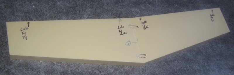

Verder heb ik, in afwachting van een paar extra handen, het schuim alvast klaargezet voor de vleugels.

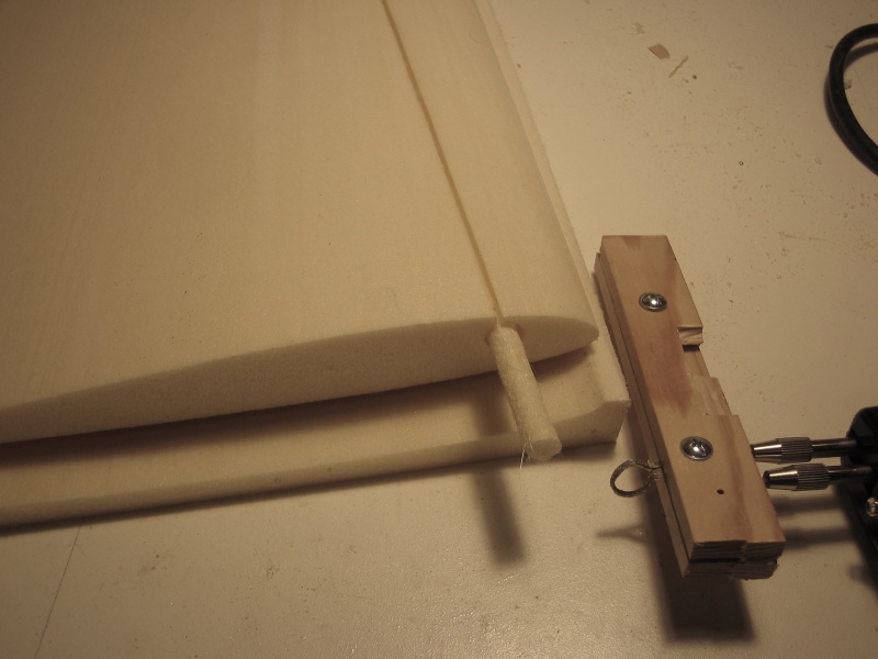

Vleugels zijn ook gesneden en sleufjes gemaakt voor de bekabeling. Morgen weer verder.
