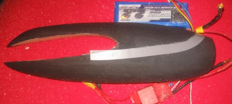

    De romp is wel heel leuk geworden. Ik heb het nu een beetje geschuurd, het uiteindelijke afwerken doe ik aan het einde. Alles wat ik nu doe, raakt toch beschadigd tijdens het bouwen.
    Zo zag het er uit voor het afsnijden van het kapje langs de tape.
    [​IMG]
    Ik vind dit mat zwarte afwerking wel heel mooi zo. Ik zal de romp later wel verder schuren maar ik ga het niet meer glanzend maken. Het is een soort stealth verf geworden.

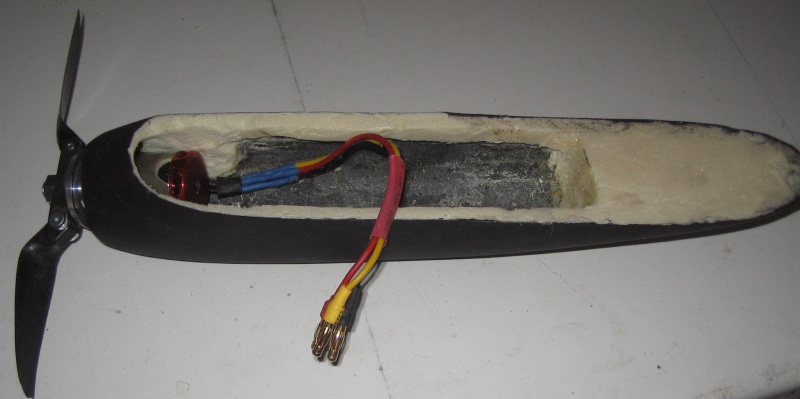

    Hier had ik de binnenkant gedeeltelijk uitgehold het bleek te krap te worden. Ik ben van plan met lichtere accu’s te vliegen maar ik wil ook de vrijheid hebben om evt. deze ook te gebruiken.
    [​IMG]

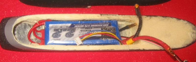

    Om meer ruimte te maken heb ik het schuim verder weggehaald maar het voelde niet zo stijf meer. Vooral de torsiestijfheid was naar mijn gevoel niet meer voldoende. Hieronder de uitgeholde romp met een te grote motor uit een ander project.
    [​IMG]

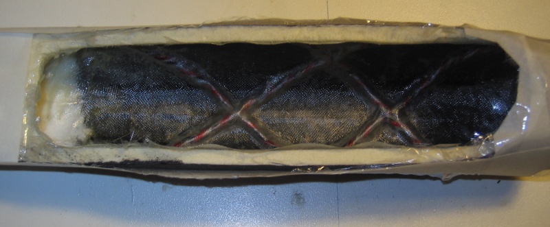

    Voor meer torsiestijfheid heb ik nog twee laagjes er in gezet. De diagonale ribben heb ik gemaakt van 2mm touw.
    [​IMG]
    Voor zover de vorderingen van vandaag. Helaas kom ik vandaag niet meer aan toe om de vleugels te beglazen.

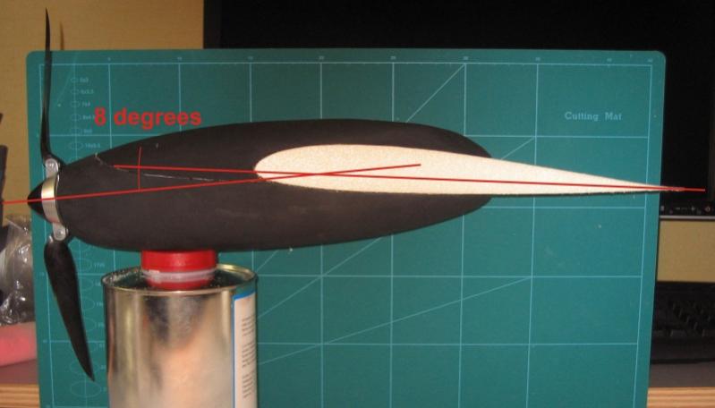

    Intussen heb ik de motor met de propeller aan de romp gemonteerd en toen kwam ik er achter dat de motordomping teveel van het goede is geworden. Ik wilde 3 a 4 graden hebben maar het is per ongeluk 8 graden geworden. Ik ben benieuwd wat het effect hiervan wordt.
    [​IMG]
