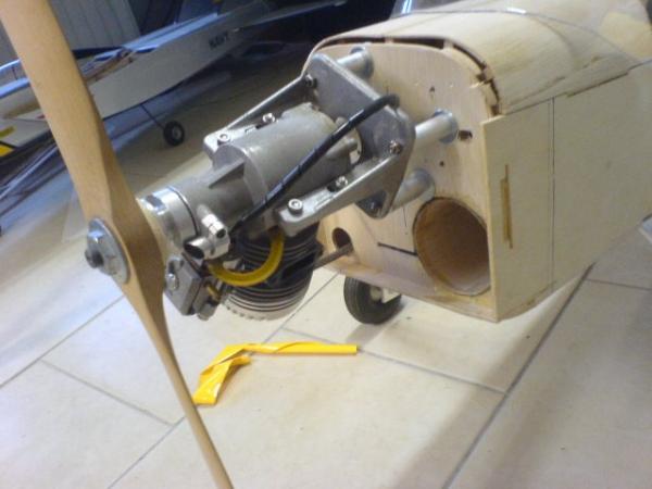

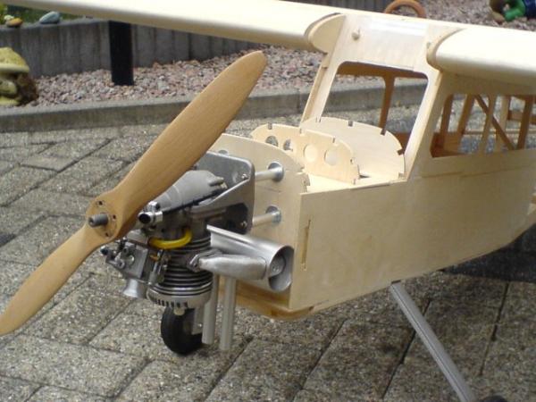

Motor installatie zoals ik in eerste instantie van plan was, met pitts-style dempertje. Wel makkelijk, niet echt geluidsarm.

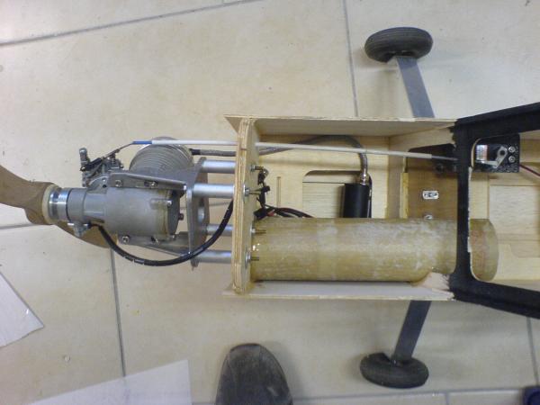

Zoals ik het uiteindeijk gedaan heb, met een epoxy tunnel in de romp en een KS 4-kamer demper. Erg stille combi.

Nogmaals, nu van boven gezien.

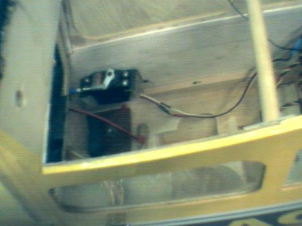

Nu de servo's netjes onder de vleugels, en daarnaast de ontvanger. Ontvangeraccu ligt helemaal laag op de bodem.

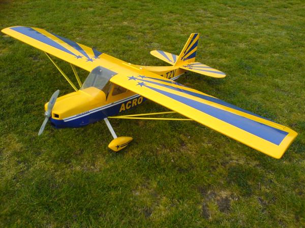

En natuurlijk het eindresultaat :D
