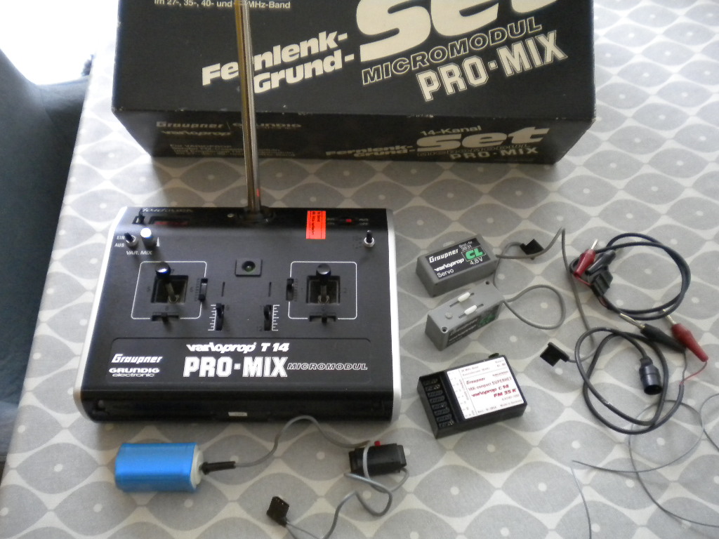

Het volgende "oud" spul heb ik hier nog liggen qua zenders die in aanmerking komen , allemaal nog nooit gebruikt ,

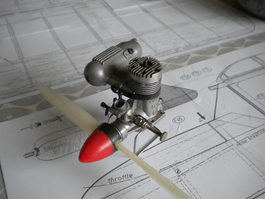

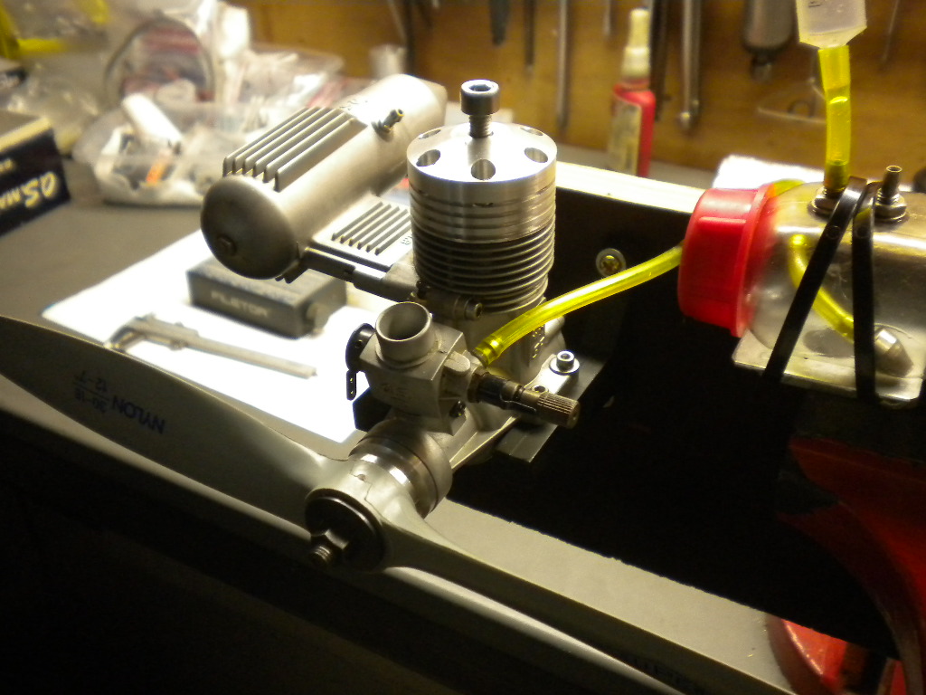

Qua motors , waarschijnlijk is de OS Max H .35 het meest "origineel" , nog zo goed als nieuw ,
Of deze , iets recenter maar wel met een (eigen gemaakt) dieselkopke SF.46
Of een 4-takt , Saito .45

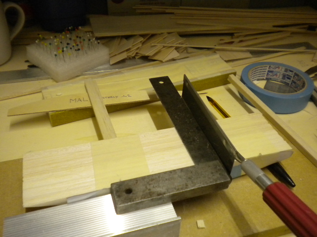

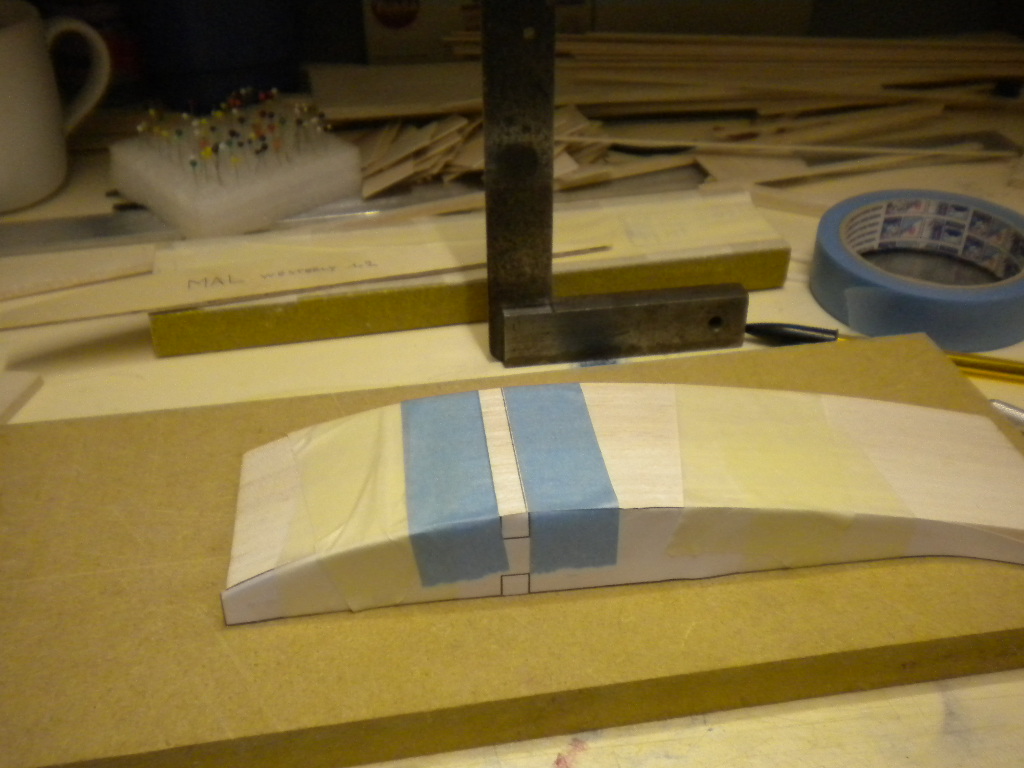

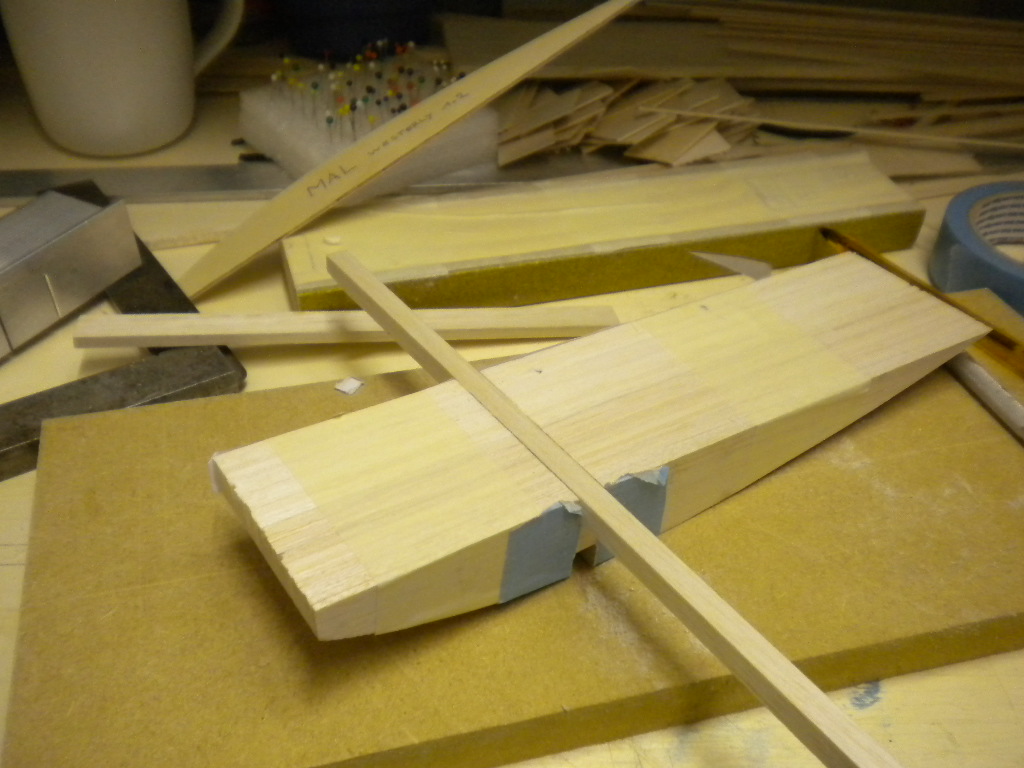

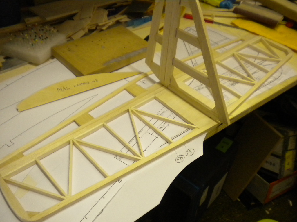

Ben alvast begonnen aan het stabilo , omdat de ribben van dezelfde dikte zijn als de 100% versie (3 mm licht balsa) heb ik er nog extra diagonalen ingelijmd en ook een gleuf voorzien waar het richtingroer in schuift , oorspronkelijk werd het er bovenop gelijmd
