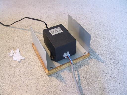

Waar kan ik dat gloeidraad vinden. Ik neem aan dat je geen gloeilampjes hoeft te slopen en alles aan elkaar hoeft te knopen :mrgreen: En hoe moet je zo'n ding voeden want het ziet er erg goed uit.
Ik gebruik speciaal weerstandsdraad van Graupner, wordt verkocht door o.a. Hobby-In. 0,35mm als ik me niet vergis en snijdt erg prettig. Maar ooit ben ik begonnen met schuim snijden door waslijndraad te strippen en 1 kern hiervan te gebruiken. Deze breken wel wat sneller, maar is wel lokaal verkrijgbaar. En als voeding kun je een 12v-1A halogeenlamp voeding of printervoeding o.i.d. gebruiken. Dit gaat best aardig, al heb ik later een 0-40v / 0-5A regelbare voeding gekocht. Hiermee kun je de temperatuur beter controleren, want EPP is een stuk taaier dan styropor bijvoorbeeld.
