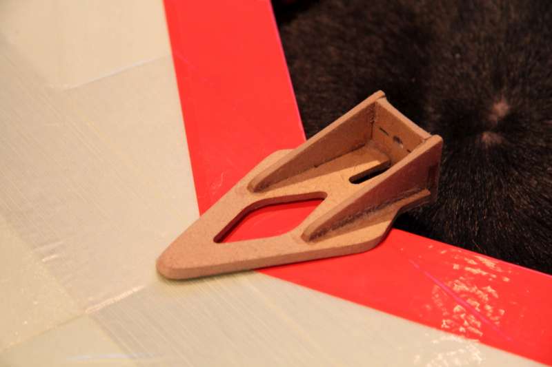

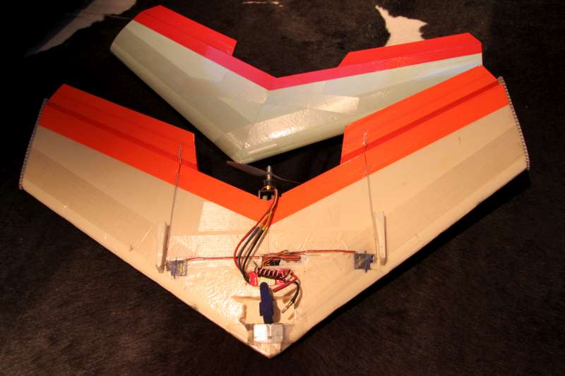

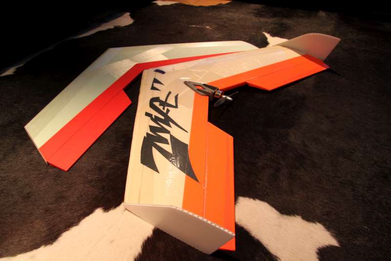

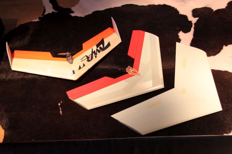

Met een gesneuvelde als donor ben ik begonnen deze na te maken . Ik snij ze uit bouw isolatieplaten (van die geele) en met de bedoeling dat ze hun set up van hun kapotte swift kunnen overzetten . Er vliegen er nu al een paar rond van die kopies bij ons waaronder die van mij die al vele vluchtjes en botsingen doorgemaakt heeft . Voordeel van dat materiaal is wanneer er een buil of een gat in is plak ik er een nieuw stuk in wat bijschuren en hop weer weg voor een eindje . Ze worden wel met glasvezel tape en andere tape beplakt, voor de sterkte en ook afwerking . Intussen heb een tekening gemaakt van het motorsteuntje en Bart freesd ze uit met zijn zelfbouw cnc tafeltje .
Bij mij zit er een motortje op van Rctechnics een 2900kv outrunner met een 1050 lipo, nu de snelste zwift inde club.Ik heb ze ZWIFT benoemd , ha .
Gewicht ligt rond d 400 gr maar met wat gaten te maken zou ik ze lichter kunnen maken maar ik vind dat ze beter vliegen als er wat meer wind is .
