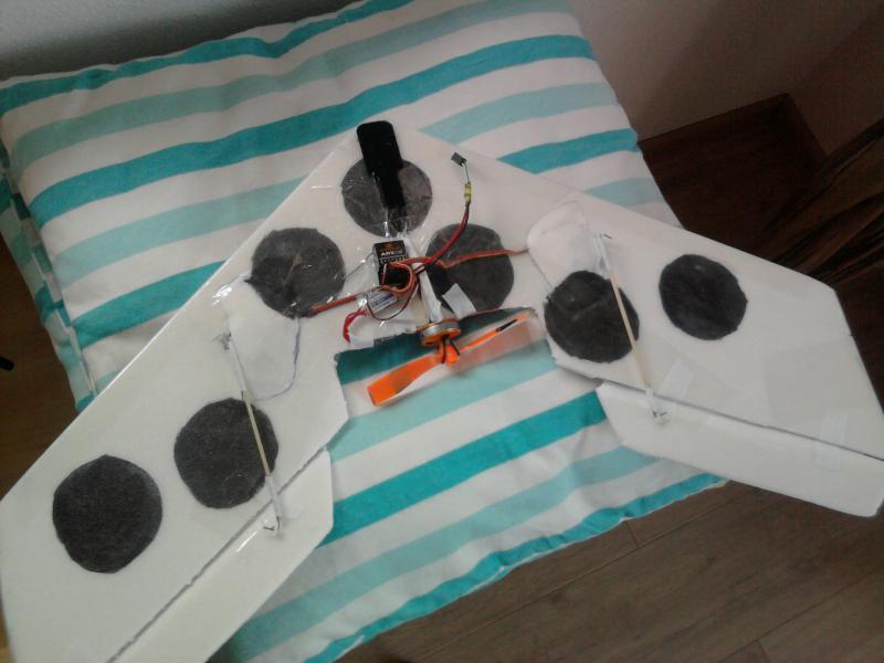

Nou, mijn Swifti heeft vandaag ook gevlogen. Ik vind het maar matig vliegen, vraagt heel veel aandacht... maar het vlóóg wel.
De mijne is ook 72 cm; de grondvorm is 6mm depron, de verdikking is 3mm. De winglets heb ik een stuk kleiner gemaakt (misschien dat-ie daarom wel zoveel aandacht vraagt... hoewel, hij is wél koersstabiel).
Even een fotootje maken...

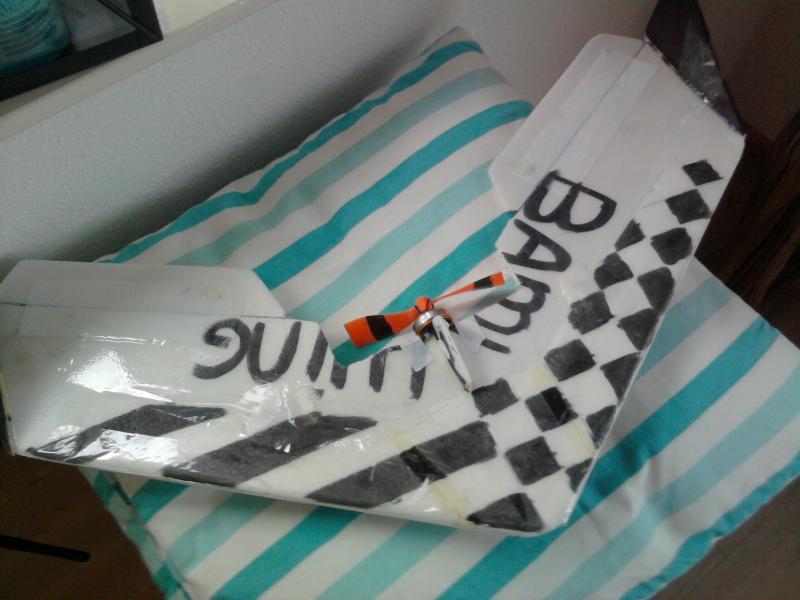

Mischien een oud draadje ophoesten, maar igortje erg bedankt voor het ontwerp!!! Hij vliegt heerlijk strak! Die van mij weegt rtf 83 gram span van 55 cm met een 2s 350mah lipootje en het 19grams outrunnertje van hobbyking er op. Zal zo even filmpje en foto's uploaden
ik heb hem ook gemaakt maar dan groter die van mij is 83 cm met een 2840 kv motor 15-18 amp esc en een 1300 mah accu dit zou een wat groter accu mogen zijn omdat ik gewicht in de neus moet doen om het zwaarte punt goed te krijgen maar dit vliegt erg goed en mooi, ik kan alles doen hiermee. ik ben 2 keer hard de grond in gegaan en is niks mee aan de hand. ik heb wel wat kleine dingetjes erbij gedaan waardoor hij wat stabieler vliegt. dit vliegtuig is zeker aan te raden omdat hij wendbaar, snel maar ook langzaam te vliegen is.
