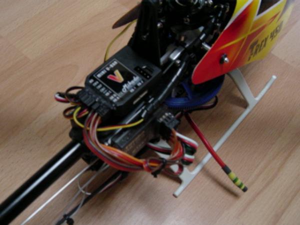

Aangezien ik vandaag niet naar de D3D kon gaan vanwege studie heb ik maar even 'ontspanning' genomen met een poging tot nemen van een paar foto's van de 450. Morgenochtend even de TF doen in een garage. Denk dat dan de piro's super strak zijn en er echt gevlogen kan worden met de 450. In de 3e vlucht wat tic tocs gedaan en die gingen ontzettend soepel. Merkte wel nog bij abrupte elevator stops een klein beetje naslaan, optimizer staat aan. Kijken of dat gaat helpen. De bekabeling van mini naar rx is moeilijk weg te werken(tenzij je langere kabeltjes gebruikt). De kabeltjes staan al een klein beetje onder spanning, tot nu toe geen nadelige effecten van de huidige bekabeling ondervonden. Tijdens het vliegen valt het eigenlijk niet erg op dat het wat uitsteekt. Andere plaatsing van de RX is moeilijk en zal ook niet veel helpen. Toen het pas in elkaar zat leek het wel meer kabel dan heli Jammer dat ik de 'wobble' van de piro niet heb kunnen filmen. Was een erg goed voorbeeld hoe een piro met stabi absoluut niet hoort te zijn
Thnx Heb geen idee! Bas vliegt met de Rave dus die zal dat wel weten. Zolang de hoogte van de kop niet veel lager is en de asdikte hetzelfde is lijkt het me geen problemen geven. Hoeveel kost die FBL kop? Tot nu toe doet de gaui het uitstekend. kleine toevoeging: Heb de mini stabi stekkertjes weer met het lijmpistool gezekerd, hoewel deze veel strakker erin gaan dan bij de normale stabi. Niet noodzakelijk dus maar wel peace of mind
