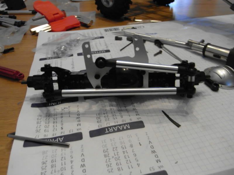

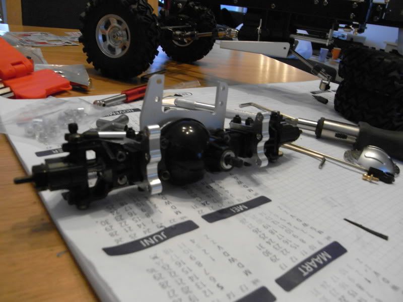

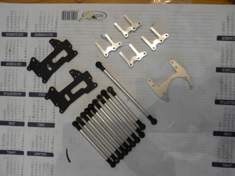

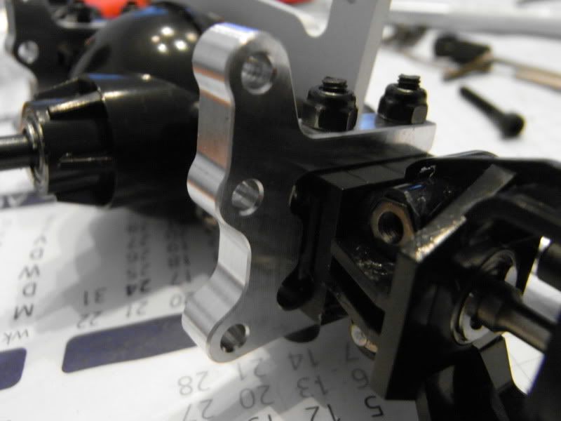

Afgelopen woensdag was er een pakje voor mij. Met grote letters stond er op Junfac ik helemaal happy. Snel de doos geopend en vond daar een aantal zakjes met onderdelen. Maar geen handleiding. Nu is het in elkaar zetten van de 4-link niet echt moeilijk, maar het was toch wel makkelijk geweest.
De montage duurde even mede doordat de auto weer voor een groot deel uit elkaar moest. Moet zeggen dat de gefreesde onderdelen er zeer mooi uitzien en dat de assen zeer solide aanvoelen. Alleen die kogelkoppen erop draaien was een rot werk. En dat waren er toch een aantal :-)
maar na een paar uurtjes werk was hij klaar. Ik moet alleen vertellen dat er nieuwe schokbrekers onderweg zijn. De originele zijn te slap om de wagen te kunnen dragen.
maar goed nog even geduld en dan kan ik rijden.

JunFac, "mooi spul he" :D
enne idd die kogels er op draaien is kl....te werk.
en de standaard veren zijn ook veels te slap.
