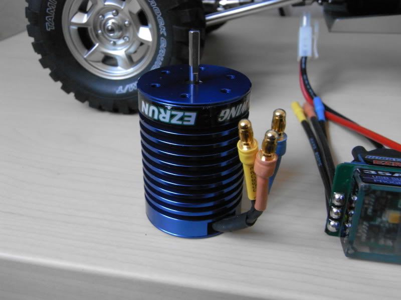

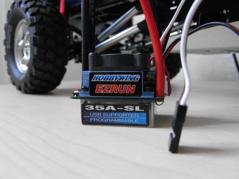

De Ezrun is echt nice....
Kijk even bij mijn bouwverslag voor de instellingen ik heb,meen ik, de timing op zo laag mogelijk staan, en de punch meen ik ook....
Dankje.. zal ook wel nodig zijn, want mijn laatste electrische auto had nog een mechanische regelaar.

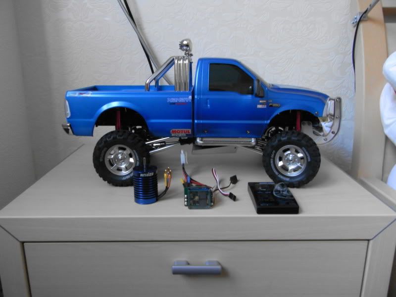

Zo gistere lekker bezig geweest. Het setje was zeer makkelijk in elkaar te zetten en zorgde voor weinig problemen. Ik stond wel een beetje verbaast te kijken naar de aandrijf assen van Junfac. Het zijn wel hele kleine inbusboutjes waarmee het allemaal vast gezet moet worden. ach tijd zal het leren. Maar heb weer leuke foto's voor jullie.

Ik had met de 2.2 banden, hem in de 1e versnelling, en op de regelaar,de punch en timing op 0 gezet....
Reseltaat was dat hij zonder stotteren,weg kon rijden, ook als hij flink grip had.

Niet iedereen leest mijn verslagen, en dan nog heb je dat er mensen dingen gauw vergeten, of gewoon er overheen lezen. Ik ben gewoon graag duidelijk, hahah
Nu was mijn truck ook belachelijk zwaar, maar goed het KAN dus wel, en daar ging het me om, als het al lukt met mijn zware truck, dan moet het met een bijna stock zeker lukken.....
