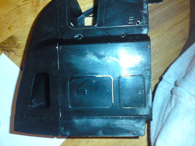

Heb je wel een speciale kunststof primer gebruikt als ondergrond?
Zoals Tamiya Fine Surface Primer. De enigste die ik persoonlijk
100% goed vind.
En zoals anderen ook al vermelden: NOOIT proberen een cabine of welk ander onderdeel in 1 keer dekkend te spuiten.
Dat is vragen om problemen en gaat altijd FOUT.
Eerst een hele dunne waas over de primer. Laten drogen.
Dan een iets "dikkere" waas. Weer laten drogen. Etc.
Bij de laatste afwerklaag (de eindlaag) zorgen dat je er een lichtinval bij hebt waarbij je goed kan zien of de eindlaag alles goed heeft geraakt, dus dekkend is.
Bij een glanslak hoor je dan een glimmende oppervlakte te hebben.
Sommigen spuiten als de glanslak 100% gedroogd is (2 a 3 dagen later)
nog een blanke laklaag.
Persoonlijk die ik dat nooit.
En ook als je het al vele keren gedaan hebt ontkom je er vaak niet aan dat je toch nog kleine "missers" hebt. Een spikkeltje, een randje dat niet goed geraakt is, stofje in de lak etc. Ik werk dat bij door een beetje van de lak in de dop van de spuitbus te spuiten en dan met een fijn penseeltje bijwerken.
Succes met een volgende poging
