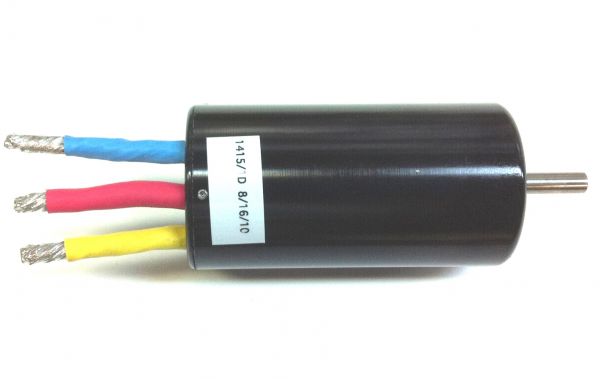

Bedankt voor de reakties, ik had wel de neu 1415 gezien met een mamba regelaar
dat lijkt me ook niet verkeerd, volgens mij had ik gelezen dat Leonardo die ook in een van je auto's had ingebouwd.
Ik ga me ook even inlezen over het 2 en 4 polige verhaal, dat is me nog niet helemaal duidelijk.
Ik heb idd heel eventjes een Neu 1415 gehad.
Haal Castle/Neu en Neu echter niet door elkaar. Castle maakt grote oplages in China van ontwerpen van Neu maar dan met goedkopere onderdelen. Niet slecht oid maar wel lager rendement en beperkte keus aan types. De Caslte 1415 is er alleen in 2400Kv
De Neu 1415 is er in diverse Kv ratings en dus ook verkrijgbaar in een winding die wel geschikt is voor 2S. Helaas heb je dan wel een Delta wind en geen Wye (die een wat hoger rendement geeft)
http://www.castlecreations.com/products/neumotors/nm1400.html
Ik denk echter dat een 1415 veel te krachtigis voor een lichte auto als de SC10 4x4. Ik zou gaan voor een 1409 1Y dan heb je 3600 Kv (dus mooi voor 2S) en toch een Wye wind. Die motor is krachtig genoeg! Ik heb nu een 1509 in m'n Slash 4x4 en dat is echt insane snel. Vroeger had ik een Castle 1515 met MMM in deze auto. Toen was hij heel krachtig maar ook zwaar. nu zit er een 1509 in met een MMP en een veel kleinere lipo en hij is nu een stuk sneller dan eerst.
