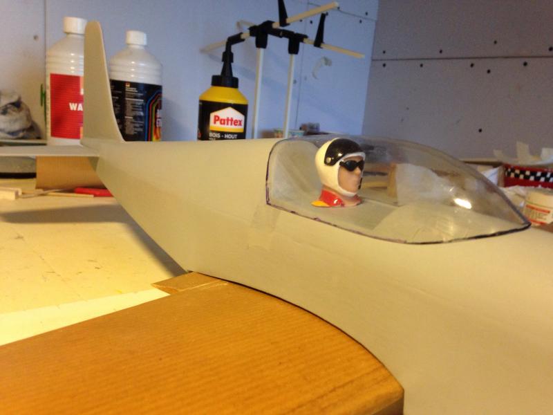

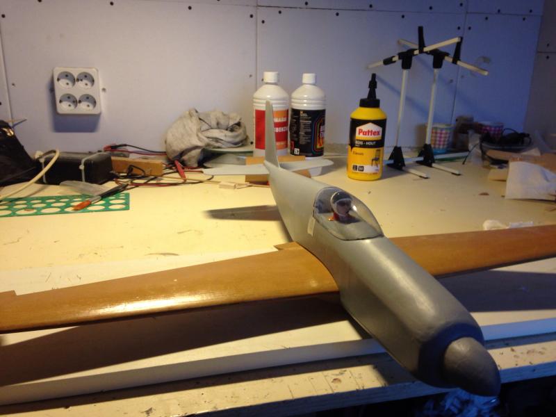

Vandaag ook nog even aan het knutselen geweest.
De vleugels aan elkaar gelijmd met 3,5 cm onder elke tip en de romp in de eerste laag primer gezet.
Voor het eerste laagje ziet het er al goed uit, alleen de overlap van het papier zie je nog een beetje (dat het een foam kistje is, zie je niet meer :cool:)

Ik kon het niet laten om nog een detail van de cockpit te laten zien,
Heinrich is zijn stoeltje alvast aan het testen :D

Sow..., strak bakkie !!
Wel een erg scherp puntje :D

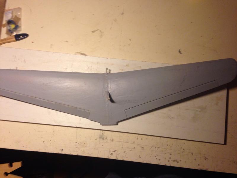

Vandaag bezig geweest met de primer spuitbus, het rompje de 2de laag en het vleugeltje de 1ste laag.

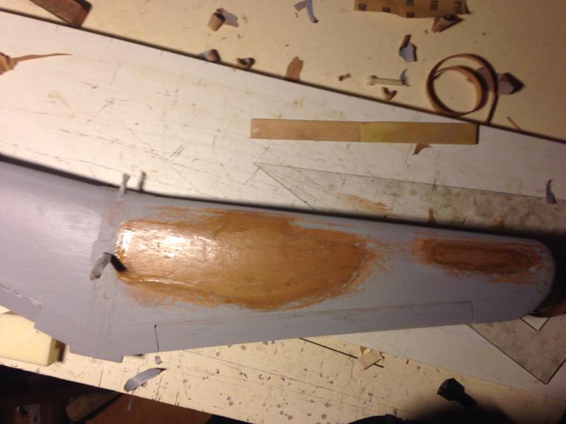

Bij het spuiten van de rechter vleugel komt op 2 stukken van de bovenzijde de papierlaag los.
Ik sterk balen, wat nu..... ?
De verf uit laten harden, in de hoop dat het weer strak zou trekken.
Helaas......., op een groot deel en een klein stukje bij de tip volledig gedelamineerd:mad:
De rest is prima, misschien de verkeerde verhouding houtlijm/water gebruikt?
Alles los gesneden en opnieuw papier aangebracht op de betreffende plekken.
De randen goed geschuurd, zodat je de overgang niet ziet.

Nu de primer er weer op, hopen dat het goed gaat
Gelukkig alles goed kunnen repareren.
Je ziet er haast niets meer van
