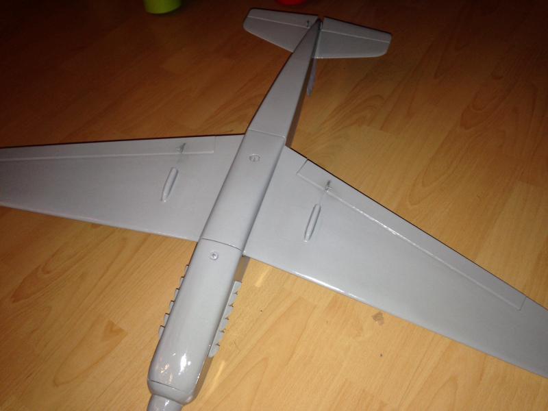

Eerst de aileron servo's geplaatst en servo-covers gemaakt via de verlorenmal methode.
Hierna nogmaals alles geschuurd en ik kon beginnen aan het camouflage schema.

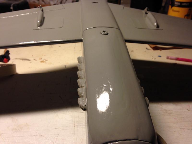

De onderzijde is vanmiddag in de lak gegaan, het is hoogglans "mist grijs" (origineel moet het matte lak zijn, maar dat vindt ik minder mooi)
Deze foto is met flits;
full
En deze zonder (alleen TL licht)

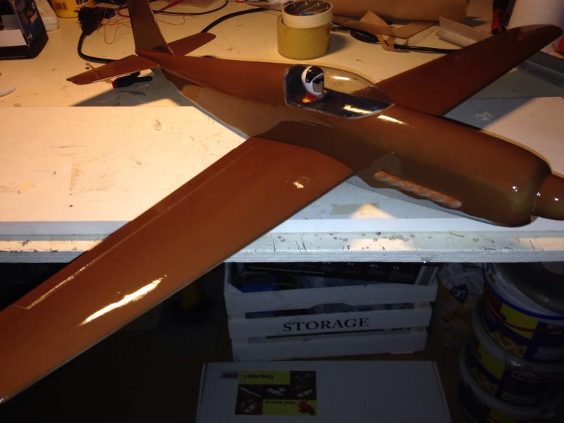

He...., en nou is tie groen!
Vanavond de bovenzijde (walnoot) groen gespoten.
Het zit er redelijk strak op, je ziet niet meer dat het een foam kistje is :cool:

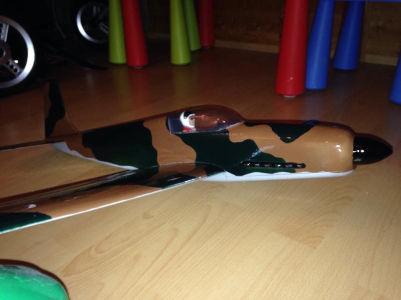

De verf goed laten uitharden en dan voor de laatste keer afplakken voor de donkerbruine vlekken van het camouflage patroon.
De overgang naar de grijze onderzijde (te zien bij de wortel van de vleugel en hoogteroer) is mooi gelukt.
Hierna kunnen de decals erop en kunnen de kleine dingetjes (uitlaten, cockpit afwerking, spinner, ect...) geverft worden.

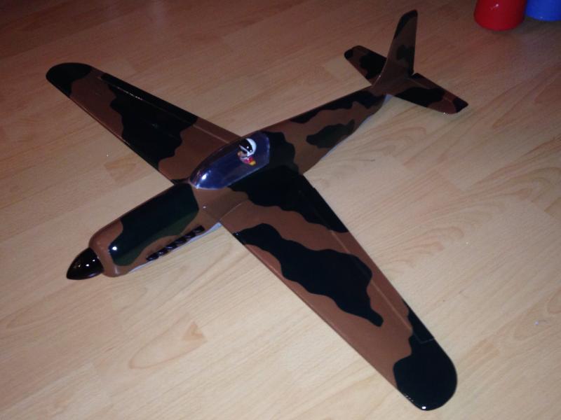

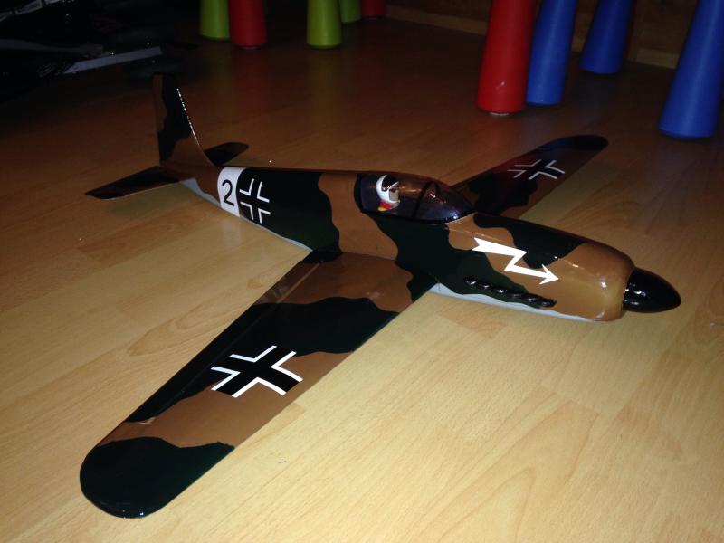

Camouflage schema zit erop.
Ik ben met Fotor eens dat de lichte ondergrond meer groen had mogen zijn, het voorbeeld op de spuitbus dop heeft een hele andere kleur, jammer...
full
full
Nu nog de cockpit afwerken, de decals maken en aanbrengen, dan is tie haast klaar.
Haast klaar

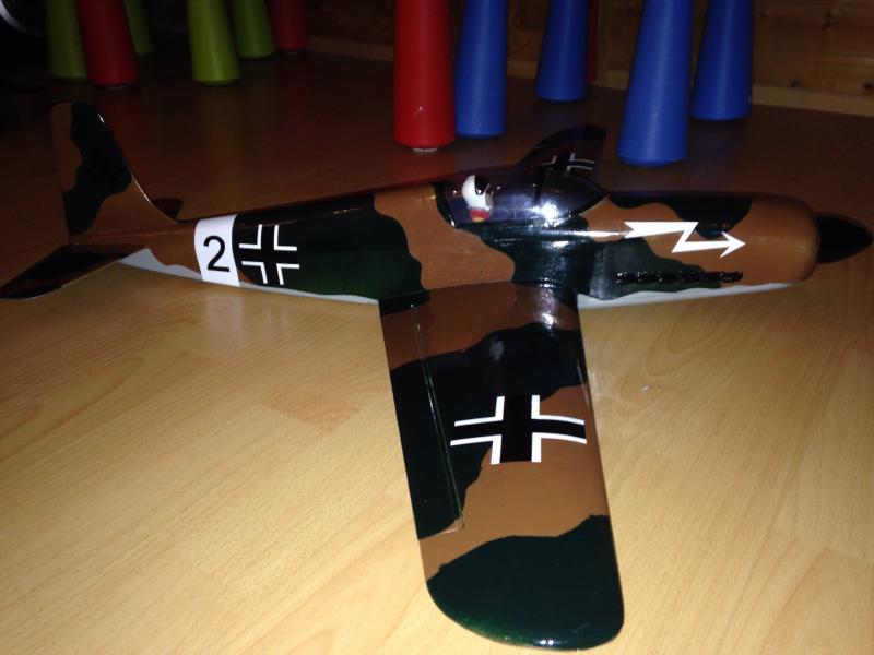

Na een hoop gepiel met Oracover en de strijkbout zijn alle decals aangebracht.
Het schema is nu volledig en ik hoef aleen nog maar de hoogteroer servo te monteren.
Daarna het geheel balanceren en dan weet ik alle specs.
Een paar foto-tjes van het eindresultaat;
full
full
