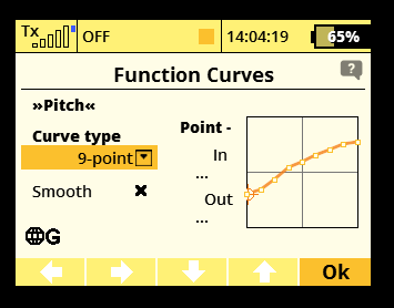

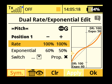

Dat brengt me op een andere vraag:
Je kunt op meer manieren de expo instellen: Uiteraard in het expo menu, bij JETI via Fine Tuning en Dual Rate/Expo, dit staat er bij mij in:
Maar in een grijs verleden heb ik ooit in het menu Heli Tuning een voorzichtige bolle curve ingebouwd, zodat ik in het middengebied een wat vlakkere curve heb.
Maar nou zit ik dus via twee dingen te expoën!!! Tel daarbij op dat (als ik het goed heb) je de stabilisatie verhoogt, je ook de response van de pitch gaat remmen, klopt dat of heeft die daar geen "rate" :D mee te maken? (stiekum denk ik van niet)?
En om het helemaal ingewikkeld te maken, in de Demon kun je ook nog es expo invullen (alhoewel alleen op rudder)!
Ik kan toch veel beter die curve tussen beide eindpunten gewoon weer recht maken in dat Heli Tuning menu??????? (met behoud van de huidige begin en eindpunten natuurlijk) en dan gwn de expo indien nodig in het expo menu aan te brengen?

die pitch expo valt an sich wel mee.
persoonlijk vind ik het helemaal niets om overal iets in te bouwen.
ik geef een expo op de aileron en elevator, maximaal 30%.
daarboven krijg je vlot een aan/uit gedrag.
in een stabilisatie zit in de in instellingen ook zoiets, je zet hem vaak op "sport" of "schaal" instelling, dat veranderd de karakteristiek hoe de heli aanvoelt
daar zit ook al een deel expo in verwerkt.
pitch is bij mij recht, met name omdat wanneer je het hele pitchbereik gebruikt, je ergens een onlogische respons op je stick hebt.
Zelfde als je throttle curve instellen met weinig gas onderin, veel gas bovenin.. schijtirritant vliegen.
geef je pitch, komen er ook toeren bij, ding schiet als een gek omhoog. pitch minderen, toeren worden minder, ding valt als een gek omlaag.
afstellen om 1 toerental te houden, je pitch curve doe je daar op aanpassen..
persoonlijk vind ik dat je moet kiezen waar je de heli "temt"
of op de zender, of in de stabilisatie.
de keuze zelf maakt niet uit, maar dubbel op dubbel schiet niet op.
wordt alleen maar wazig als je iets aan wilt passen.
