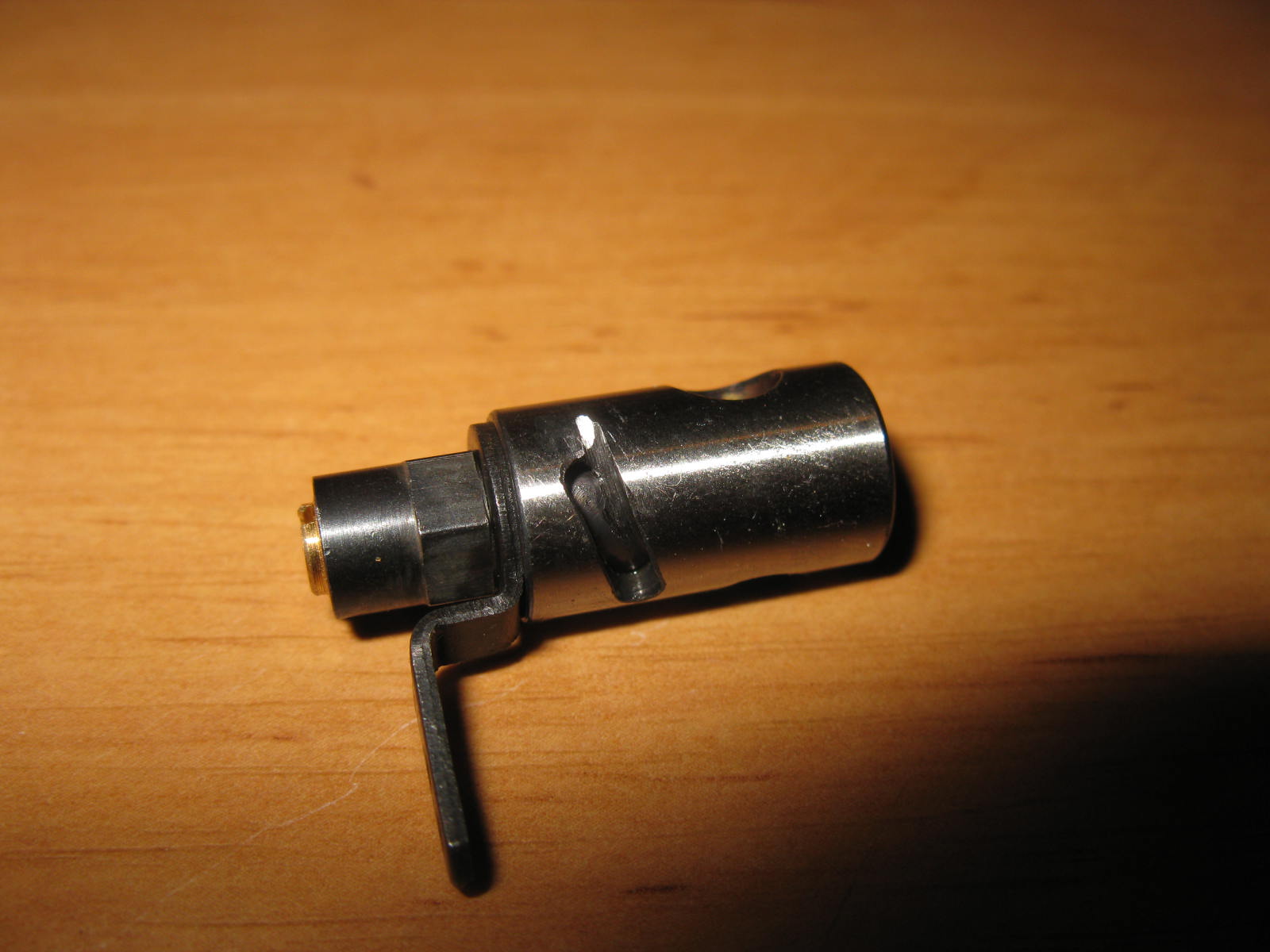

En vanmiddag vast kunnen stellen (daarvoor diende dat ellenlange stationair draaien o.a.) dat inderdaad de lineariteit van de carburateur niet klopt: Met het opendraaien van het gas, neemt de brandstoftoevoer sneller toe dan de luchttoevoer. M.a.w Als hij stationair precies goed staat (bij benzine kijk je pas op de tweede plek naar hoe hij oppakt, maar probeer je hoofdzakelijk zo dicht mogelijk bij stochiometrisch te blijven), dan loopt hij bij kwart gas onbruikbaar rijk. Stel je dat wat bij, dan gaat hij als je weer gas terug neemt, steeds armer lopen, en het is een heel gekke gewaarwording dat je het gas langzaam dicht draait, maar de motor sneller gaat lopen, omdat het mengsel sneller afmagert, dan de lucht toevoer....
Een van de gevolgen is dat je eigenlijk maar de helft van de slag van de gasschuif kunt gebruiken, omdat je de carb onderin zo rijk moet zetten (om te voorkomen dat het toerental weer oploopt als je het gas verder sluit) dat hij bij half open gas klep baggervet "min of meer" stationair staat te rommelen...
Precies hetzelfde verhaal als heel in het begin met de tweetakt, en dus ook precies dezelfde oplossing:
Blijkbaar is deze modificatie tamelijk onkritisch, want zo uit de vrije hand, eerste poging gaf al gelijk een uitstekend resultaat.
Ik kan nu de gehele gasklep slag gebruiken, en hij loopt nergens echt opvallend vet of mager.
Ook hier weer, alleen de curve aangepast van stationair tot aan half gas, daar boven is de boel ongewijzigd (maar voor alle duidelijkheid: omdat NA de modificatie, de stationairnaald met dezelfde afstand als de modificatie opgeschoven moet worden, werkt de modificatie wel tot in het half tot 3/4 bereik dóór)

Even een vraag. Je hebt nu de "horizontale slag" van het gas tonnetje veranderd. Kon je dat niet makkelijker doen door de naald aan te passen? In dit geval iets stomper maken. Of een andere (stompere) naald maken?
Goede vraag, maar om twee redenen niet mogelijk:
Ten eerste is bij deze carburateur de naald niet taps, maar een recht staafje, wat in een buisje schuift met een V-vormige opening (kattenoog, vergelijkbaar met de oude SuperTigre carburateurs).
Die V-vormige opening is vrijwel niet aan te passen met de gereedschappen die mij ter beschikking staan, want maar uiterst smal.
Ten tweede, zelfs ALS het een conische naald zou zijn: die onderdelen zijn véél te klein om fatsoenlijk in een draaibank op te spannen, en zelfs dan is de conushoek enorm moeilijk te beheersen. Je moet dan echt met precisie kunnen slijpen en daar heeft vrijwel niemand de spullen voor.... Ik heb dat vroeger vaak geprobeerd (kwam nogal eens wat weggevertjes tegen met missende of kromme naalden) maar het is me nooit gelukt een fatsoenlijk werkende stationair-naald te produceren.
De naald moet namelijk niet stomper, maar juist spitser worden, en dan schuift zomaar het "afsluitpunt" (waar de naald de sproeier afsluit) een paar mm op. De meeste naalden hebben niet zoveel verstelbereik. Daar liep ik met het zelf maken van naalden altijd tegenaan: je begint stomp, en als je spitser gaat kun je opeens de naald niet ver genoeg meer indraaien.Moet je weer een nieuwe naald maken, en je blijft bezig....
De hoek van deze aanpassing is via de geleidegroef echter érg makkelijk op het oog te doen: je begint gewoon het zaakje een haartje vlakker te slijpen, en mocht het nodig zijn, gaandeweg nog wat vlakker te maken. Het komt niet zo precies, als je je aanpassing maar ongeveer van half-gas richting stationair uitvoert, en niet verder....
Ik heb nu in eerste instantie ongeveer hetzelfde profiel genomen als met de OS, en het pakte eigenlijk ook van meet af aan vrijwel even goed uit....
