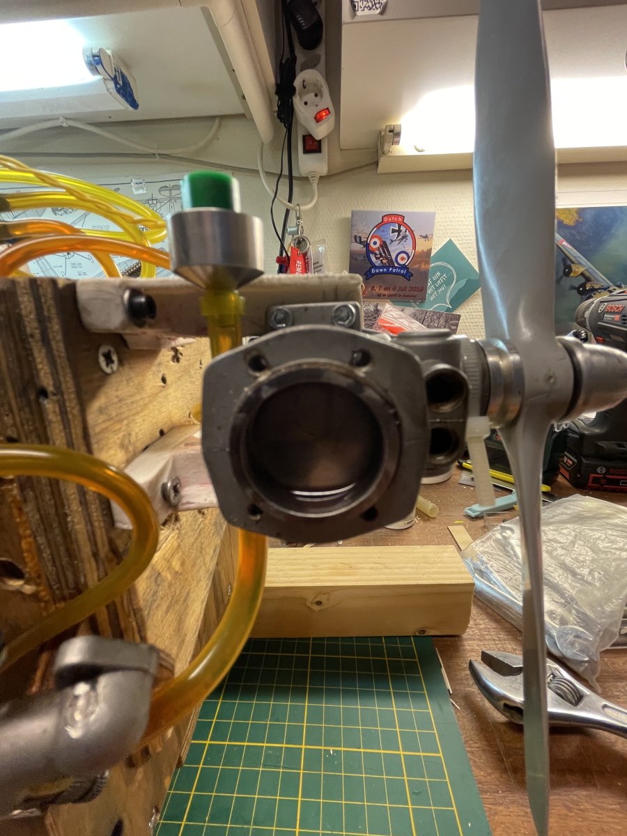

- Toch stopte de motor regelmatig, na wat observatie blijkt er toch lucht bellen in de slang van klep naar carb te ontstaan...?
Dit gebeurde vandaag nog steeds ondanks slangetje vervangen. Slang tussen klepje en tank ontstaan geen lucht bellen in...

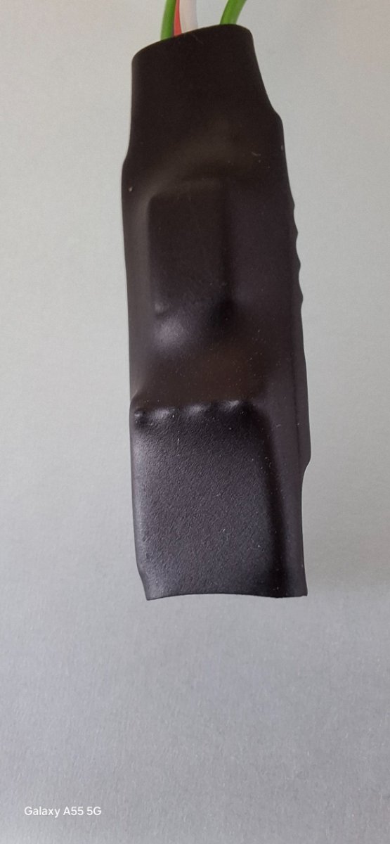

- Tevens meerdere malen vol gas afstelling geprobeerd echter slaat (te) vaak af. (klepje met meerdere afstellingen geprobeerd tussen 70 & 80%. Toen bleek dat het klepje, na afslaan vol gas, gestopt was. Als ik dan het servo snoertje los neem vd ontvanger en weer terug plaatst doet het klepje het weer. Eea reproduceerbaar bij vol gas...
Wat nu, kan ff niet verder tot ik begrijp waarom bovenstaande 2 zaken gebeuren.
Kan het klepje of de elektronica niet tegen trillingen?
Heb ik misschien een defect exemplaar van het electronica bordje ?

Het probleem met de driver, dat je klepje stilvalt, kun je het beste even met Hans Meijdam opnemen, want van dat deel heb ik gewoon niet zo heel veel verstand.

Losse belletjes die steeds groter worden en ze ontstaan vanuit de kant van het klepje. Carb is koud, niet ijskoud maar warmt niet op of zo.
Klepje inpakken of juist niet en alleen uit de lucht stroom halen?

Slangetje op de foto boven is reeds vervangen door slangetje zelfde binnen diameter als die tussen tank en klepje.
En klepje zit reeds op het hout gemonteerd ipv de motor steun.
als de slang of het klepje nogal vibreert tijdens de motorloop dan herken ik dat... in mijn testbokje zie ik luchtbelletjes ontstaan in het hoogste punt van de lus van de leiding, op een of andere manier ontstaat er gasvorming als de brandstofleiding hevig vibreert
leidingkje fixeren en probleem was weg
Brandstofslangen zo KORT mogelijk, met zo weinig mogelijk bochten, liefst in opgaande lijn.
Trilling tegengaan, benzine is wat gevoelig voor cavitatie.
Ik kan het niet zien op de foto, dus check ook even of het stuikrandje van de solenoid helemaal tegen het metaal van het huisje aan ligt.
Yes, Hans M. heeft de luchtdruk sensor vervangen :worship: daar deze defect bleek. Driver is weer met Pieter Post mee naar Voorburg.

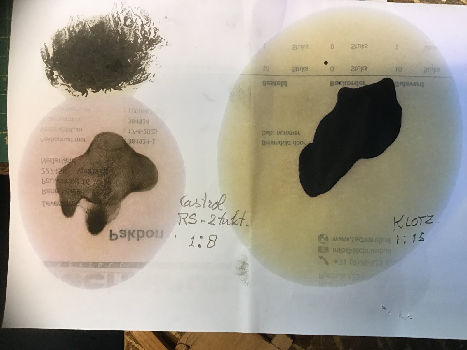

Vwb de olie, bleek later dat ik per ongeluk 2x zoveel olie aandeel had :oops:, 1 op 7,5 ipv 1:15. Het resultaat van Castrol RS2 power is dus alles behalve slecht, zie foto beneden, links RS2 1:6.5 rechts Klotz 1:14.5 (Scheutje van Serge Pot ;-)
Bij Klotz is er iets meer uit het craptankje uit gesmeerd. Wat echter vooral opvalt is dat Klotz er donkerder uit komt en bij RS2 duidelijk nog aan de bruine kant en meer ‘opgelost’ is.
Zelf zo dom geweest, later ff gegoogled en voor 1:15 350ml aanmaak is 32,3 ml en niet 52,4 zoals eerder door mij aangemaakt. Ik weet moet gewoon meer aanmaken tegelijkertijd, edoch spuitfles (350ml van m’n jongens) uit autotjes tijd was ff handiger met trechter, koffiefilter tbv ‘brandstof hygiëne protocol’ en tanken.

Het enige wat telt, is dat je mengsel consistent is, zoals je hebt gemerkt. Nog niet eens zozeer omdat dat "beter voor je motor is" (alle oliesoorten van tegenwoordig zijn minimaal gewoon goed, en meestal gewoon "supergoed") maar meer vanwege de interpretatie van de resultaten. Beetje meer of minder olie, ander merk, en de kleuren en hoeveelheden residue veranderen, en dan weet je niet meer wat "normaal" is.
Constante mengverhouding en zelfde oliesoort, dan vallen veranderingen sneller op, en weet je dus sneller of er wel of niet wat aan de hand is.
