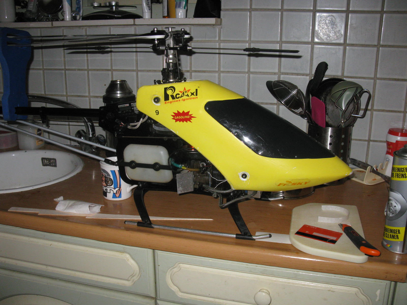

De GH56 helimotor laat bij gewone kruisvlucht nét onder de 150 graden zien, gemeten aan de koelkop, en ongeveer 130~135 graden aan de cylinder, gemeten ter hoogte van maar tegenover de uitlaatpoort. Vol gas, lijkt de temperatuur wat op te lopen, maar niet heel veel.
Van deze motor heb ik ook het Lagerhuis gemeten, en die temperatuur ligt tussen de 60 en 85 graden, maar loopt grappig genoeg tegenovergesteld aan het vermogen (stationair hoog, vol gas laag). Komt door het langsstromende brandstof/luchtmengsel, denk ik, al zal de aanzuiging van de koelfan hier ook een rol spelen.
Als gewone gebruiker kun je weinig met die temperaturen, als het ding goed loopt, loopt ie goed, zoals je zelf ook al zegt.
Het heeft mij wel iets geholpen met uitzoeken wat er met die GH56 aan de hand was, maar het was héél erg moeilijk (ook voor mij) om zinnige conclusies te trekken uit die getalletjes, of remedies voor problemen te vinden.

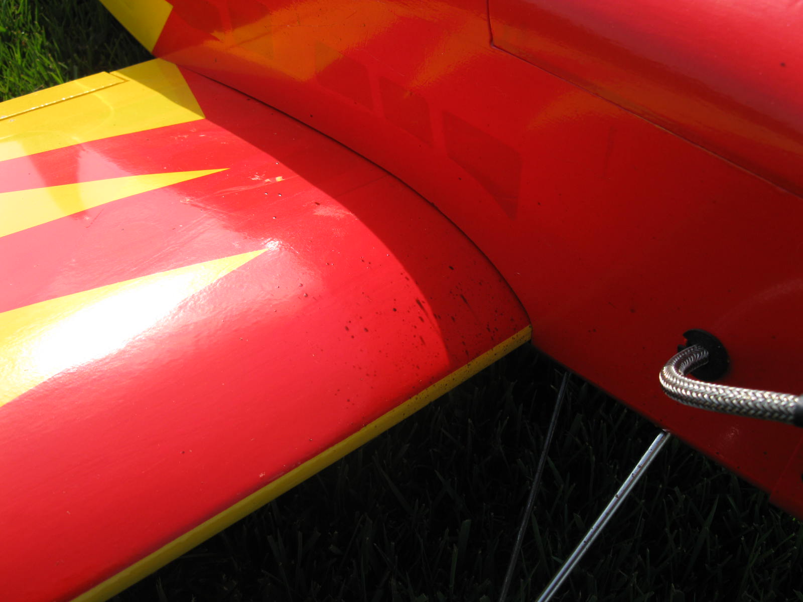

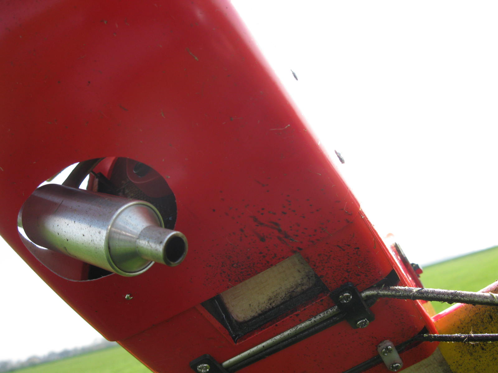

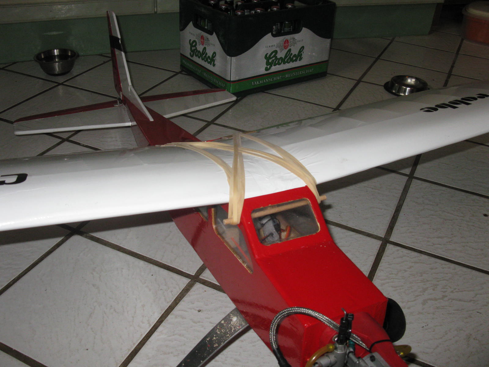

Na ongeveer 15 minuten vliegen, met daarin 3 landingen, terugtaxiën en weer omhoog, de volgende plaatjes:
Heel klein beetje olie van de kleppensmering (dit is dus de zelfde hoeveelheid die eerder langs drijfstang en nokkenas gegaan is)
Klein plekje olie/pulp op de linker vleugel, hoofdzakelijk veroorzaakt tijdens taxiën als de gassen nergens naar toe kunnen

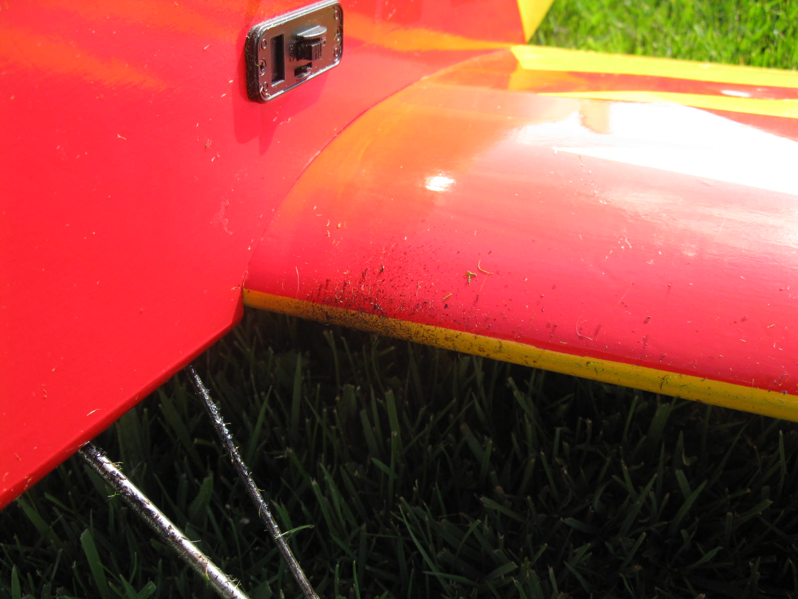

En wat gespetter onderop, ook de moeite niet waard...
Had aan één "nat doekje" voldoende om twee kisten schoon te krijgen.

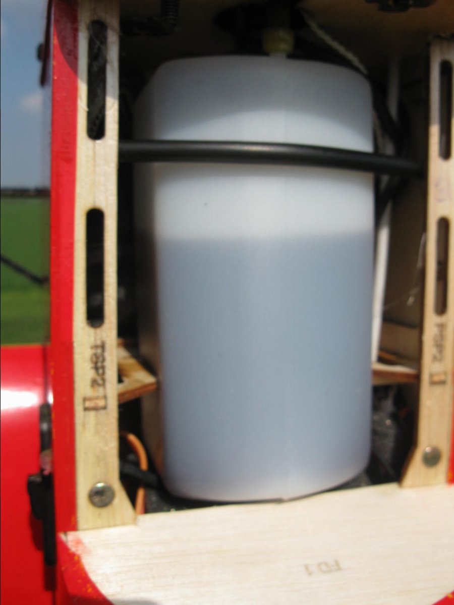

Met de neus verticaal zodat het beter zichtbaar is, het restant na een kwartiertje vliegen.
Doordat ik wat steviger doorvloog, kwam wel een nogal rijk punt in het mengsel naar voren op 1/3~1/2 gas, dus ik zal de gasschuif nog wat verder met de Dremel moeten bewerken....

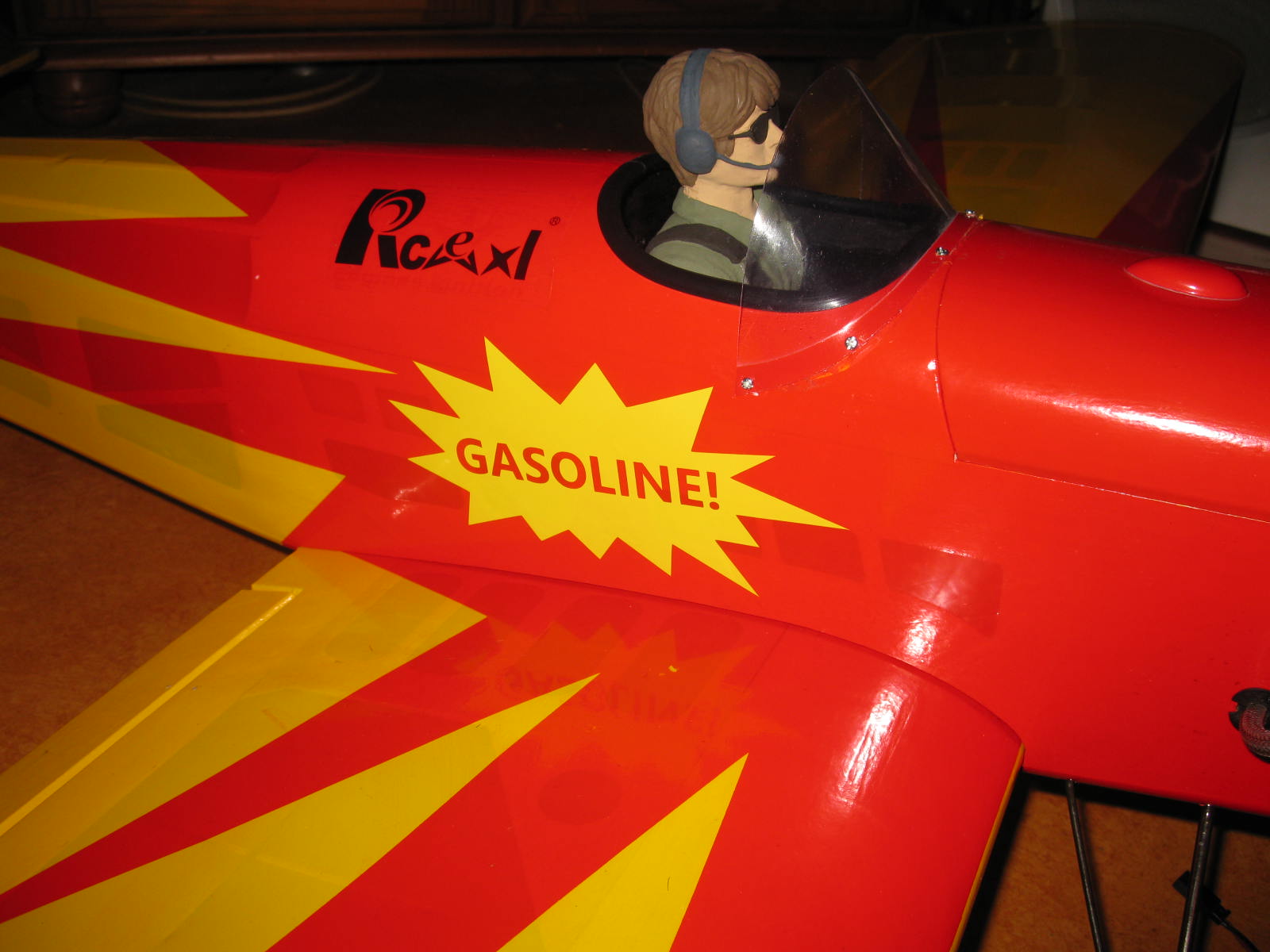

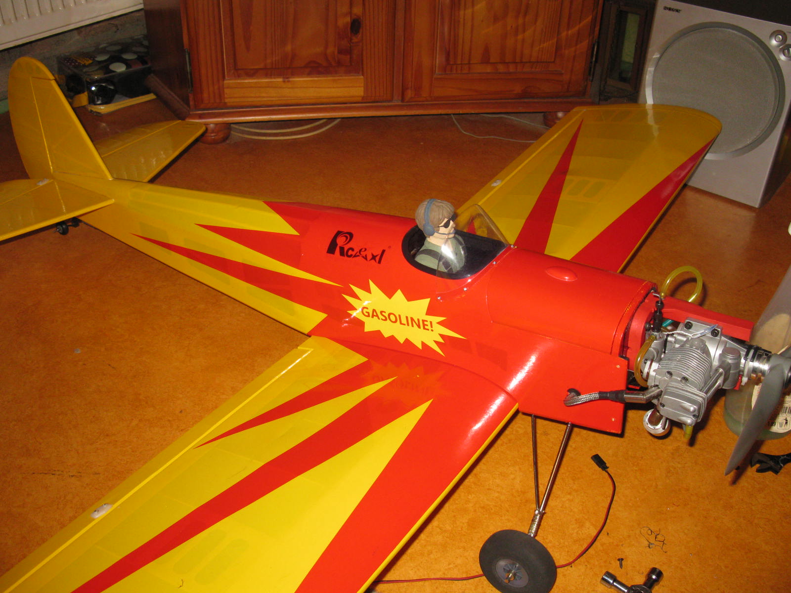

En het kost een paar centen, maar dan heb je ook wat leuks....
(en de andere twee modellen natuurlijk ook, maar 8 foto's is overdreven...)
Dank je, Raymon! Perfecte stickers!
