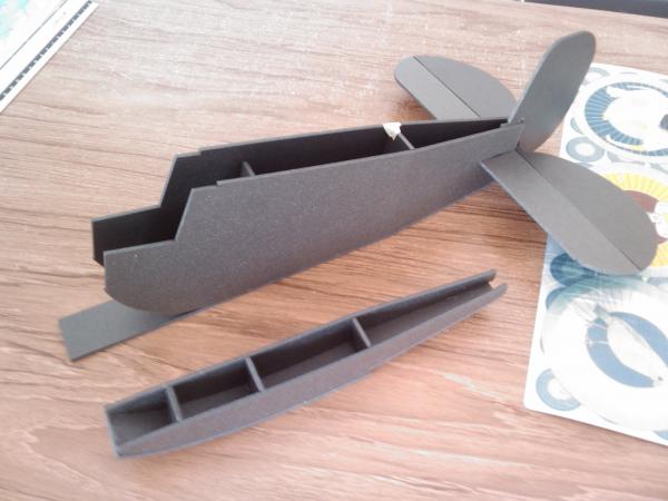

nog even over de bouwwijze:
Je begint hiermee:
full
Daarna dit:
full
En het spul droogt mooi op!

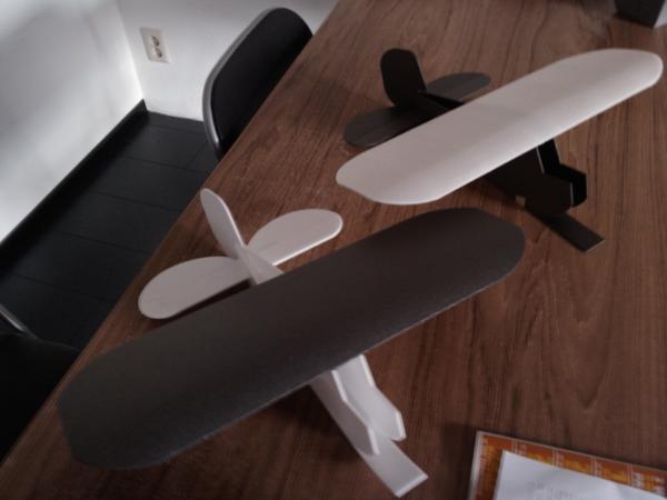

Vandaag weer een 'bee'tje (:mrgreen:) verder gewerkt. De toestelletjes worden precies hetzelfde gebouwd, alleen krijg de zwarte een knik in het vleugeltje.
Wat overigens ook leuk is: een 'bee'tje mixen :rolling: :

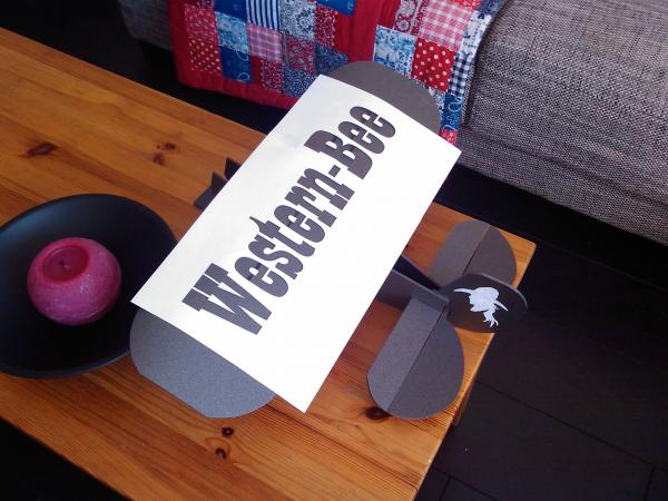

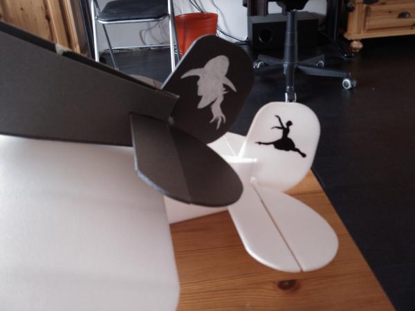

Ondertussen is Margreet het rudder van haar Bee gaan verven. Daarna heb ik de mijne ook gedaan.
full
Inmiddels hebben ze ook beide een naam gekregen. De witte wordt de Dancing Bee en de zwarte wordt de Western-Bee.

Ondertussen krijgen we steeds meer ideeen. Margreet wil nog een Vintage-Bee (wit met zwart bloemenmotiefje), we willen nog een Straw-Bee (rood met zwarte puntjes en een groen staarje als een aardbei) en zo zijn er nog genoeg ideeen...
