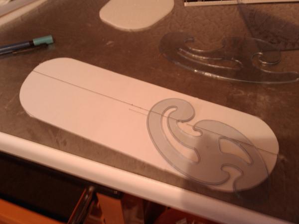

Vooruit, toch maar even twee foto's.
De tekening is niet bepaald duidelijk over de aansturing van de roeren. in dit draadje las ik dat het de bedoeling is dat het hele kielvlak stuurt. Om dat voor elkaar te krijgen moet het hoogteroer dus wel aangepast worden. Dus de schaatsen er maar bijgepakt:

maak je de knik niet in de vleugel?
ik ben wel genieuwd hoe ie vliegen gaat want op mijn werk is een ideaal plekje om een klein bee-tje binnen te vliegen!
de knik zit er nog niet in. De vleugel is alleen nog maar rondgebogen, maar daar zit ik nog mee te pielen. Ik heb 6 ribben gemaakt van 6mm depron, maar alsnog verbuigen de ribben een beetje door de spanning. Met een buis heb ik het depron rond proberen te rollen, dit ging niet geweldig. Daarna met de fohn wat gebogen en dit is het resultaat.
Of ik de knik ga maken weet ik nog niet. Misschien vliegt het zo ook wel prima... bij mn Microbe zit hij er ook niet in.
Zou het veel schelen in vliegeigenschappen?

je kan de depron ribbetjes ook vervangen door balsa ribjes. Weegt niet echt veel meer.
Wat betreft de geknikte vleugel: opstaande tips geven wat extra stabiliteit en meer zelf-corrigerend vermogen.
Eigenlijk heb je nu een vleugeltje met undercamber dus het zal lift genoeg bieden om te kunnen vliegen :)
Grtz,
Menno
uiteindelijk het depron nog iets verder gebogen en de ribben erop geplakt. Het houdt nu prima met 6 ribben van 6mm depron. het vleugeltje heeft geen knik. Binnenkort maak ik nog wel een tweede vleugeltje waarin wel een knik komt te zitten.

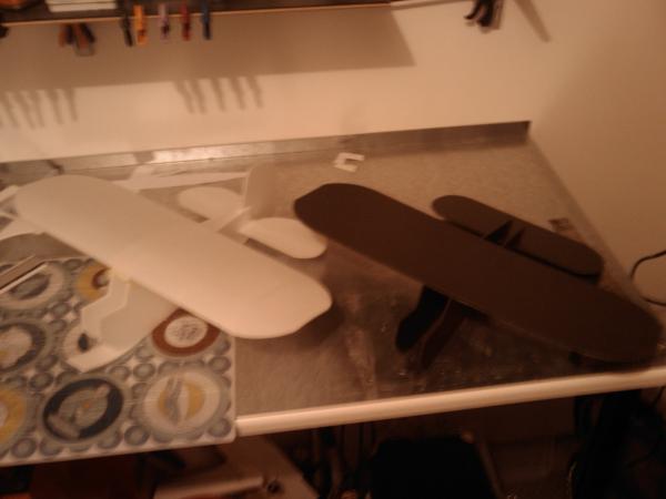

Een tweeling
Gisteravond laat is er een tweelingbroertje geboren van de Bee. Weliswaar twee-eiig, want deze heeft een andere kleur. Ze hebben het erg gezellig samen in het bouwhok.
