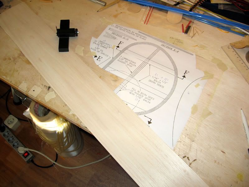

ik ben met het (ontbrekende) richtingsroer begonnen.
Staaltje ouderwetse bouwtechniek, het geprofileerde roer moeten worden samengesteld uit gelamineerde balsalatjes.
Na het samenstellen van het roer, moet het in profiel worden geschuurd.
Het begin: een kopie van de tekening op de werkbank geplakt met folie eroverheen.
Plankje licht balsa van 1,5 mm dik en de balsasnijder erbij. De strookjes dienen 3 mm dik te worden.

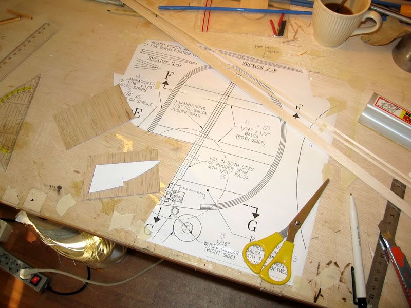

De strookjes zijn gesneden, de ribben worden opgebouwd uit 2 strookjes van 1,5 x 12,5 mm, ook deze worden gelamineerd met in het midden een paar balsa latjes van 3 x 3 mm ertussen.
Zo ontstaat al een deel van het profiel. Onderin wordt het verenstaal voor het staatwieltje tussen 2 plaatjes 3 mm balsa gelijmd.
Hiervoor heb ik wat harder balsa gebruikt.

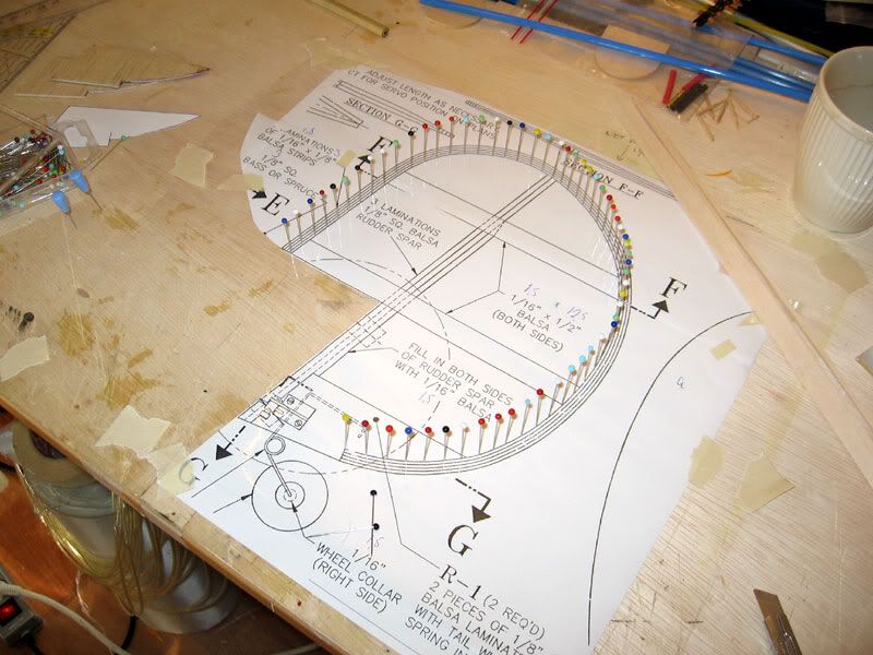

Ik heb een malletje gemaakt van kopspelden, hieromheen kan ik dan de balsa strookjes spannen.
Ik heb de 1.5 mm balsa strookjes kletsnat gemaakt, dan buigen ze makkelijk om de spelden. Het eerste strookje erom heen gespannen en gefixeerd met een speld aan het begin en einde:
Zo nu zitten alle vier de lagen ertegen en kan het spul drogen.
Ik laat het 24 uur drogen, dan zal het wel droog genoeg zijn om te lijmen. Waarmee kan je gelamineerde stroken het best verlijmen ???

Ik heb zelf altijd die laminaatjes met "Aliphatic Resin" gelijmd (dat is een "soort" gelig opdrogende houtlijm, te verkrijgen bij veel modelbouwzaken, maar witte houtlijm(liefst watervast) verdund met wat water gaat ook goed) ...
Het grote voordeel van die "Aliphatic Resin" is dat het daarna goed schuurbaar blijft ... :)
Als ik dat soort laminaatjes maak worden ze bij mij met lijm ingesmeerd als ze nog kletsnat zijn, en laat het geheel met de lijm ertussen drogen, dat is beresterk als het eenmaal droog is
Hoi,
@Dirk, ik heb ergens zo'n flesje staan, maar dat is wel vrij dik van ouderdom geworden. Zou ik dat met een badje warm water weer wat vloeibaar kunnen krijgen of is dat een verloren zaak ?
