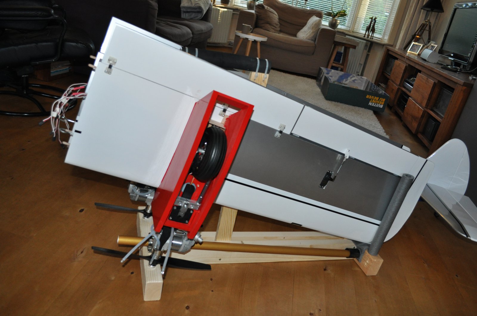

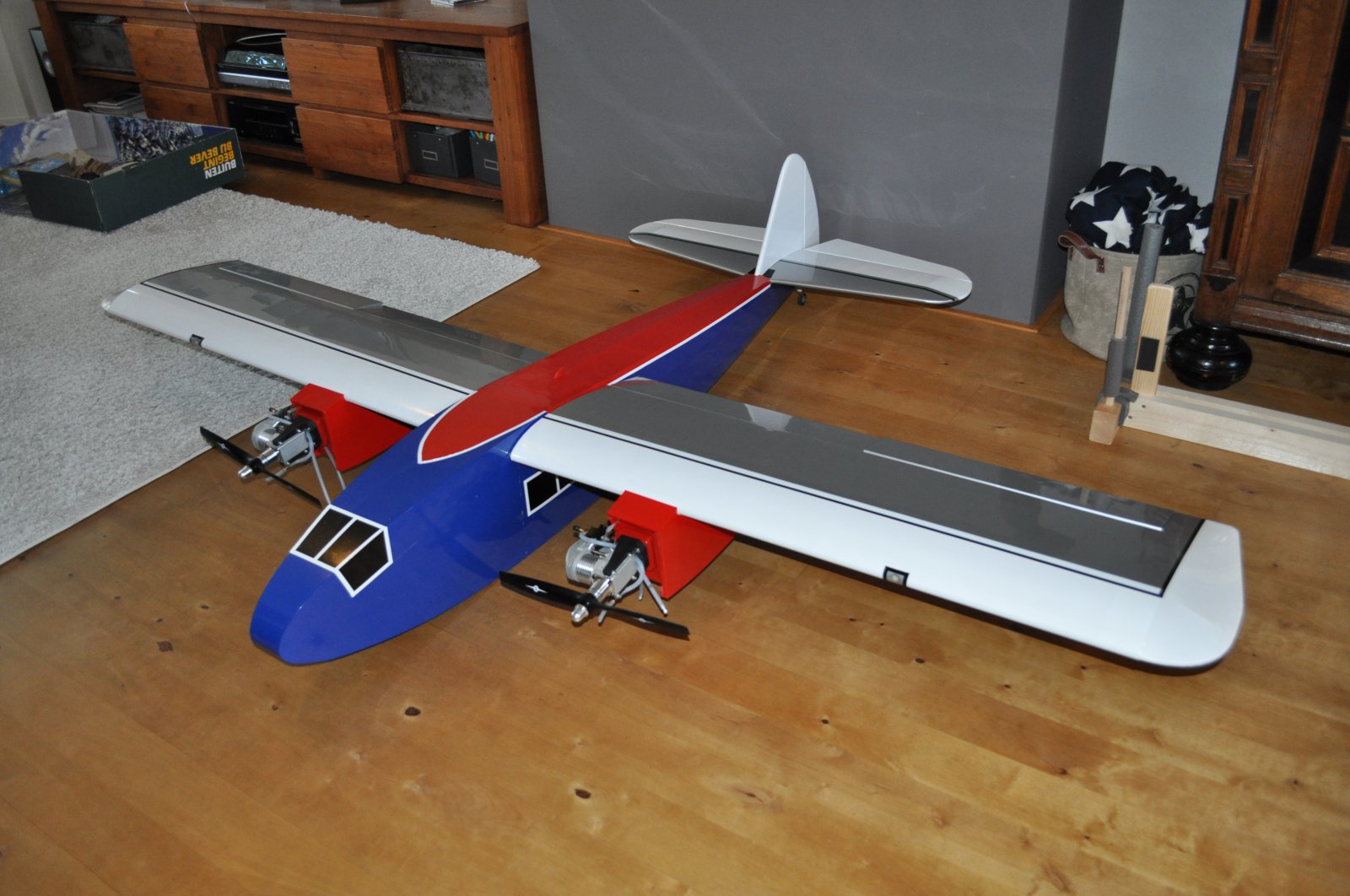

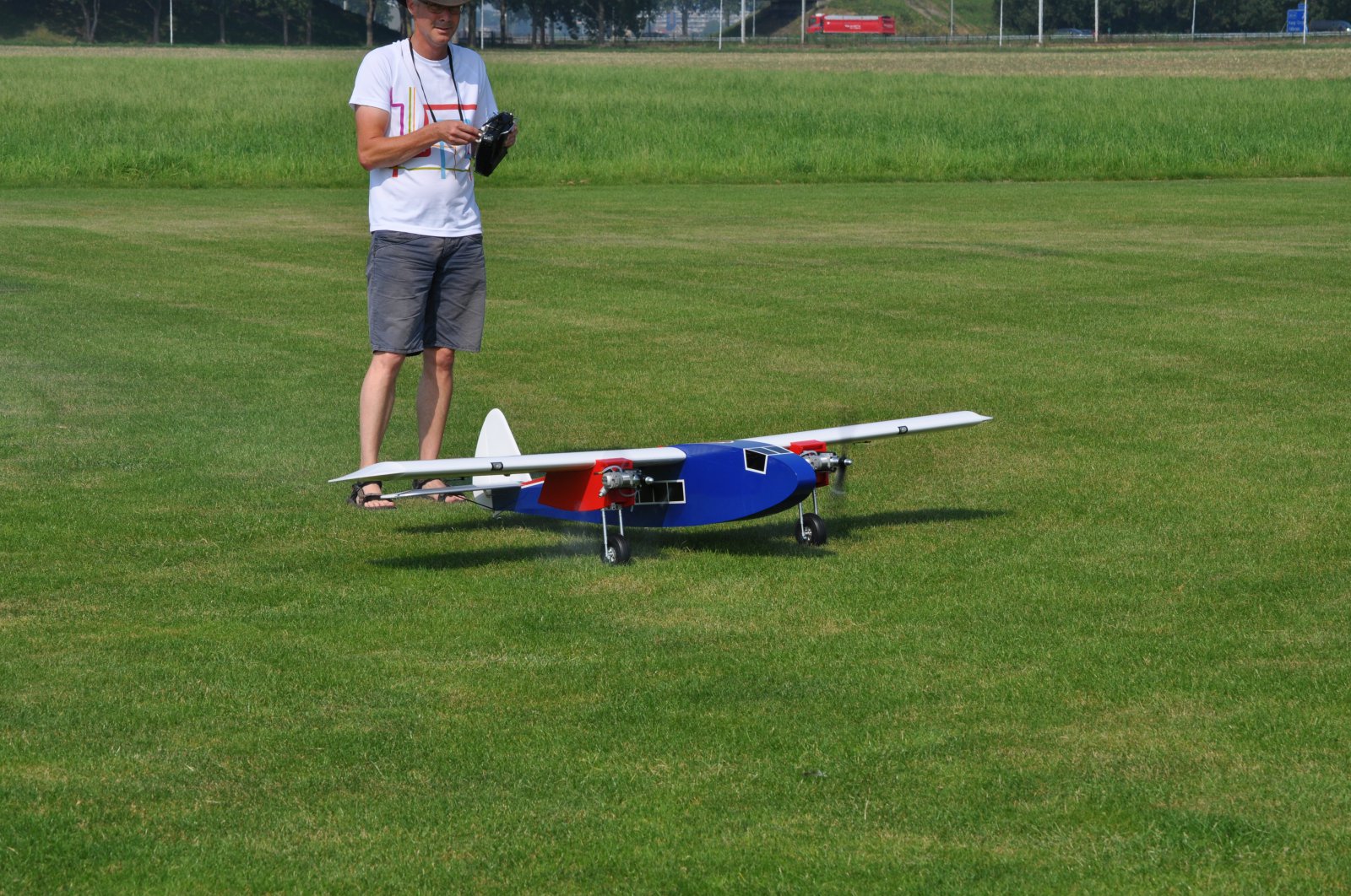

Heb een lange tijd moeten wachten op de levering van de 2 Lasers.
Maar ze zijn binnen en nu ingebouwd.
Inmiddels is de kist gereed voor zijn vuurdoop.
Er moest 200 gram lood in de neus bij

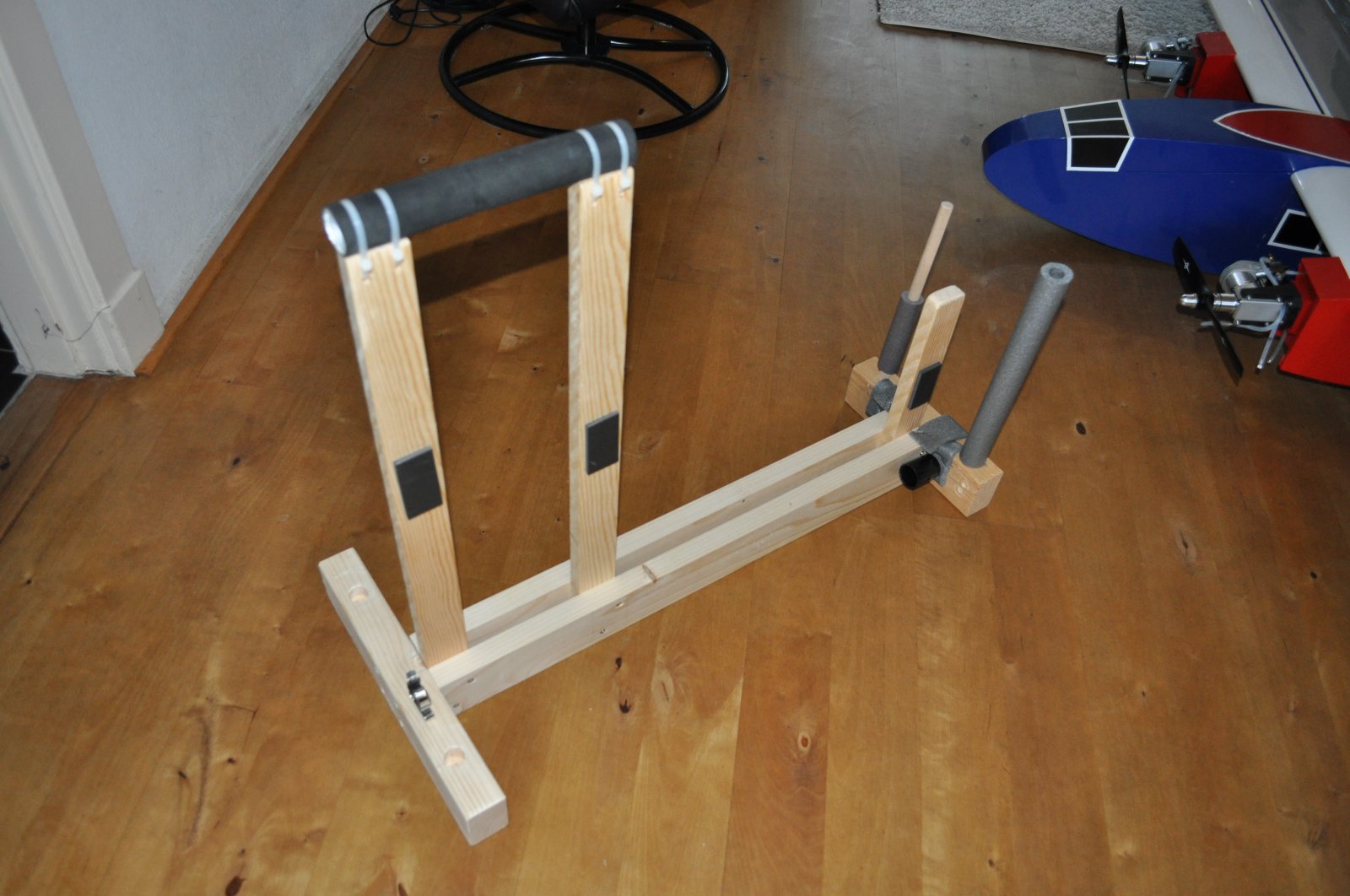

Gelijk een rekje gemaakt voor het transport van de vleugels
Vleugelpijp vergeten we zo ook niet
Nu wachten op goed weer
Groeten, Ralf

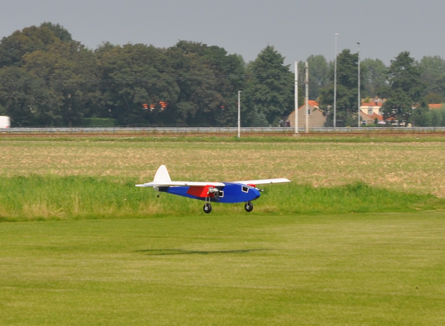

Uit nieuwsgierigheid van dit leuke model.
Heeft het model inmiddels gevlogen?

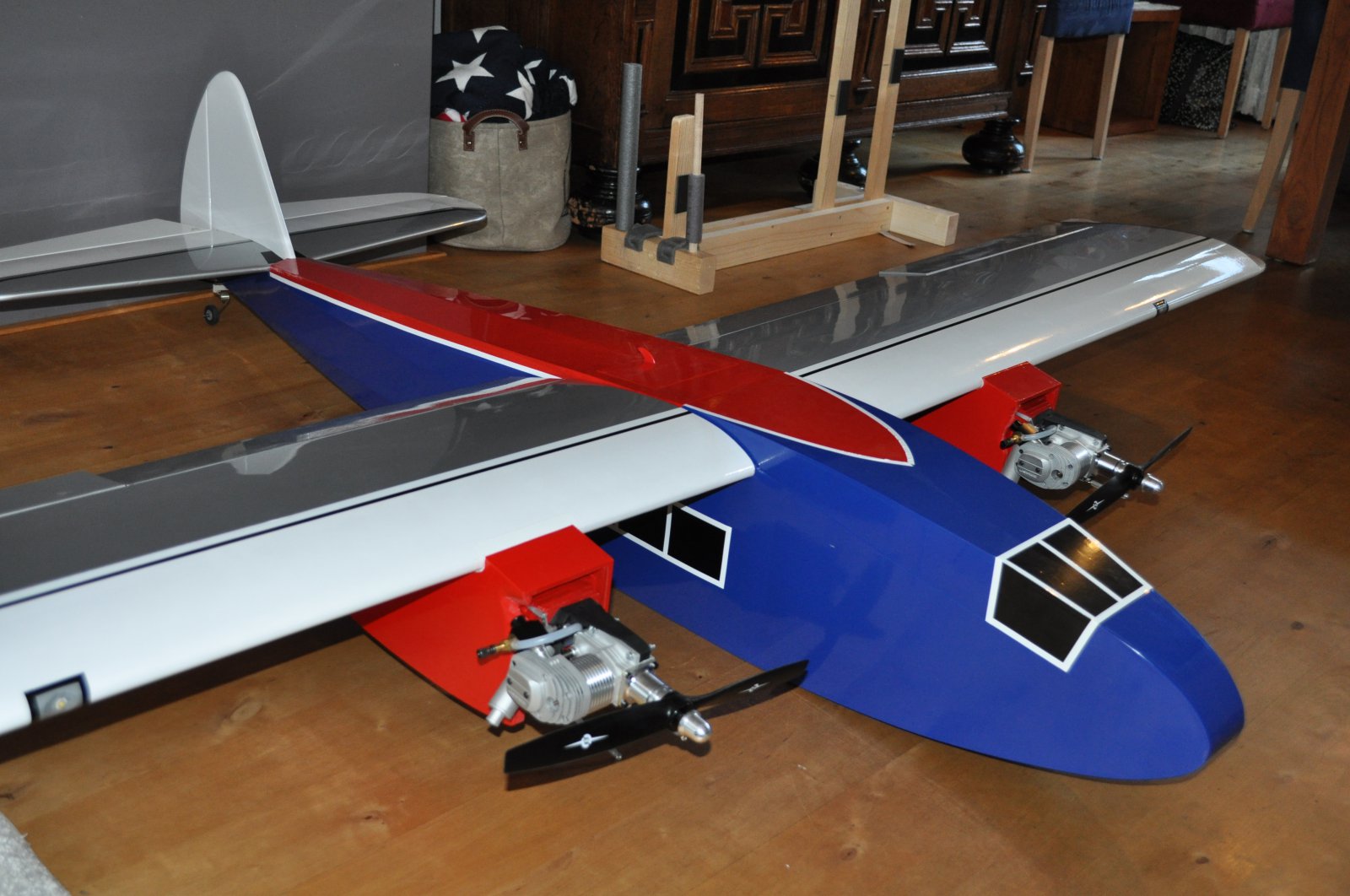

Ook nieuwsgierig hoe je de folie herstelt had. Er leken meerdere beschadigingen in het blauw. Met name in het staart deel, maar enkele posts later zie je er niets meer van.

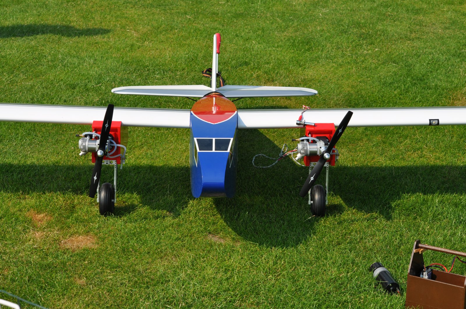

Hallo Hoeby, wat leuk dit te lezen, dank voor je interesse!

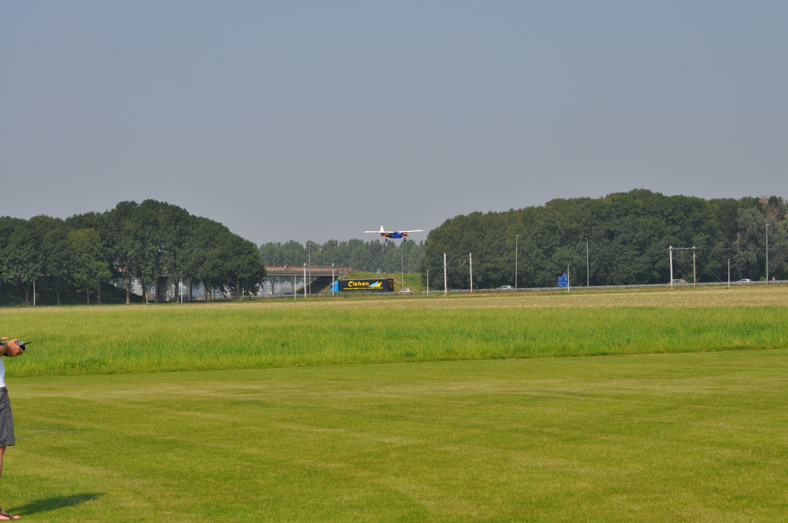

De kist heeft vorige zomer 3 vluchten gemaakt en doet het goed.
Ik had de zijwaartsstelling van de linker motor naar links gedaan, verkeerde kant op dus :rolleyes:
Bij de start trok de kist teveel naar links, eenmaal in de lucht ging het beter.
De kist heeft een mooi rustig vlieggedrag.
Inmiddels is de zijwaartsstelling aangepast maar ik heb er daarna nog niet meer mee kunnen vliegen.
Motorisering is goed en de retracts werken naar behoren, de flaps heb ik nog niet kunnen testen.
Inmiddels ook een 2e accu gemonteerd voor de stroomvoorziening van de retracts en de landingslichten en de 200 gram lood is eruit.
Het is een leuke kist om te oefenen met 2 viertakters.
Ik had het geluk dat ik bijna de exact zelfde kleur blauw als de Oracover in verf had staan.
Het rood aan de bovenzijde is als laatste gecovered dus toen dit nog open was kon ik van bovenaf de blauwe bekleding aan de binnenzijde bijwerken.
Het zwarte venster maskeert ook nog wat :D:rolleyes:
Van een afstandje valt het nauwelijks meer op, Van dichtbij zie je het nog wel.
