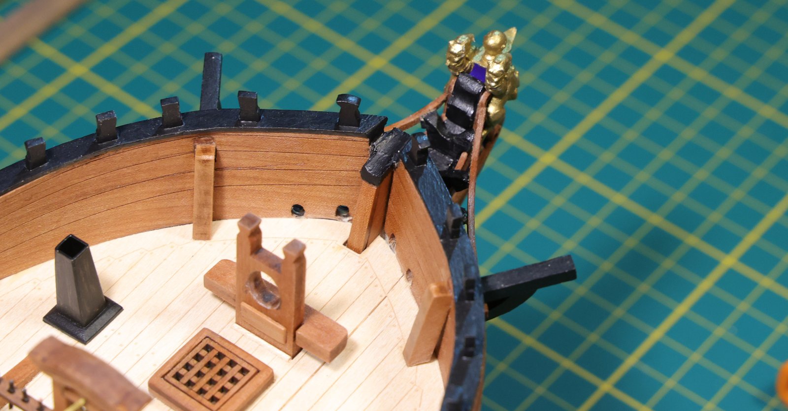

Vandaag enkele kleine details op het dek en aan de verschansing gemaakt en geplaatst.

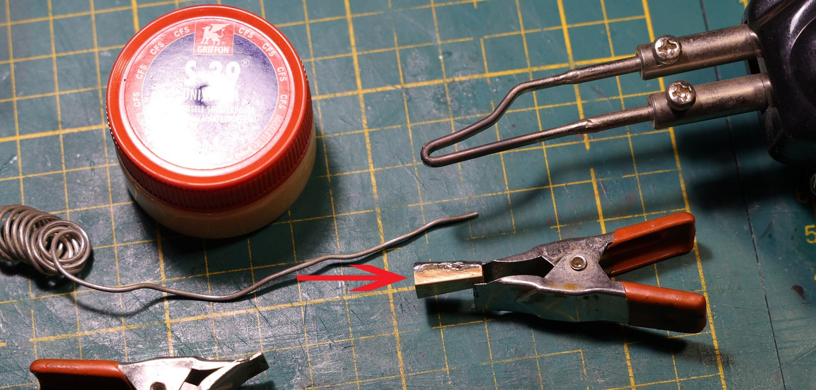

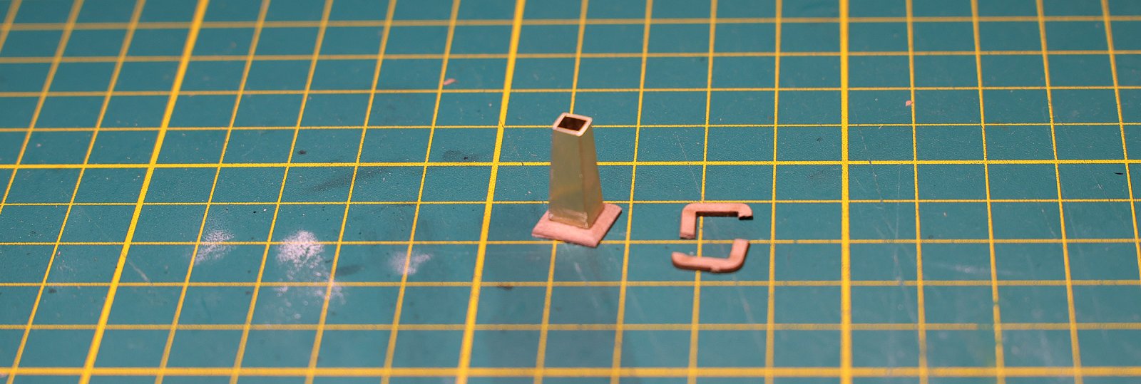

De schoorsteen die op de bak komt te staan zit in één van de messing foto-eche platen en moet in model gevouwen worden waarvoor 3 groeven in het plaatje zijn ge-eched.
De beschrijving gebruikt sec-lijm om de schoorsteen dicht te maken, maar na 3 pogingen heb ik dat opgegeven en besloten om het te solderen, wat achteraf nog veel steviger blijkt te zijn,
Na het overtollige soldeer verwijderd te hebben met een vijltje moest de schoorsteen in een voetje worden gelijmd, wat ook misging omdat dit in 2 stukken brak. Nieuw voetje gemaakt van 1,5mm dik peer i.p.v. 1mm, wat ook wat steviger was,
het geheel niet helemaal dekkend zwart geschilderd en op zijn plek gelijmd,

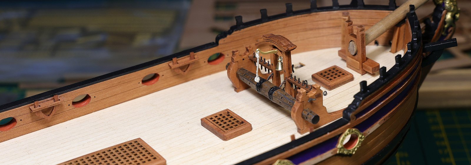

De bel in de klokkengalg voorzien van een uithoudertje een een eindje touw met suggestief een sierknoop,

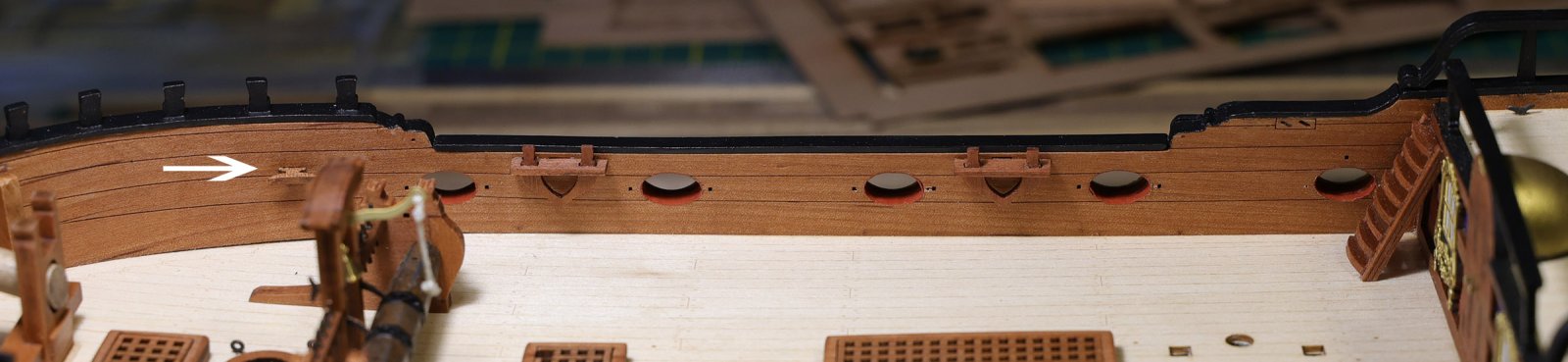

Aan beide kanten 2 kruishouten en een klamp (pijl) aan de verschansing bevestigd,

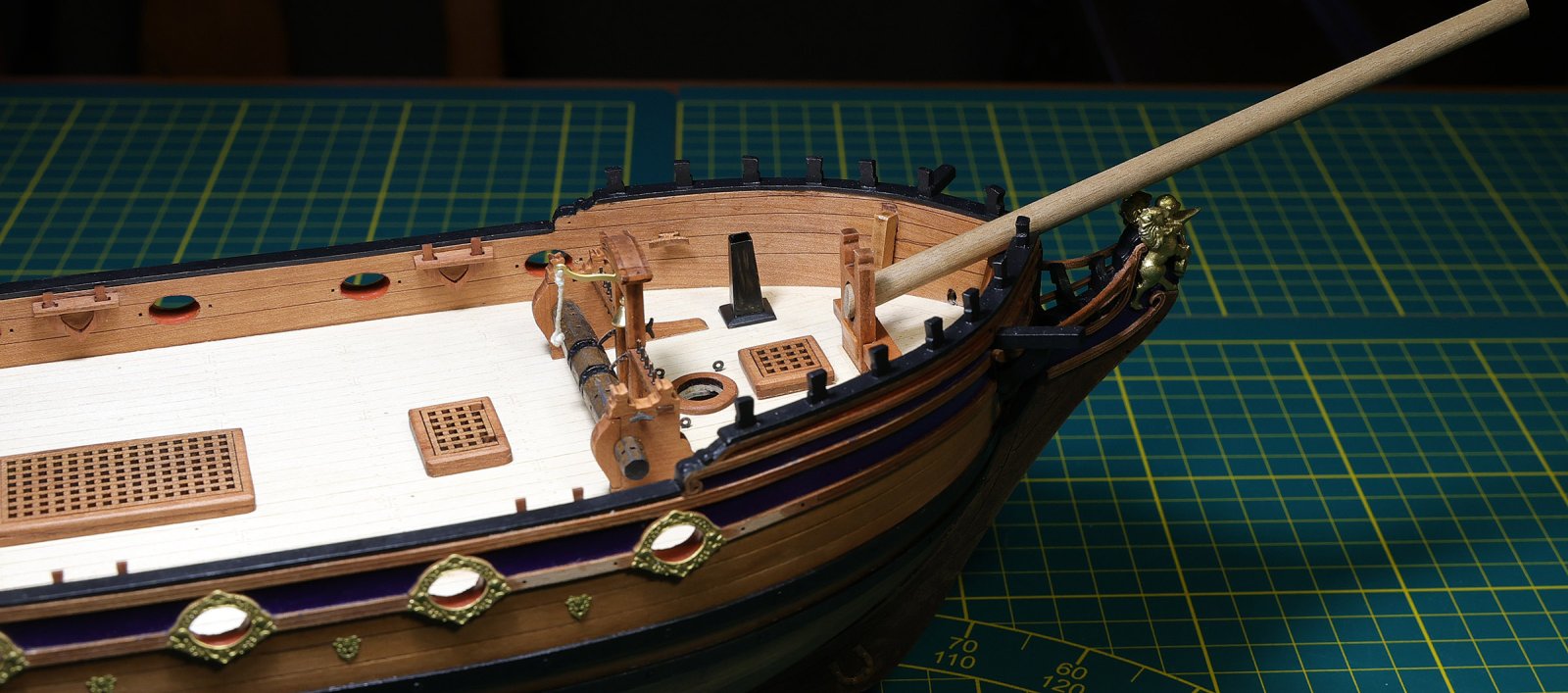

Het gedeelte van de voorsteven waar de boegspriet op rust heb ik inmiddels netjes bijgewerkt (geen foto, vergeten dus laat ik later wel zien). Op de laatste foto is alles nog eens te zien vanuit een andere hoek,
Nog ff een fotootje gemaakt van de reparatie van de voorsteven waar de boegspriet door gevoerd word,
