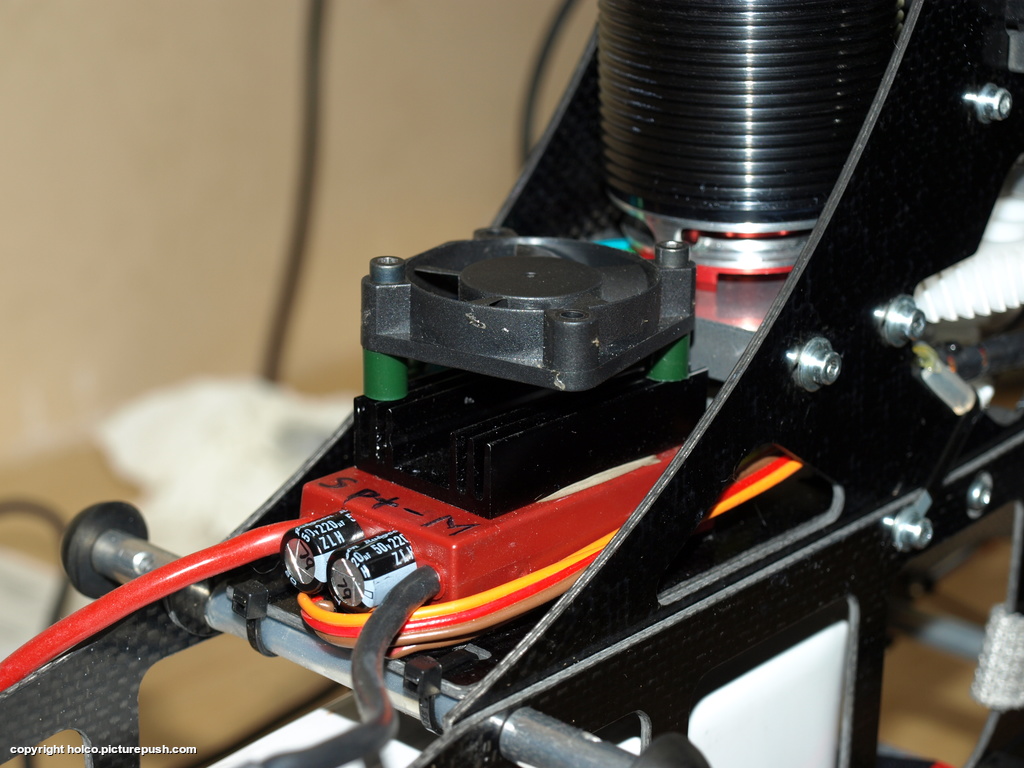

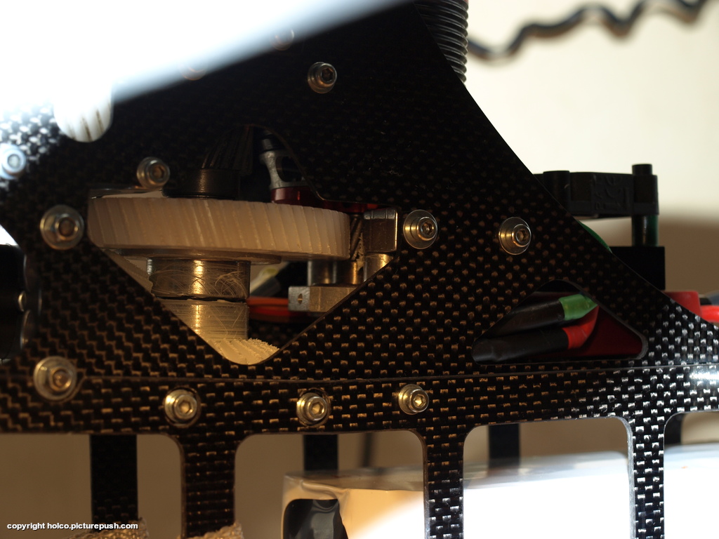

Heb nu toch ook maar een koelvin bovenop de Jive geplaatst en hem wat tammer ingesteld;)
2 foto's van de aanpassingen,
Leuke verassing was dat de 5V fan temperatuur geregeld wordt vanuit de Jive
mits je hem op de twee buitenste contacten aansluit waar normaal de jumper zit.

Holco draait de fan direct ook als die koud is of slaat hij later aan temp regeling in de jive weet kontronik dat zelf wel mooi gevonden trouwens .
Hoi mannen,
Mario gaaf gedaan met de koelvin! En hoe heb je ontdekt dat die jumper uitgang een geregelde fan uitgang is!?

Fan draait altijd, maar met testen op de werkbank kwam ik er achter dat hij opeens harder draaide direct na het proefdraaien en later viel het toerental in stapjes weer terug.
