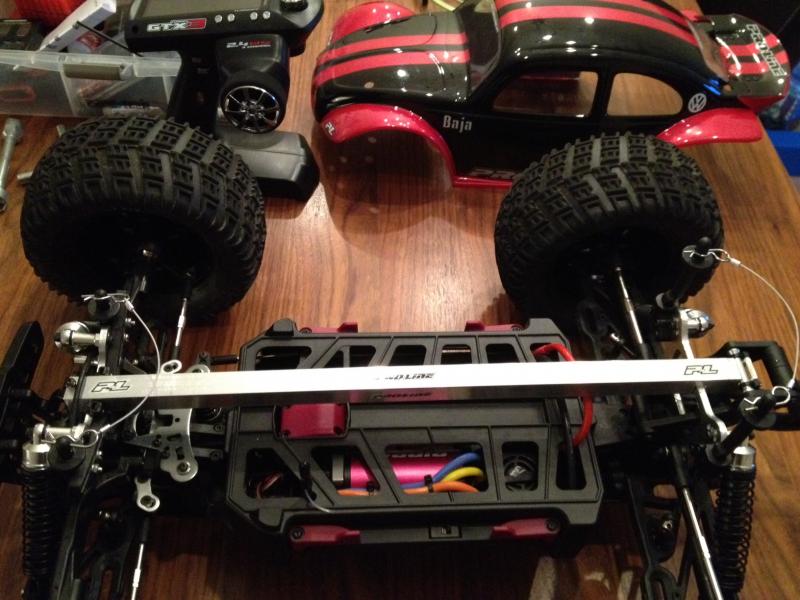

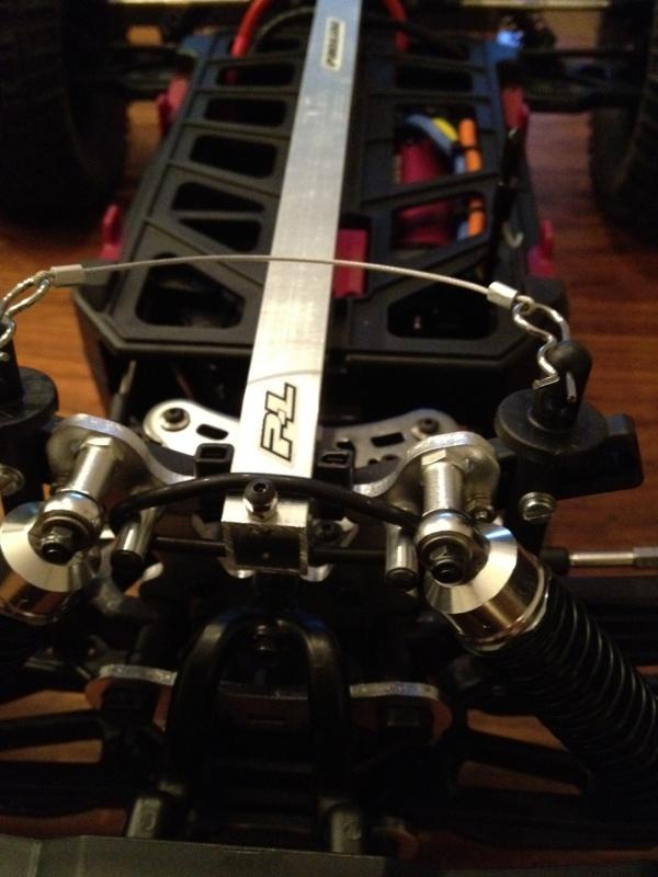

Hierbij eindelijk mijn versie van de brace:)
