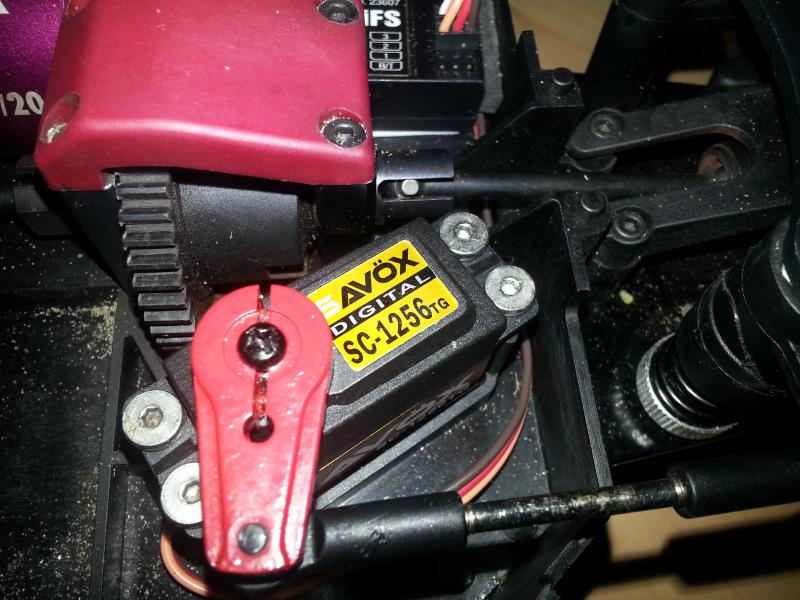

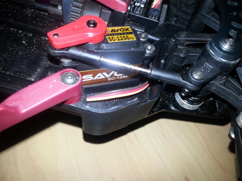

P.S: Bij m'n nieuwe servo moest ik wel wat aanpassen aan de servo stang. Aan 1 "rod-end" zit een balletje geklikt met een opstaand randje, aan de andere kant is dat balletje zowat gelijk aan het plastic. Dit ging met de nieuwe set-up vast lopen, dus heb een zo'n traxxas staal erin geklikt en werkt perfect nu (traxxas balletje is wel wat kleiner ongeveer een 0.07mm, maar het klikt er niet gemakkelijk uit en er is ook geen merkbare speling).
