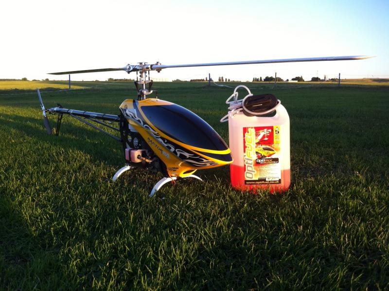

Vandaag 2 tankjes gevlogen. De optifuel rookt veel feller dan het vorig merk dat ik gebruikte. Het was windstil en ik kon er bijna men naam mee schrijven :p.
Ik ben tot nu toe heel tevreden over de werking van men Gt5 fbl unit in combinatie met de TT G4.

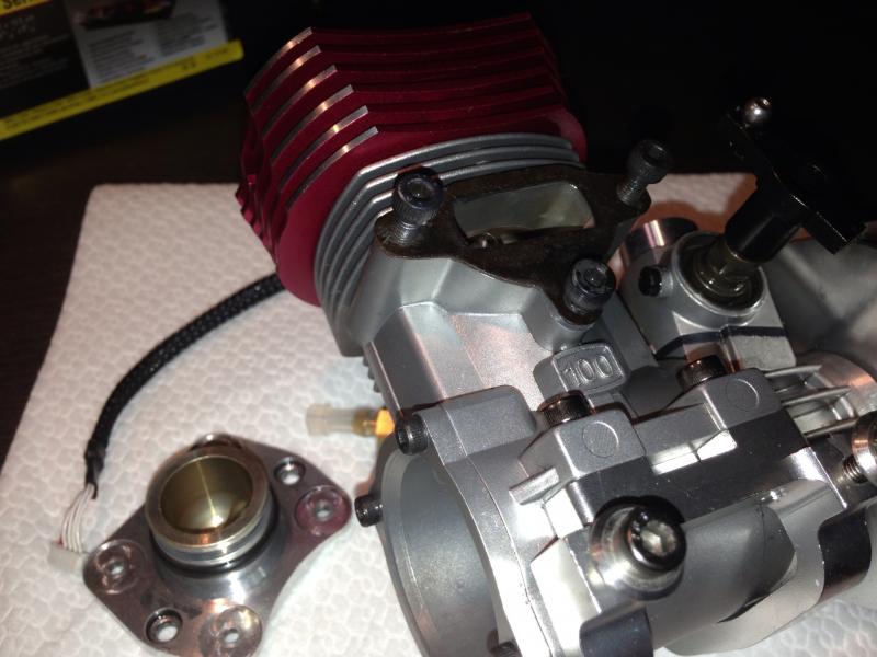

Als ik je goed begrijp, zit jouw uitlaat vast met schroeven die je rechtsstreeks in het motorblok draait?
Heeft niet heel veel met het loskomen op zich te maken, maar die constructie moet je veranderen, want vroeg of laat rammelt de schroefdraad uit je motorblok, en dan is het afgelopen.
Koop hardstalen imbusbouten zonder kop van de juiste draad. (van die draadstiften met een klein imbus zeskantje aan een uiteinde)
Deze draadstiften schroef je in het blok, en die mag je gerust met hittebestendige loktite vast zetten, maar het hoeft niet.
Schroef die helemaal tot het einde in het blok, en draai ze goed vast.
De lengte moet zodanig zijn, dat ze dan nog ongeveer 10 a 15 mm uit het blok steken.
Je monteert de uitlaat nu door het spruitstuk over deze stiften te schuiven, en het met moertjes vast te zetten. Eventueel gebruik je nog contra-moertjes ook, dat moet je zelf weten (ik gebruik gewoon zelfborgende moeren en dat werkt ook prima).
Het probleem is namelijk, dat als je de uitlaat rechtsstreeks aan het blok vast schroeft, dat die verbinding alleen goed blijft zitten als de schroefdraad in het blok perfect is. Maar de allereerste keer dat die uitlaat losrammelt, is de draad in het blok ook beschadigd.
Met draadstiften rammelt, ALS er iets los gaat, de moer los, en niet de draadstift, waardoor de schroefdraad in je blok onbeschadigt blijft.
Kijk desnoods even op de webshop van Vario, hoe die het oplossen, die doen het standaard zo, en daar heb ik nog nooit problemen mee gehad.

Ok ik heb eindelijk de foto's. Sorry voor het wachten ;).
full
Het gaat dus om de drie bouten die het uitlaatstuk (ligt naast de motor) op de motor vastschroeven. Op de foto's kan je de pakking zien die tussen het uitlaatstuk en de motor zit. Op het uitlaatstuk zit momenteel 1 rubberen ring dit moeten er 2 zijn. De uitlaat zelf schuift over de rubberen ringen en is bevestigd met 4 bouten en contramoeren op het uitlaatstuk. Deze bouten lopen door een rubberen ring zodat de uitlaat eigelijk nog wat kan bewegen. (Dit staat niet op de foto's). Maar mijn probleem is dus met de 3 bouten die het uitlaatstuk bevestigen op de motor. Deze komen los. Ik ga de fan ook nog eens balanceren.
Maar hoe zet ik die 3 bouten nu het best vast? :D
